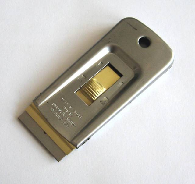

Повідомлення TimoxA » Чет, 17 квітня 2014, 15:43
TELESYK писав:хочу розтонувати авто...
як здерти старе вигорівше тонування :surprised
пробував задерти кутик, то буквально 1см відірвав і все, тримається міцно + заднє шкло з підігрівом
Тільки в ручну!) тобі потрібно мильний розчин (наприклад фейрі, для миття посуду), губки, леза для сняття тонування і купу терпіння!))) (це тільки бокові вікна!))), задне вікно це окремий гіморой! - якщо готовий залишитись, можливо, без обігріву, тоді вперед! по кусочку віддираєш стару плівку, а клей розмочувати і терти губкою, ширшавою стороною - тільки так! Ніхто на цю роботу не дає гарантію про подальшу роботу обігріву 50/50 . Удачі!)
Тримач + лезо.
