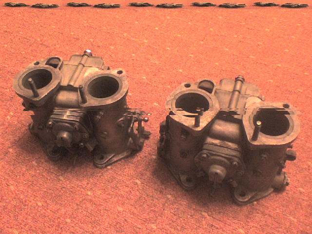

Шо таїти *гріх* :D
Купив я горизонталки
покішо дифф 28 буде 36 :roll
Не знаю з чого зробити колектор може спочатку стальний попробувати

як там міняється топлівний жикльор ? :ninja

знизу,але благо місця хватає,у 8-ку іх нереально поставити.хіба кожен раз знімати шоб поміняти жиклер.А вони мені підходять тим шо жиклера від ДААЗа канають

tuningist, це Солекс?скільки коштують і де брав?

так солекс,ціна в секреті :) :sing

tuningist писав:знизу,але благо місця хватає,у 8-ку іх нереально поставити
це так.
але все одно ж прийдеться зливати бензин з карбюраторів, так як прийдеться знімати ускорітельний насос :ninja
геморна получиться настройка.
а так то нормальні карби, валять мабуть так само як і вебер-деллорто.
