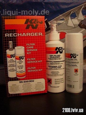

Купив в Формулі фірмову промивку і пропитку для K&N!
150 грн на сьогоднішній день.
Завтра спробую промити, і виложу фото.

Re: ВАЗ 2108, 1.4, 1992 р.в.
Повідомлення vovka » Чет, 30 квітня 2009, 17:59
Фільтри виглядають ось так:
промивка і пропитка ось так:
