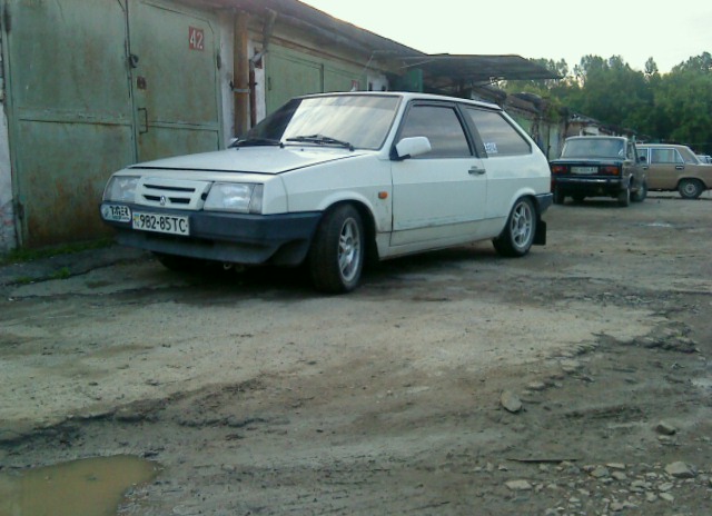

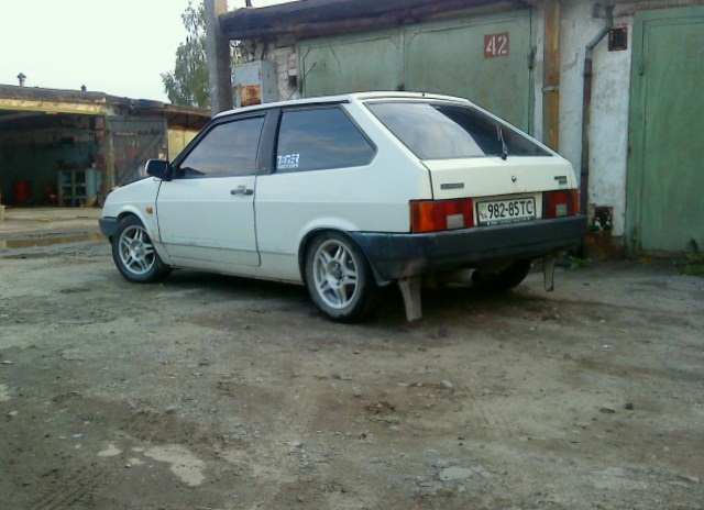

Re: ВАЗ 2108, 1.4, 1992 р.в.
Повідомлення vovka » Суб, 30 травня 2009, 20:22
порізав стокові!
передні помоєму 3 витка
задні 4 витка :D
виглядає прикольно, низько, проїхати лежачого поліцейського дуууууже важко )) нігер пізніше запостить фото зі свого телефону.
але!
вона ніфіга не працює :D
з гаражів виїжджав хвилин 20 ))))
на мінімальних ямах (на щвидкості біля 80-90) пробиває амортизатор, я ще таких ударів в житті не чув, більш розхлябана стала.
на суперрівній дорозі біля південного вроді все більш менш, повертає нормально.
порівняно з моїми айбахами - зараз нереальний ацтой ))
короче фтопку такий варіант. як я і думав. но для драгу думаю піде. завтра заціним )))
Повідомлення vovka » Суб, 30 травня 2009, 21:10
UncleSam писав:Postav Fobos -40!!!
-40 то мало.. в мене був і є eibach -30 (мені подобається як воно їде, просто трохи високовато як на мене)! 10мм погоди не зробить. а фобос -40 помоєму не дає реального заниження -40.
навіть -50 то мало. я б хотів -70, от чуть вище як зараз получилося, але щоб підвіска ПРАЦЮВАЛА, щоб амортизатори не пробивало і т.п.. хотів би з кимось покататися на такій підвісці.
думаю під таке заниження обовязково треба відповідні амортизатори. хоча б як мінімум плазу спорт -50, а зараз в мене шток -30.
доречі задній правий аммо вже потік :| решта вроді норм.
TIGER-NIGER
Повідомлень:3951
Повідомлення TIGER-NIGER » Суб, 30 травня 2009, 22:07
вигляд просто клас!!!! 8) а їде просто фуфло :bad :sad
