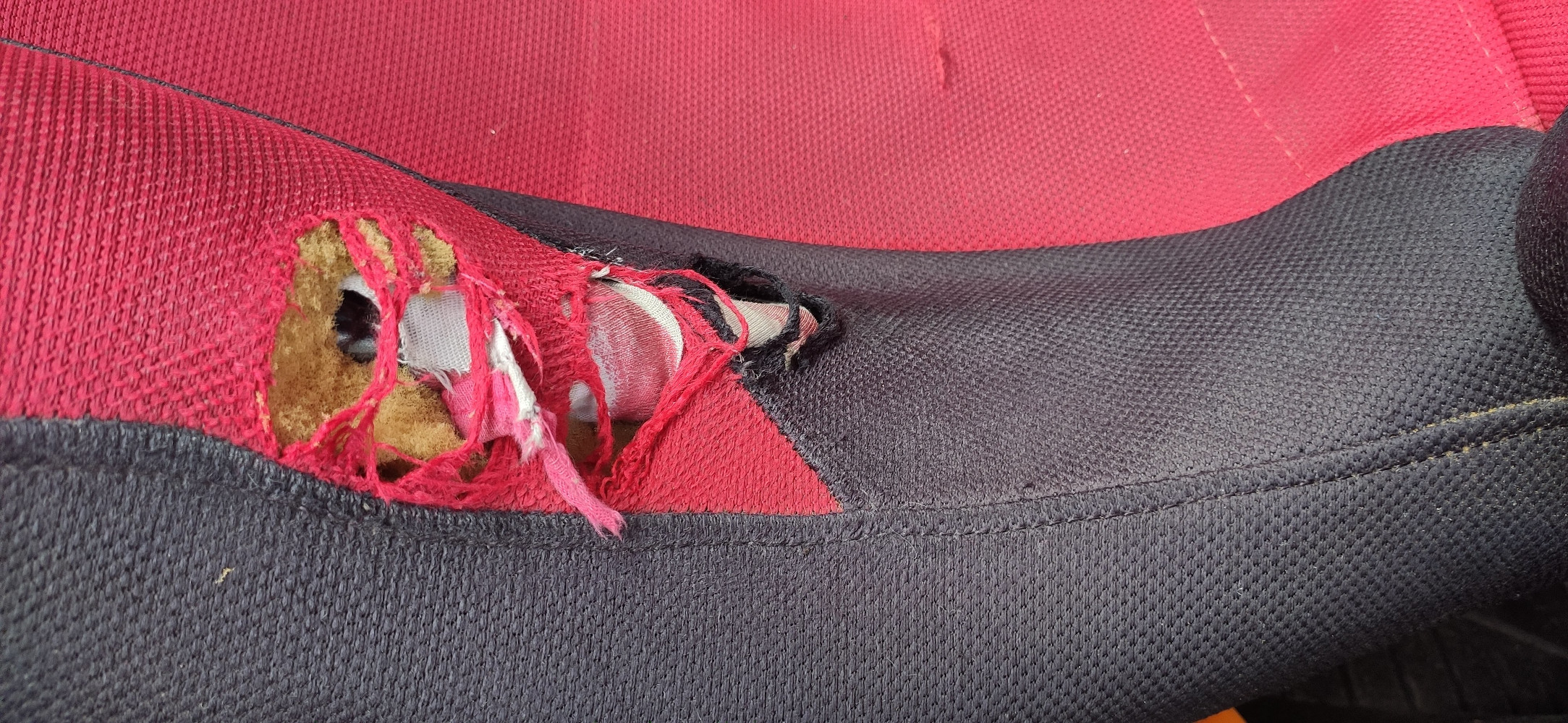

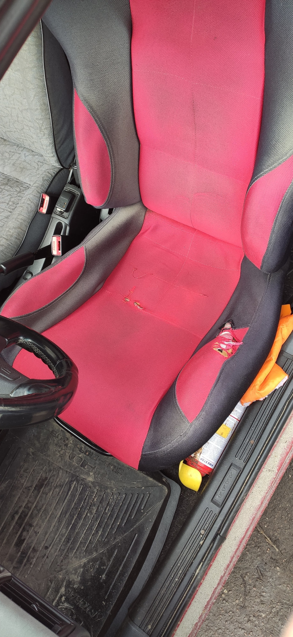

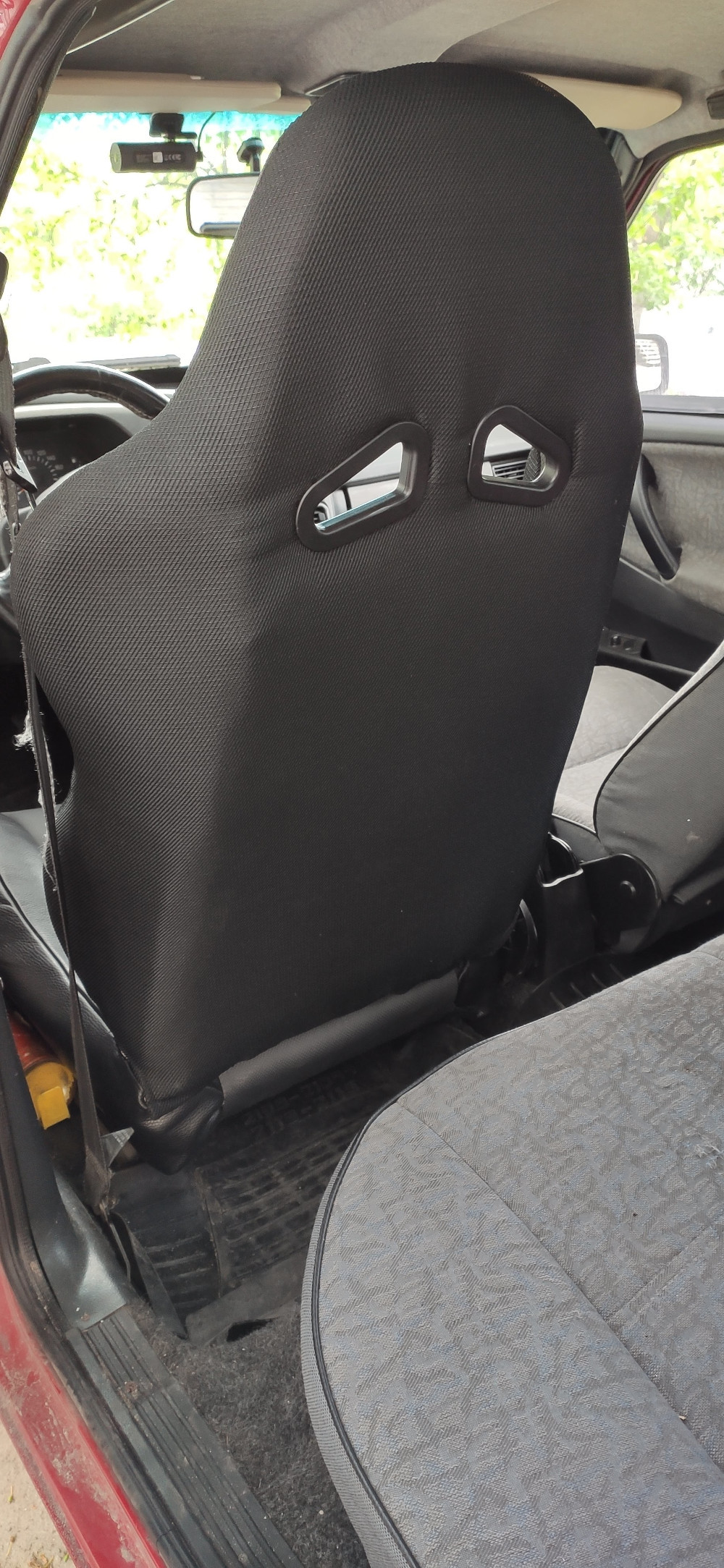

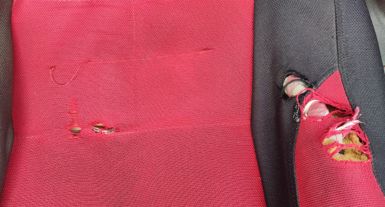

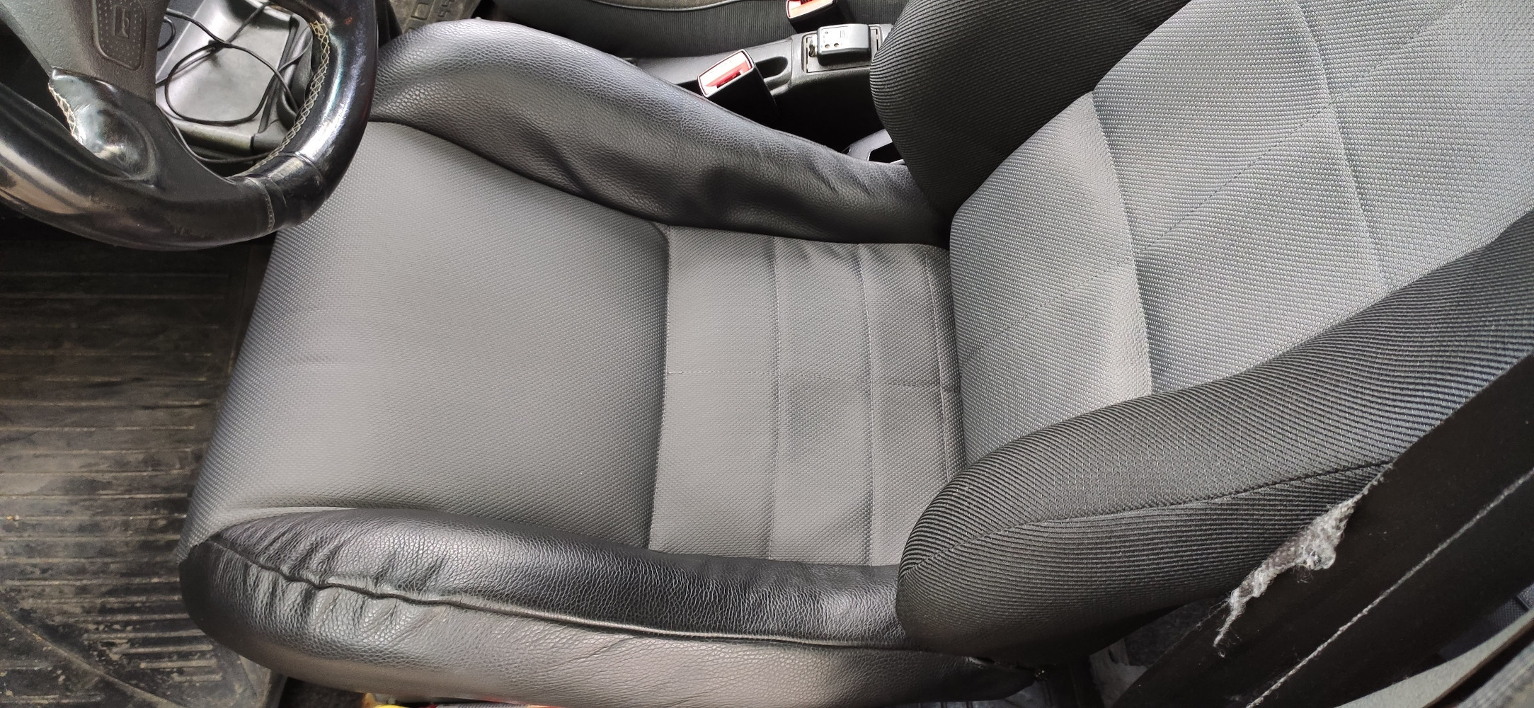

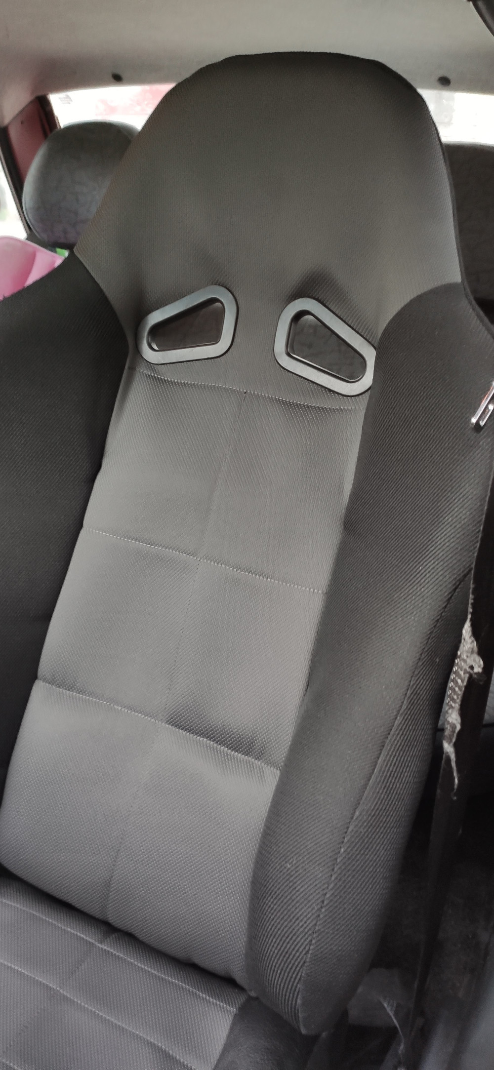

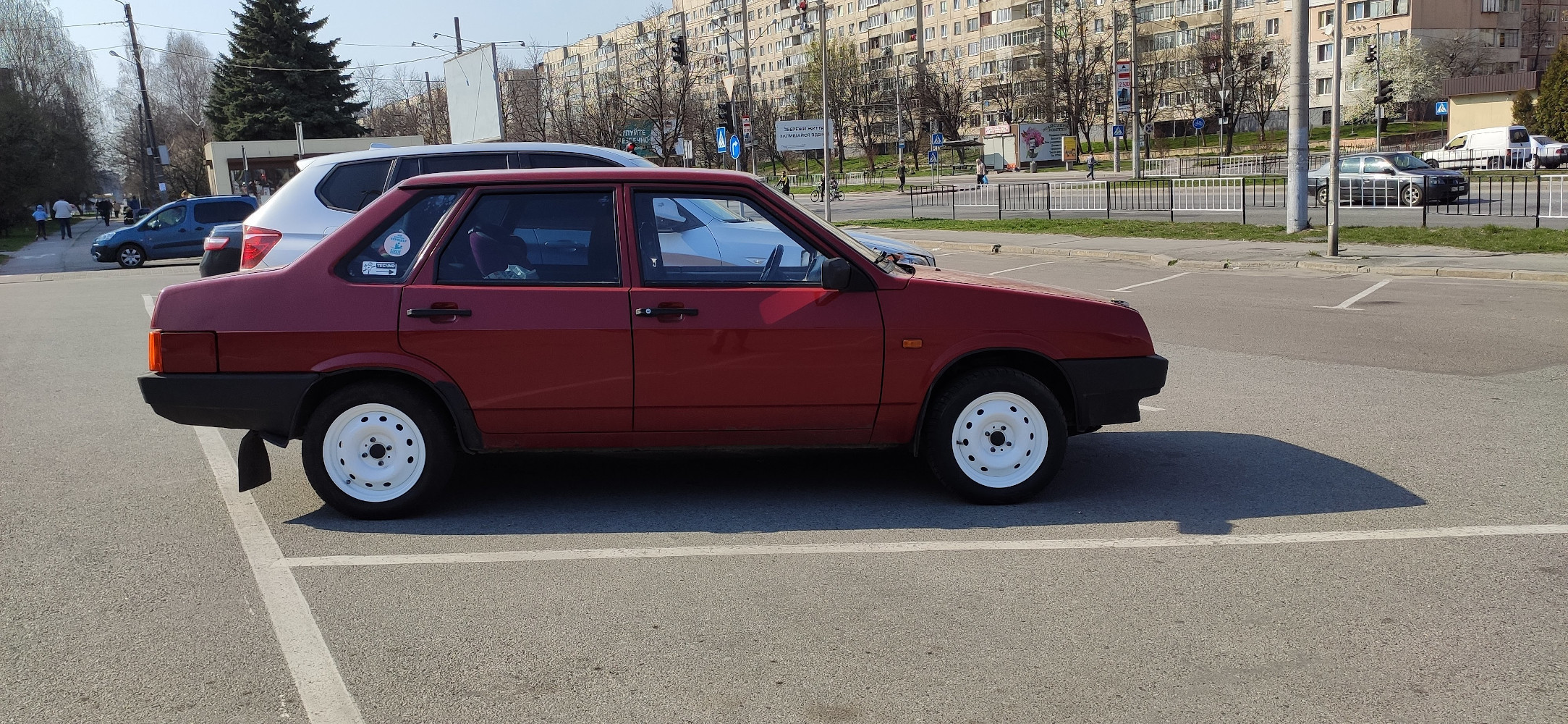

Авто ще живе. :-)
Кілька апгрейдів - нові диски 14" Fait + піскострумінь і порошкове фарбування.
Нарешті перетягнув свої водійське крісло.
Було:
Стало:

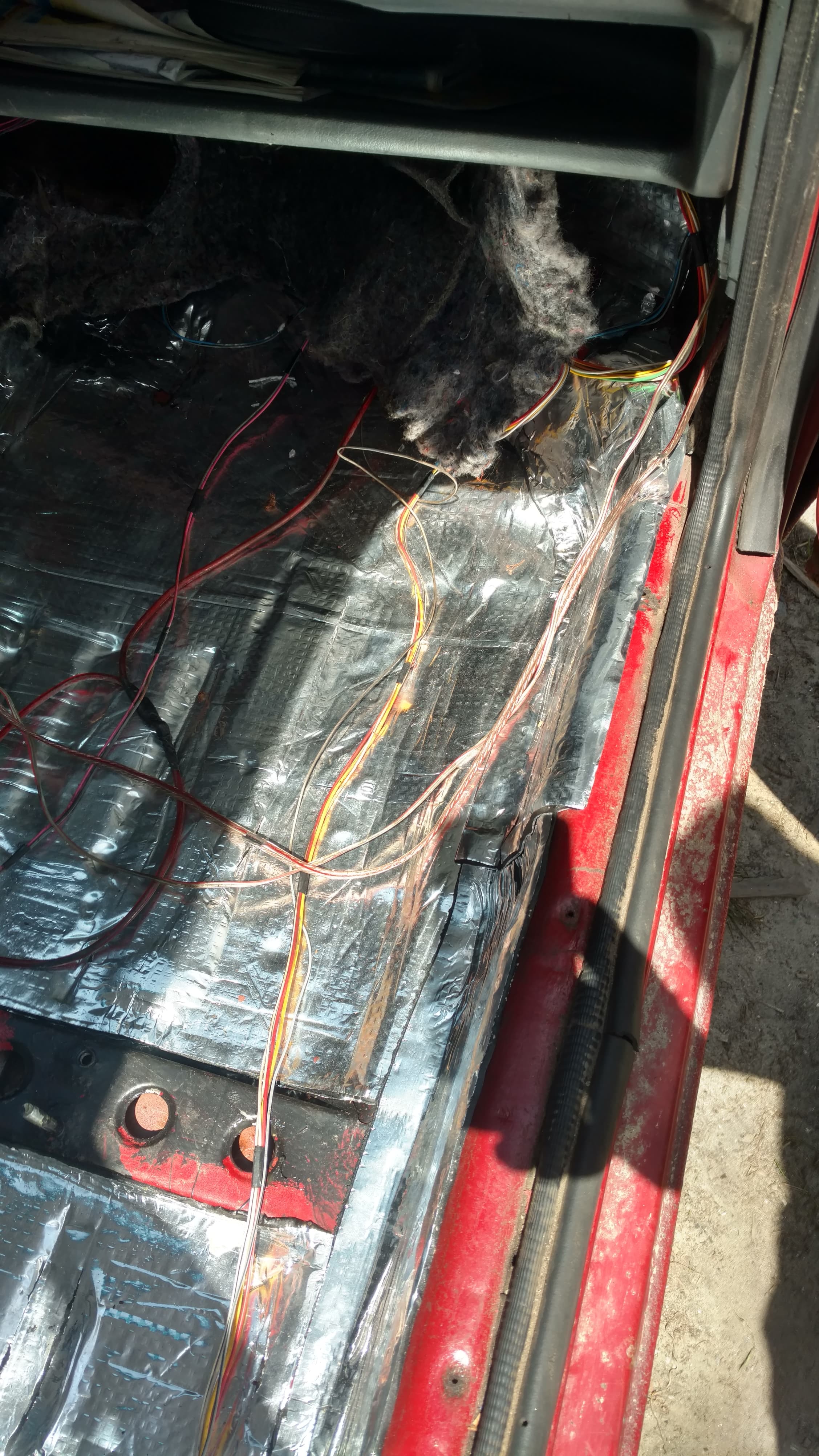

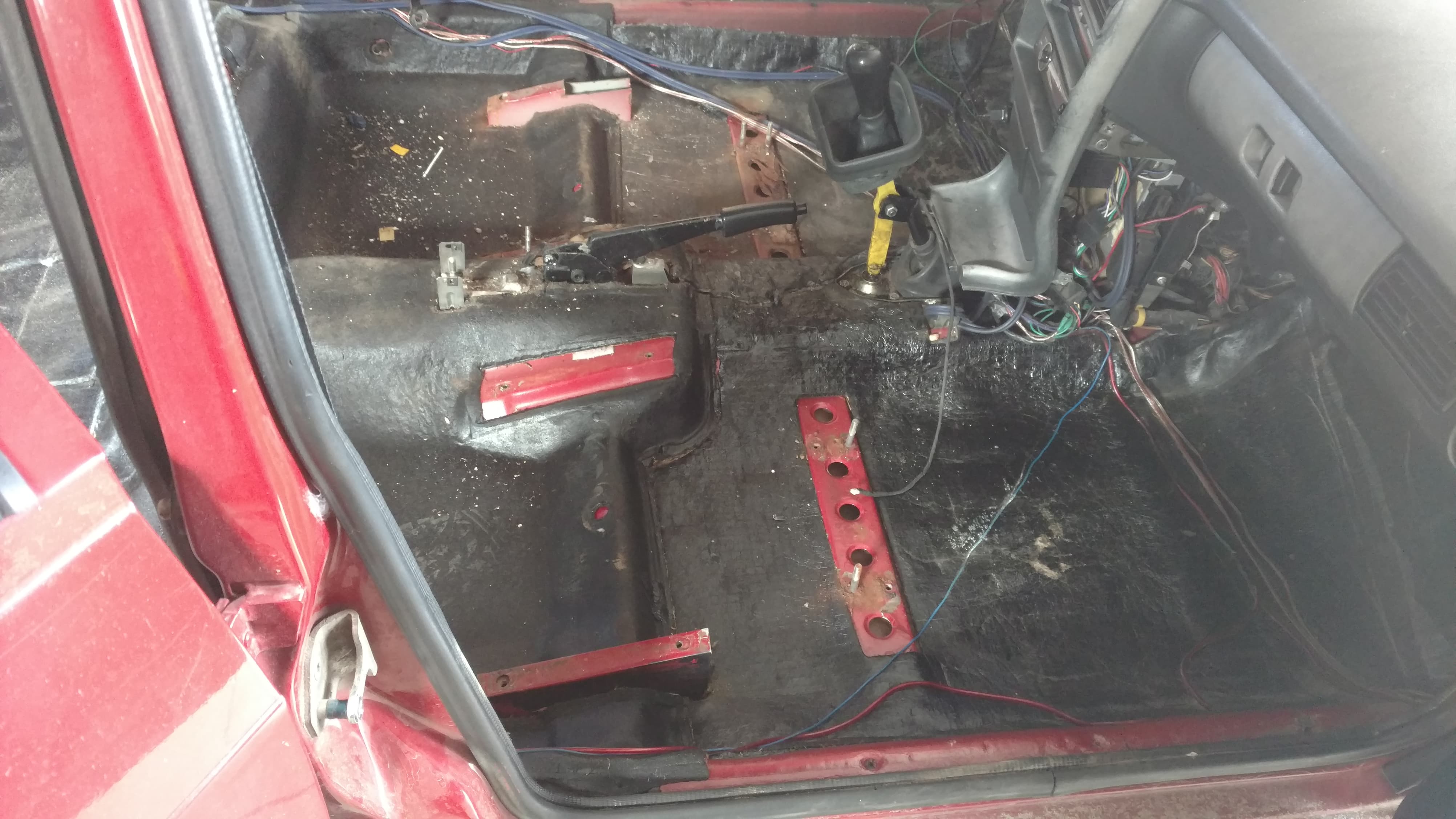

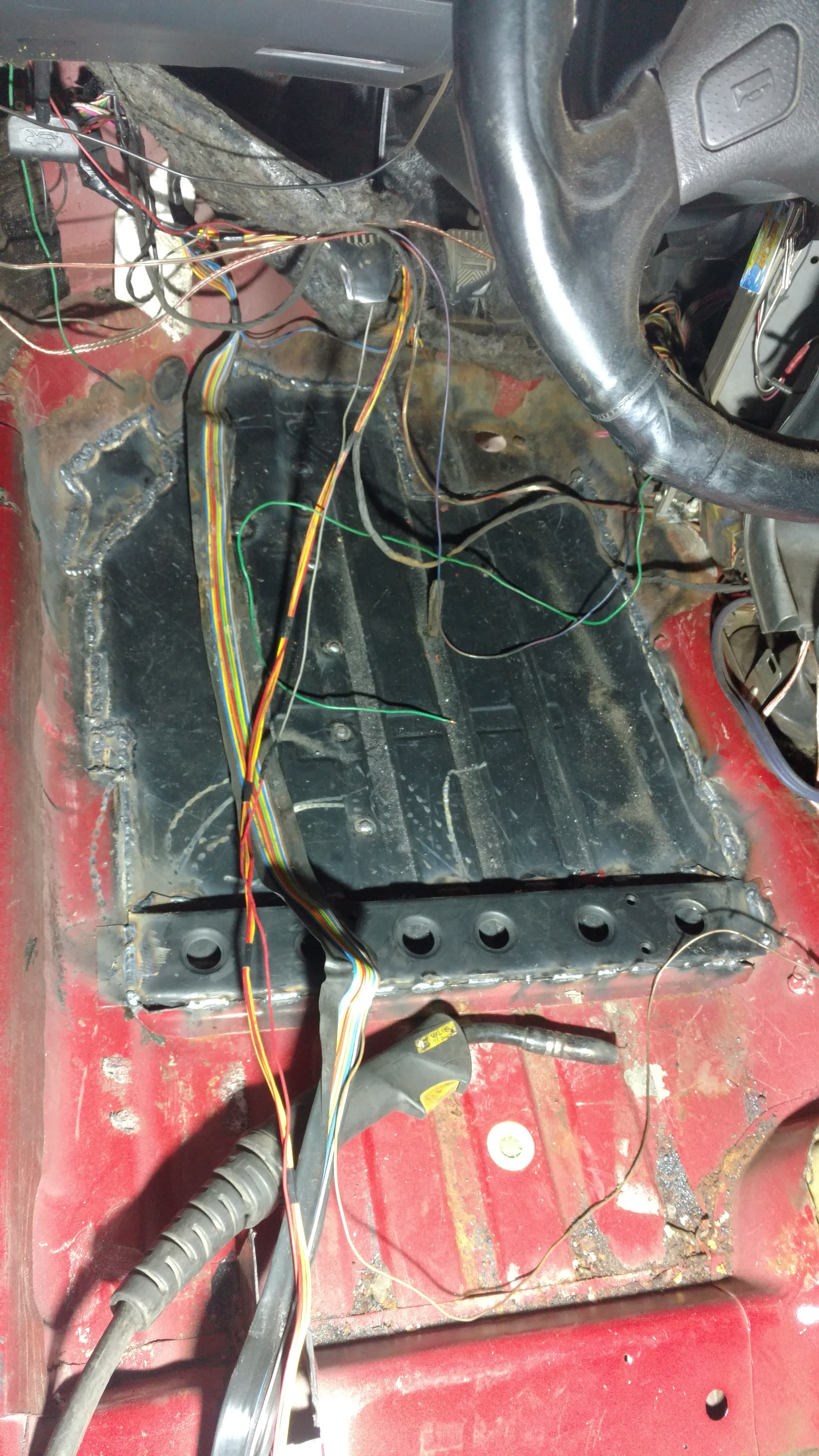

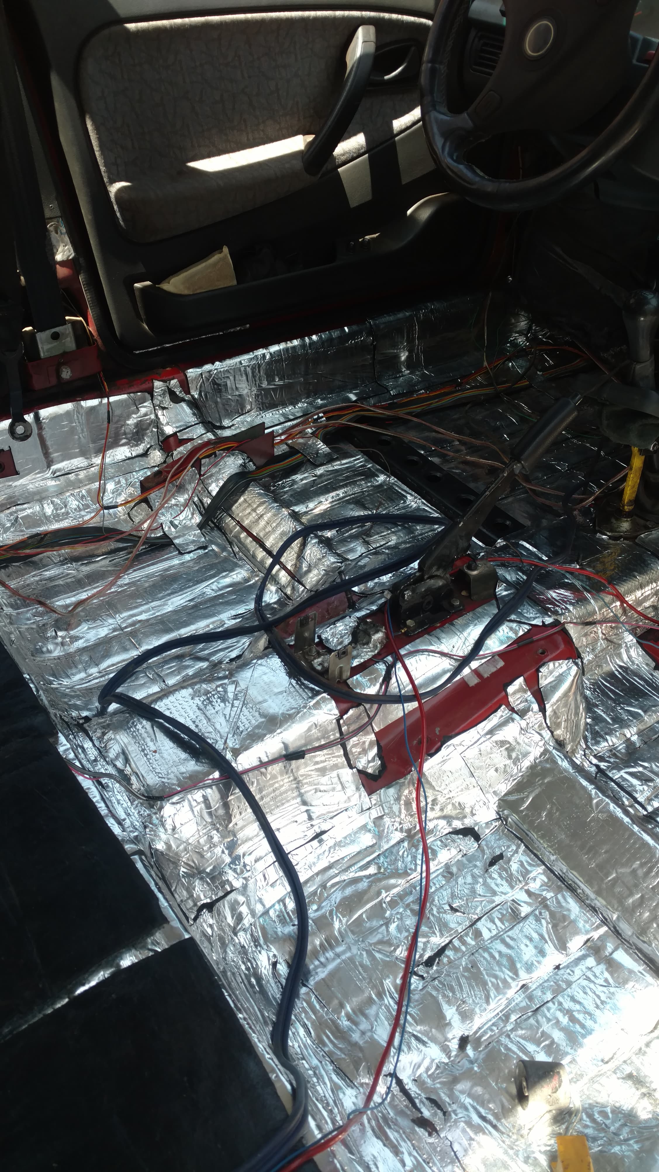

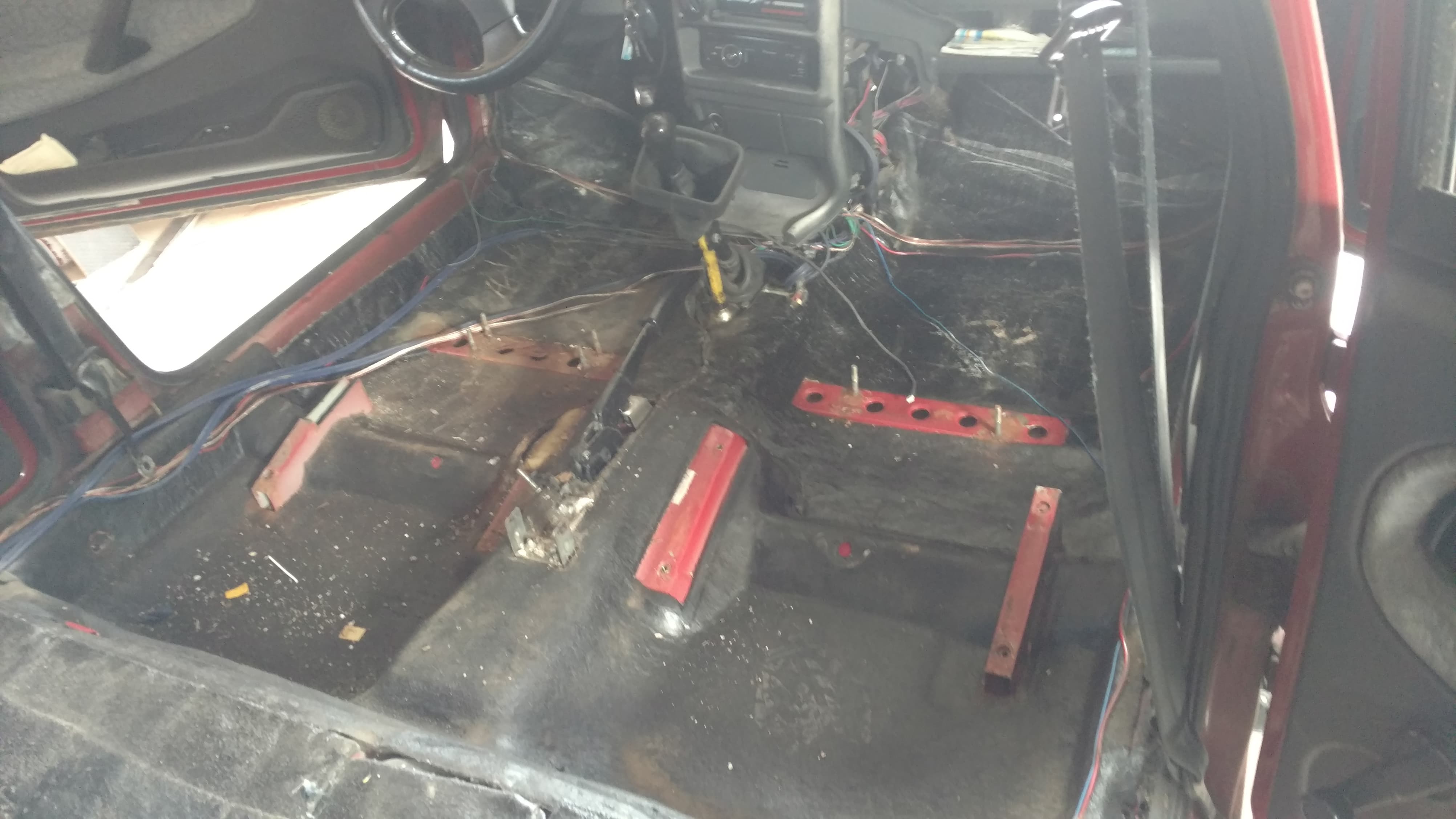

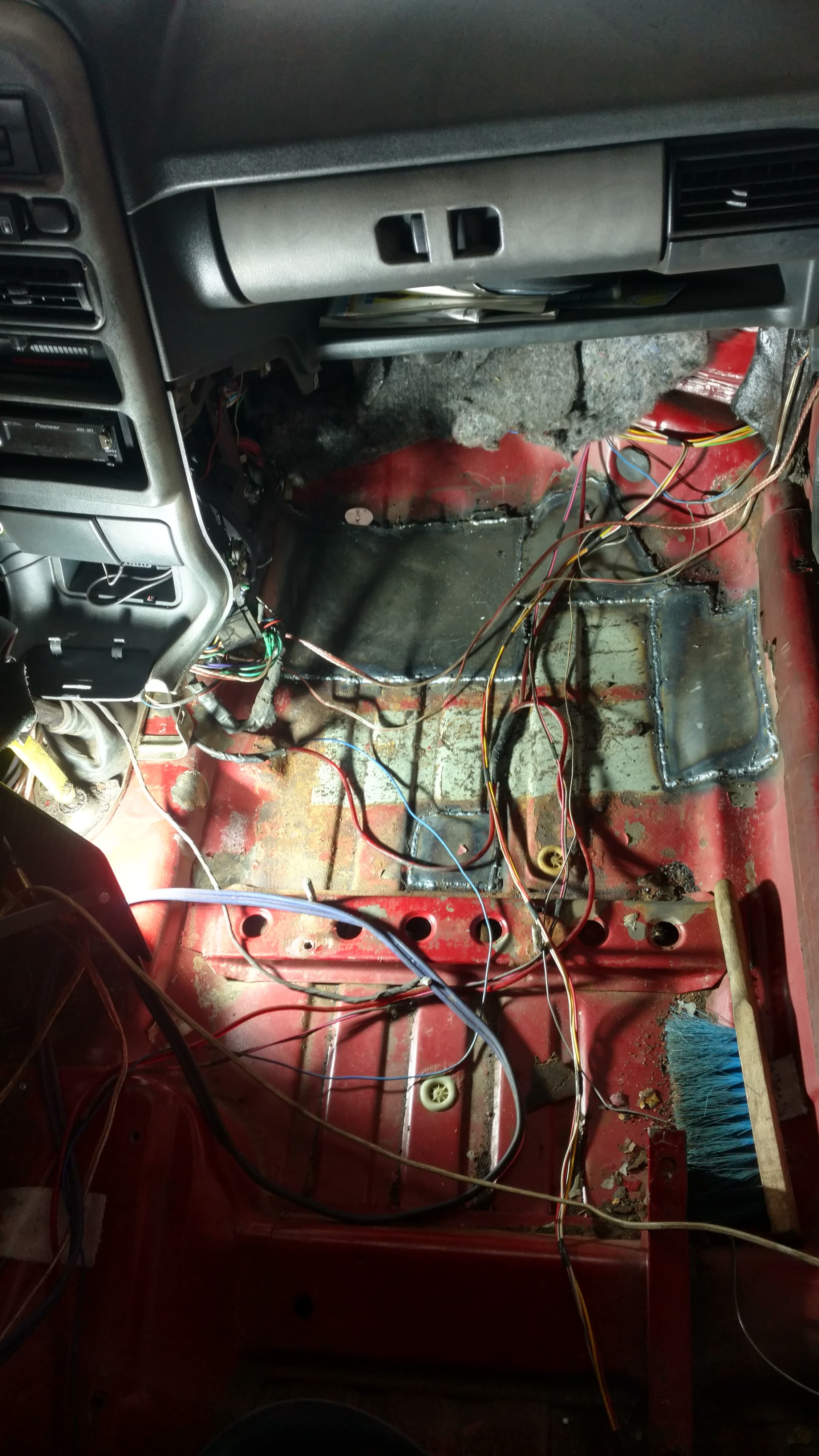

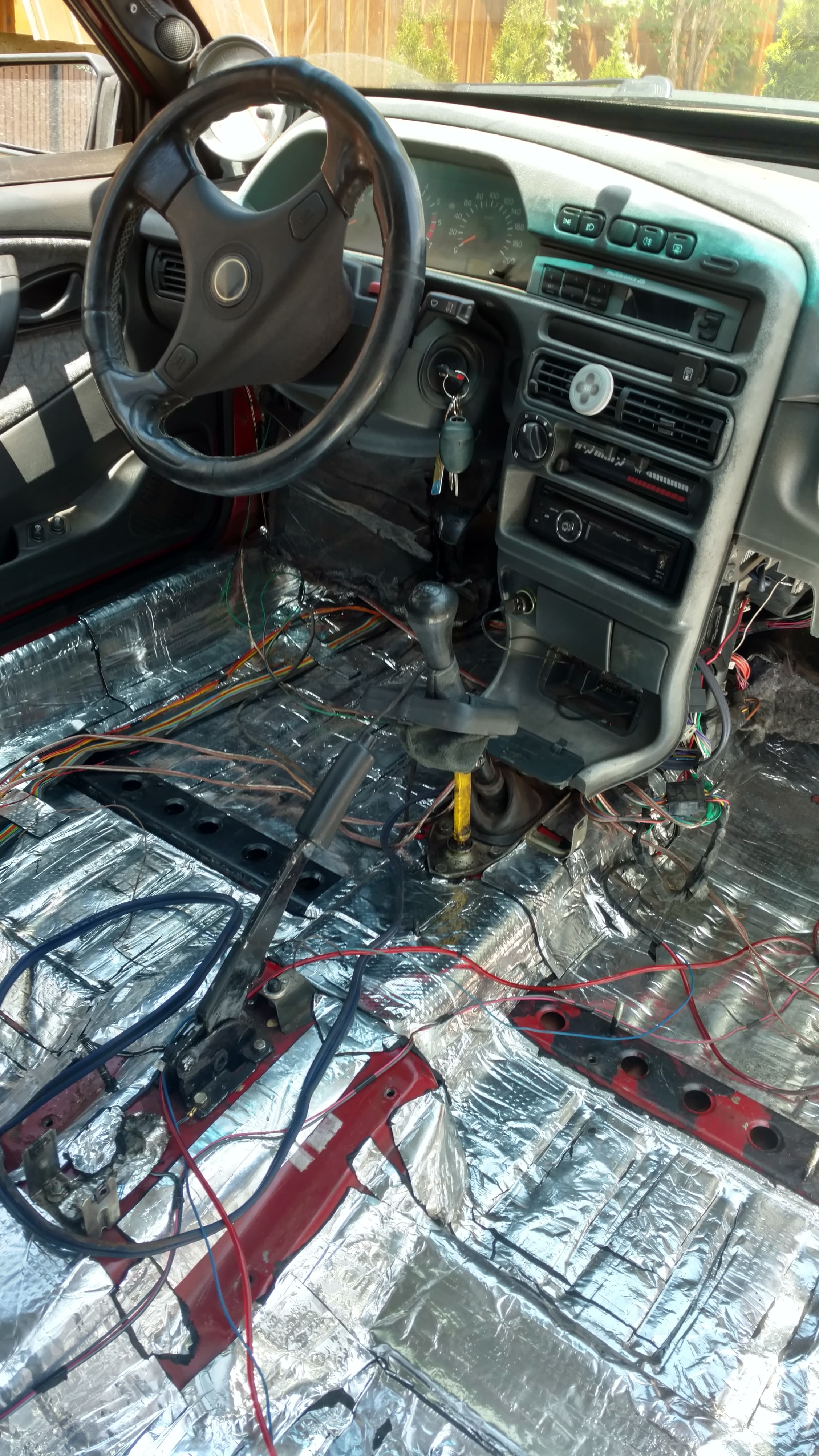

Повідомлення UncleSam » Вів, 02 червня 2020, 19:43

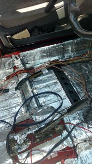

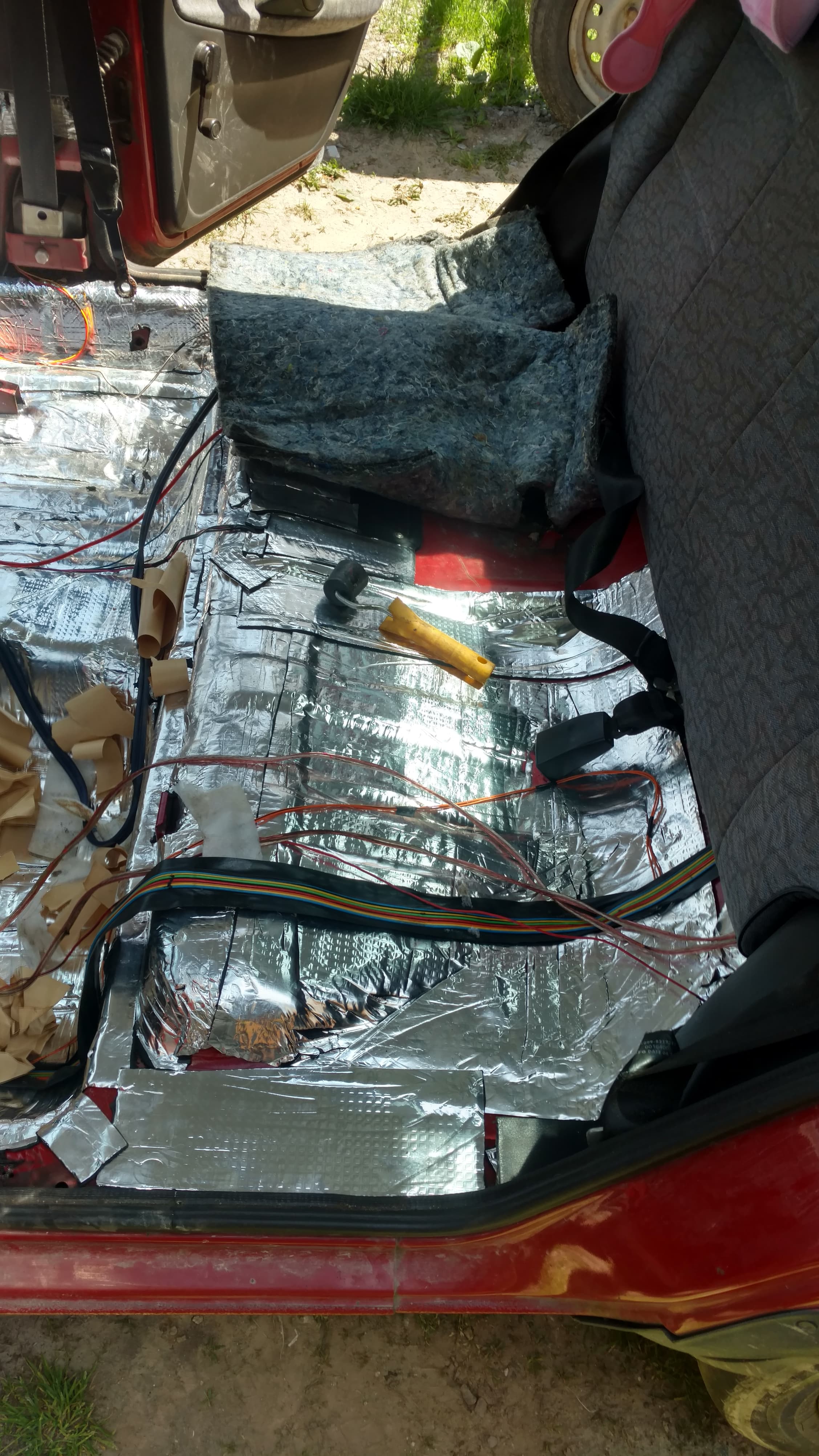

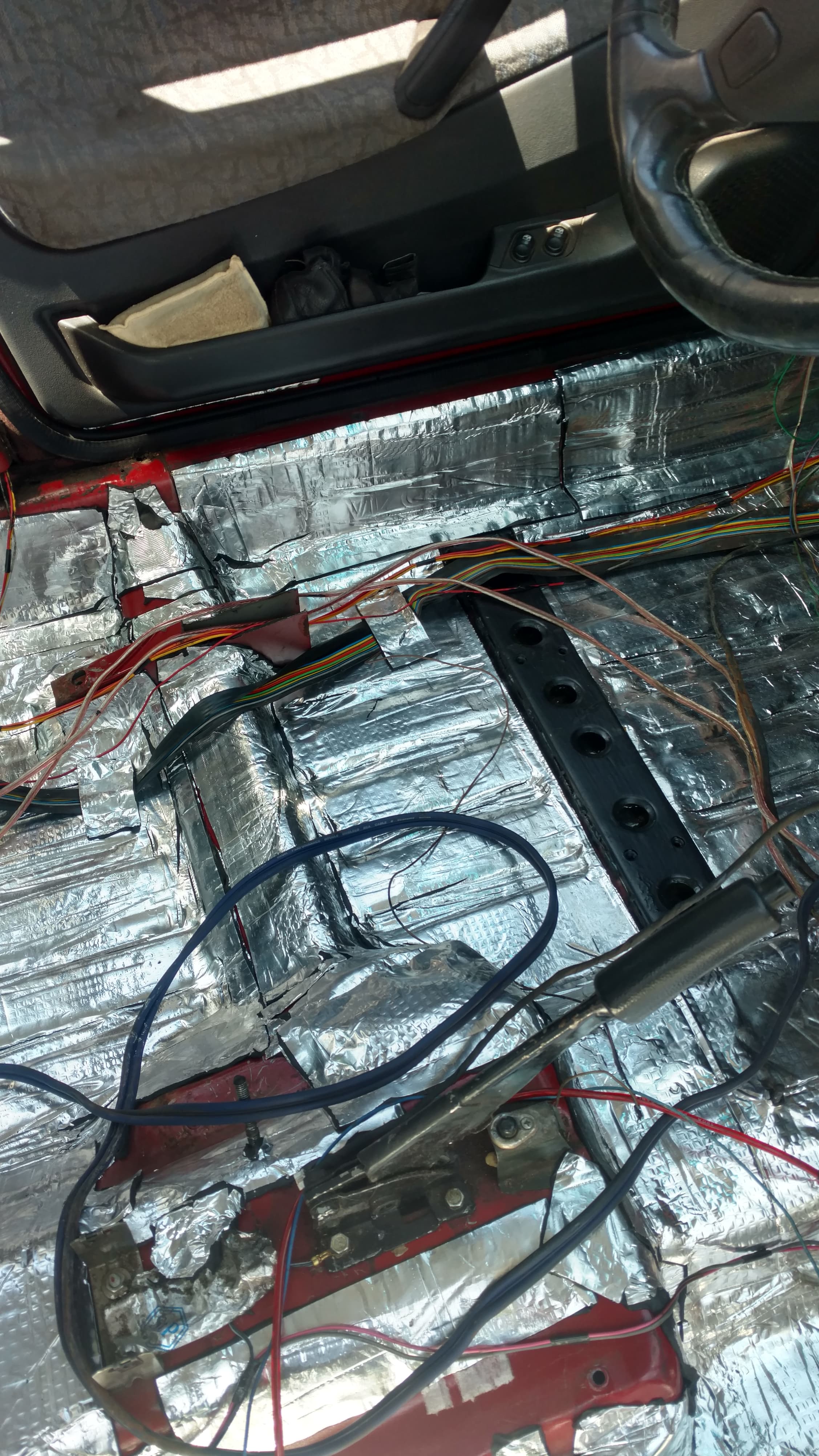

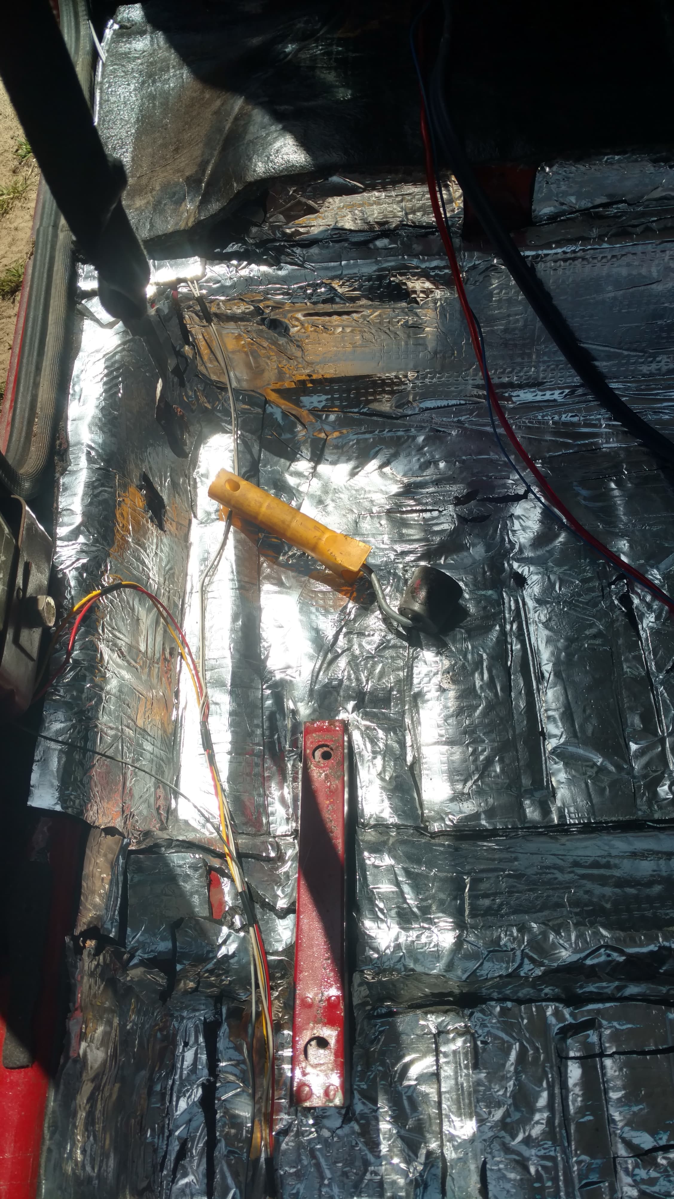

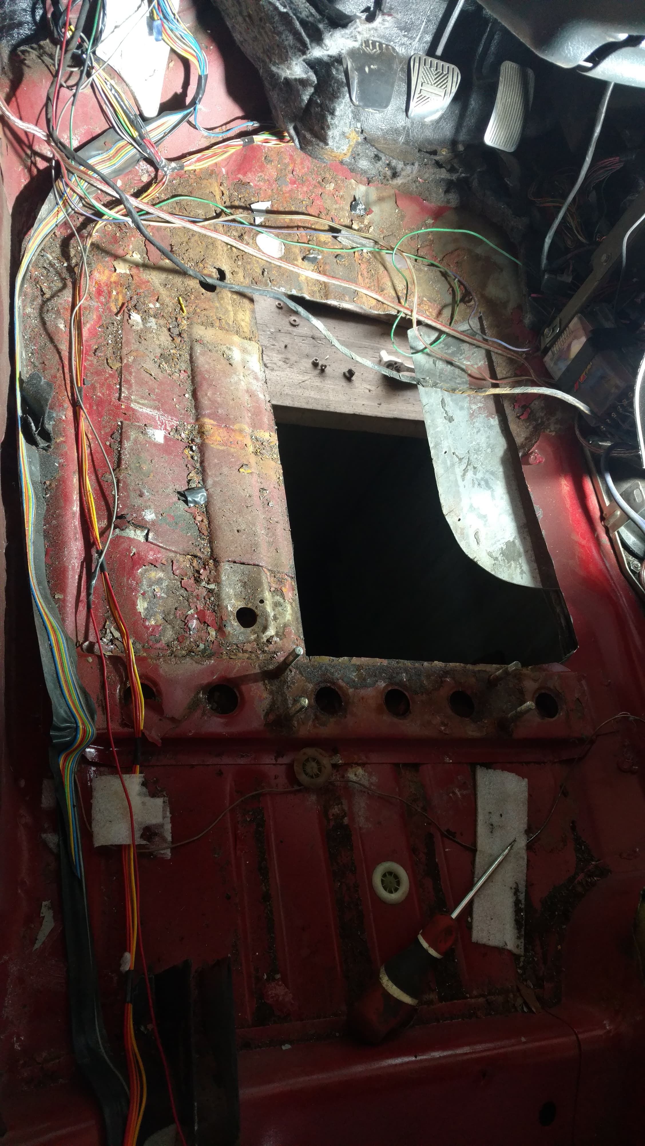

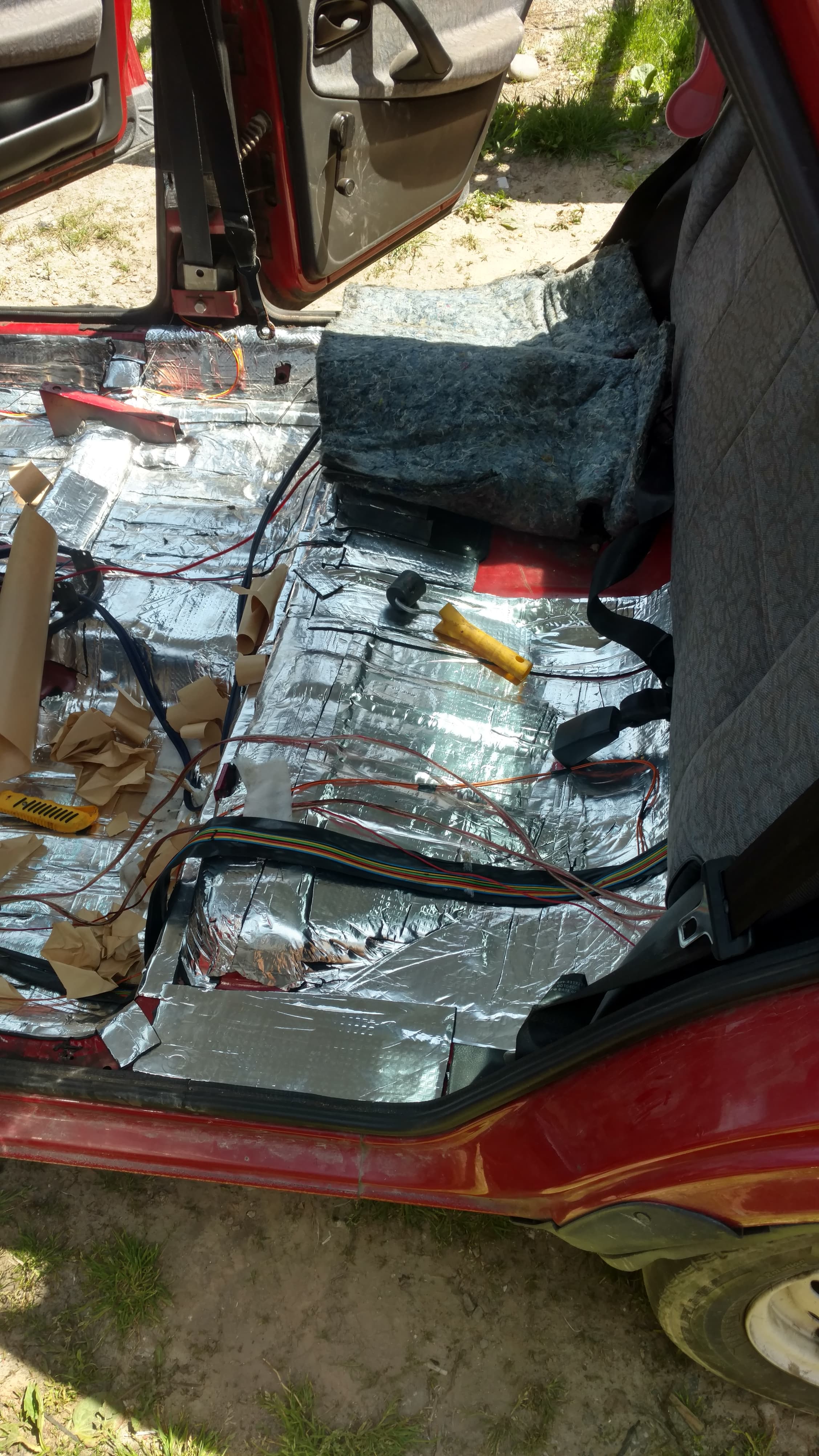

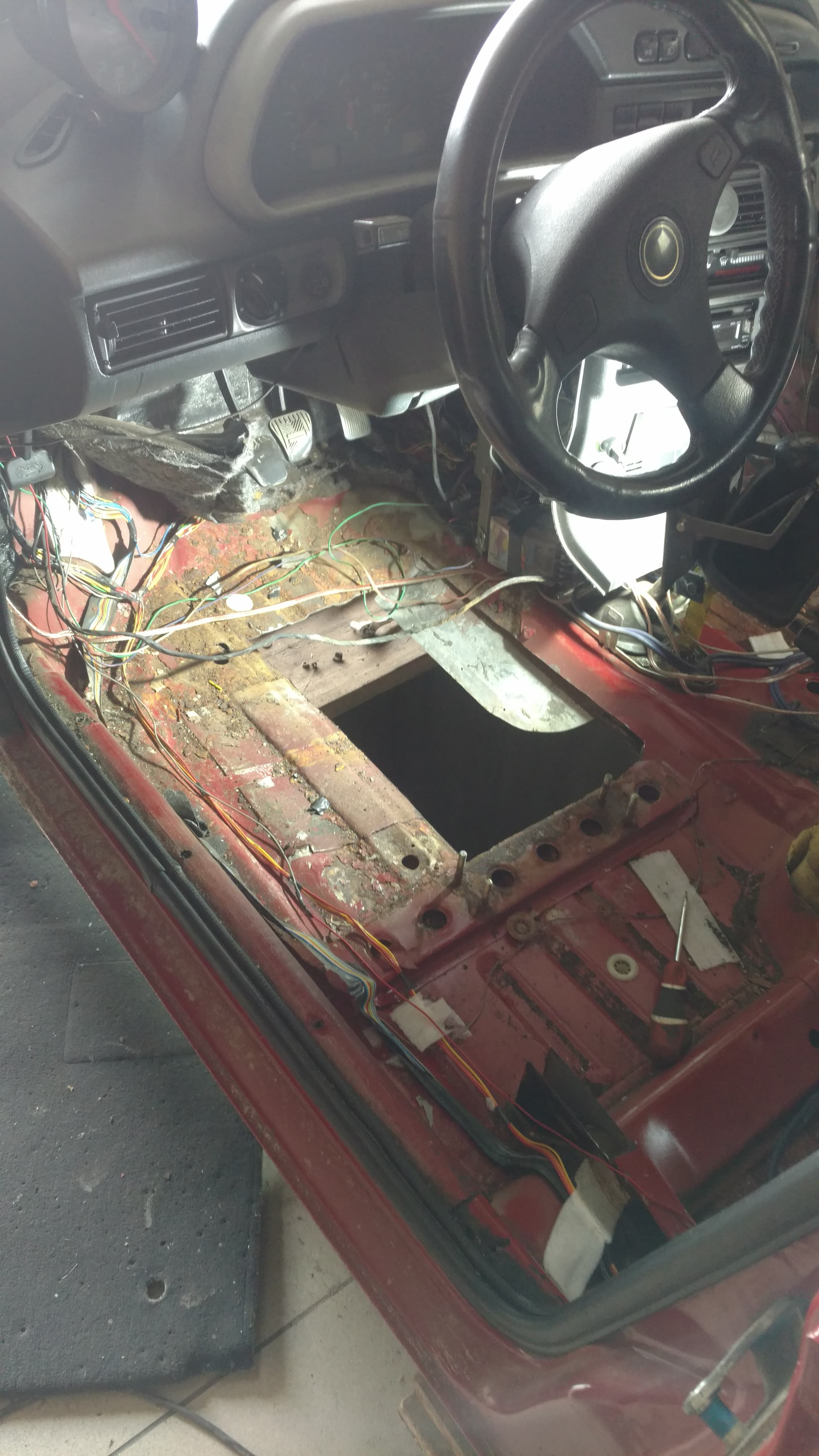

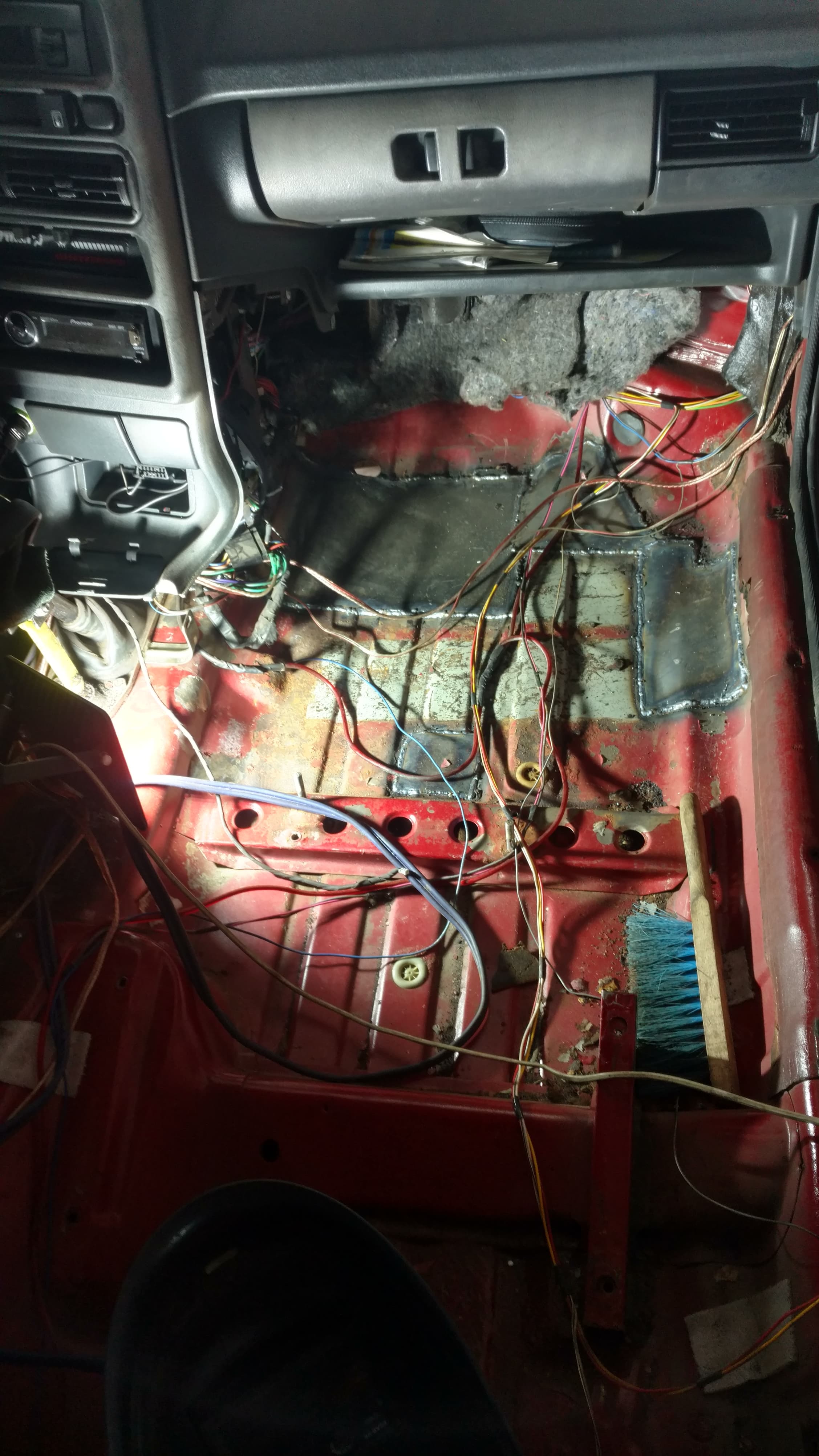

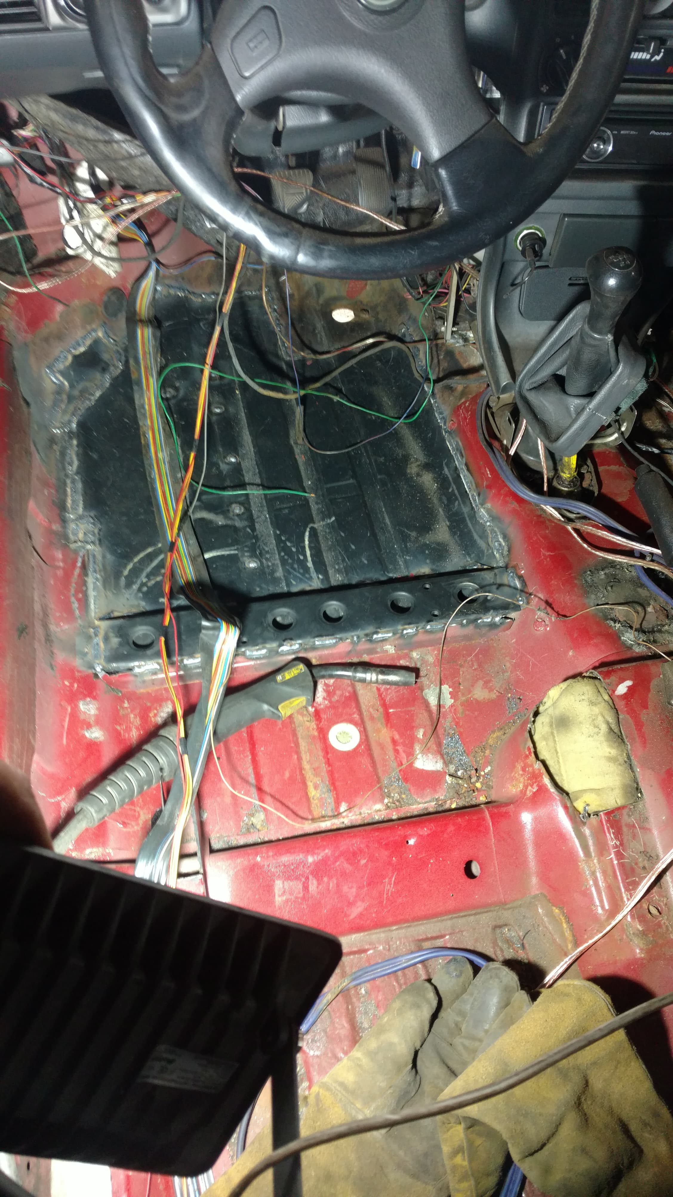

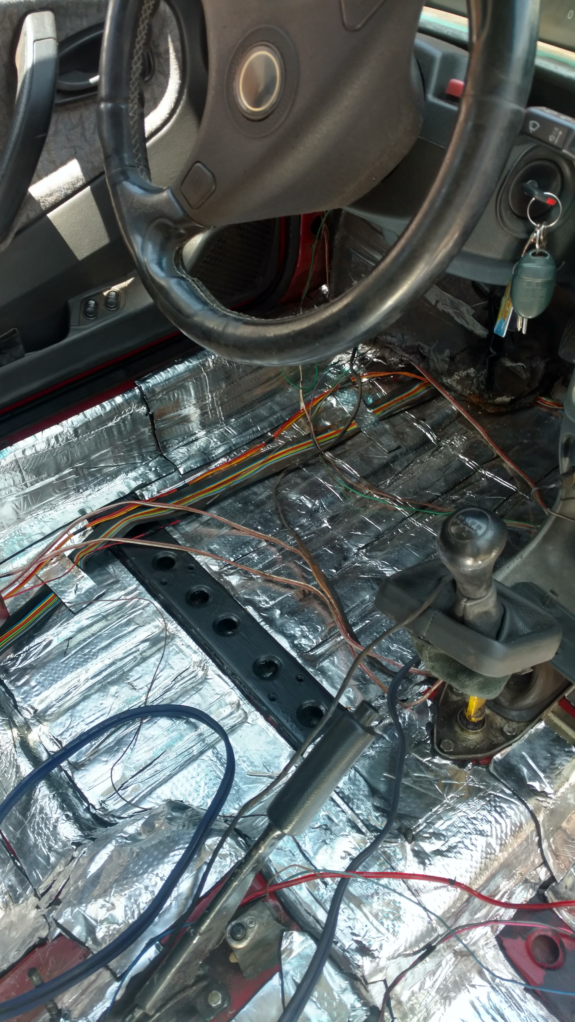

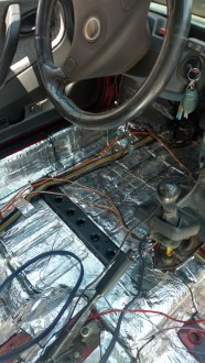

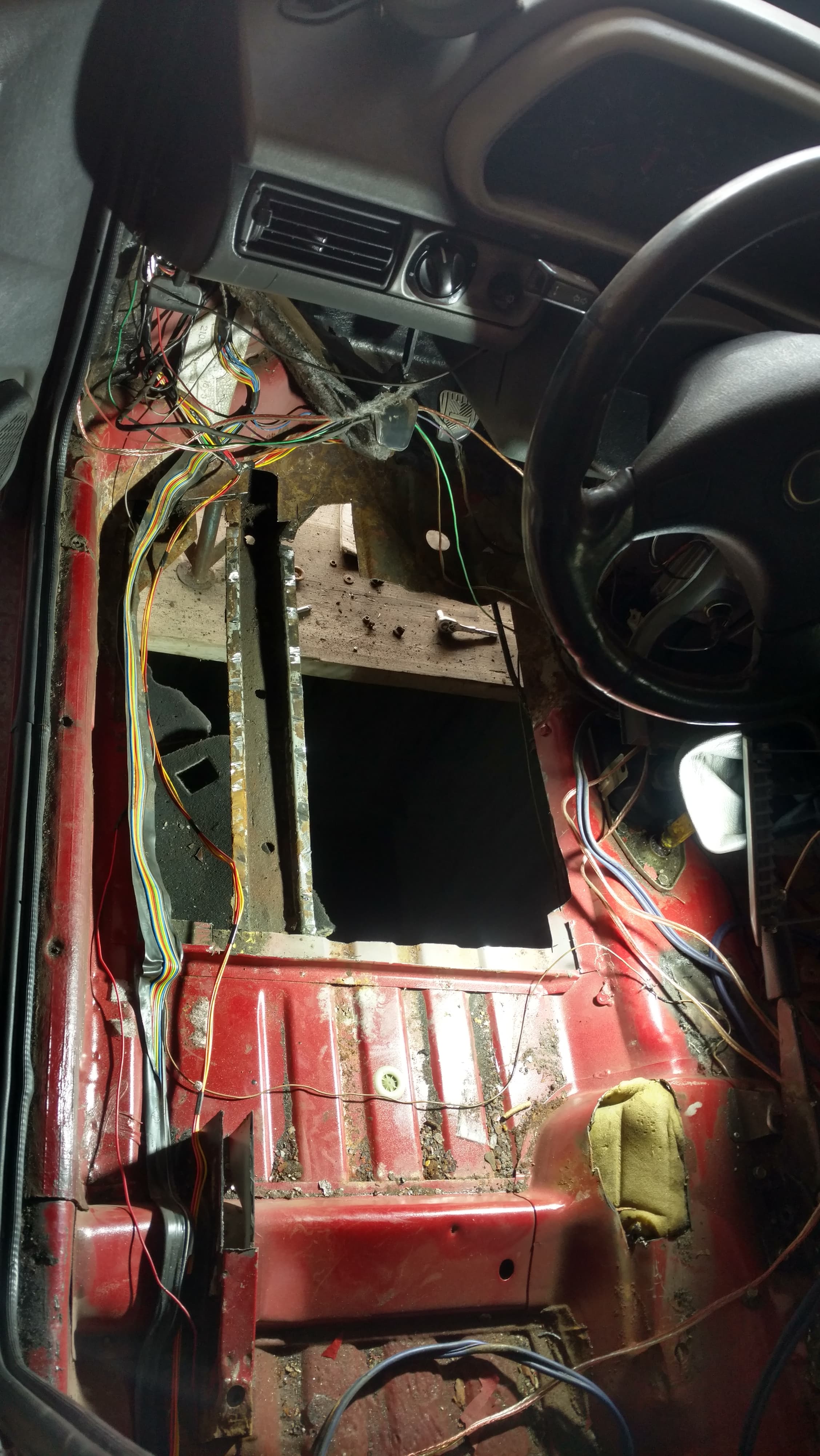

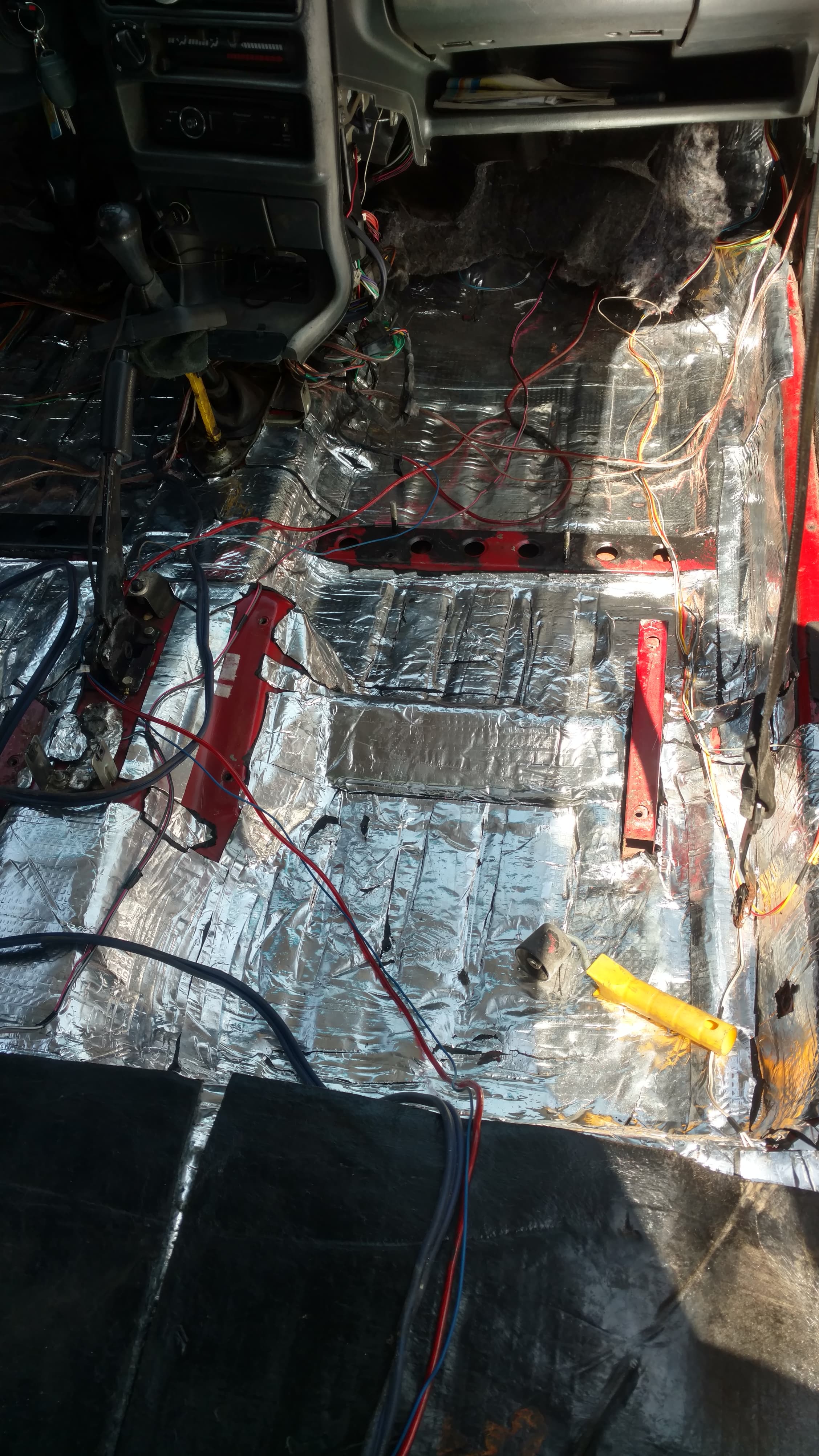

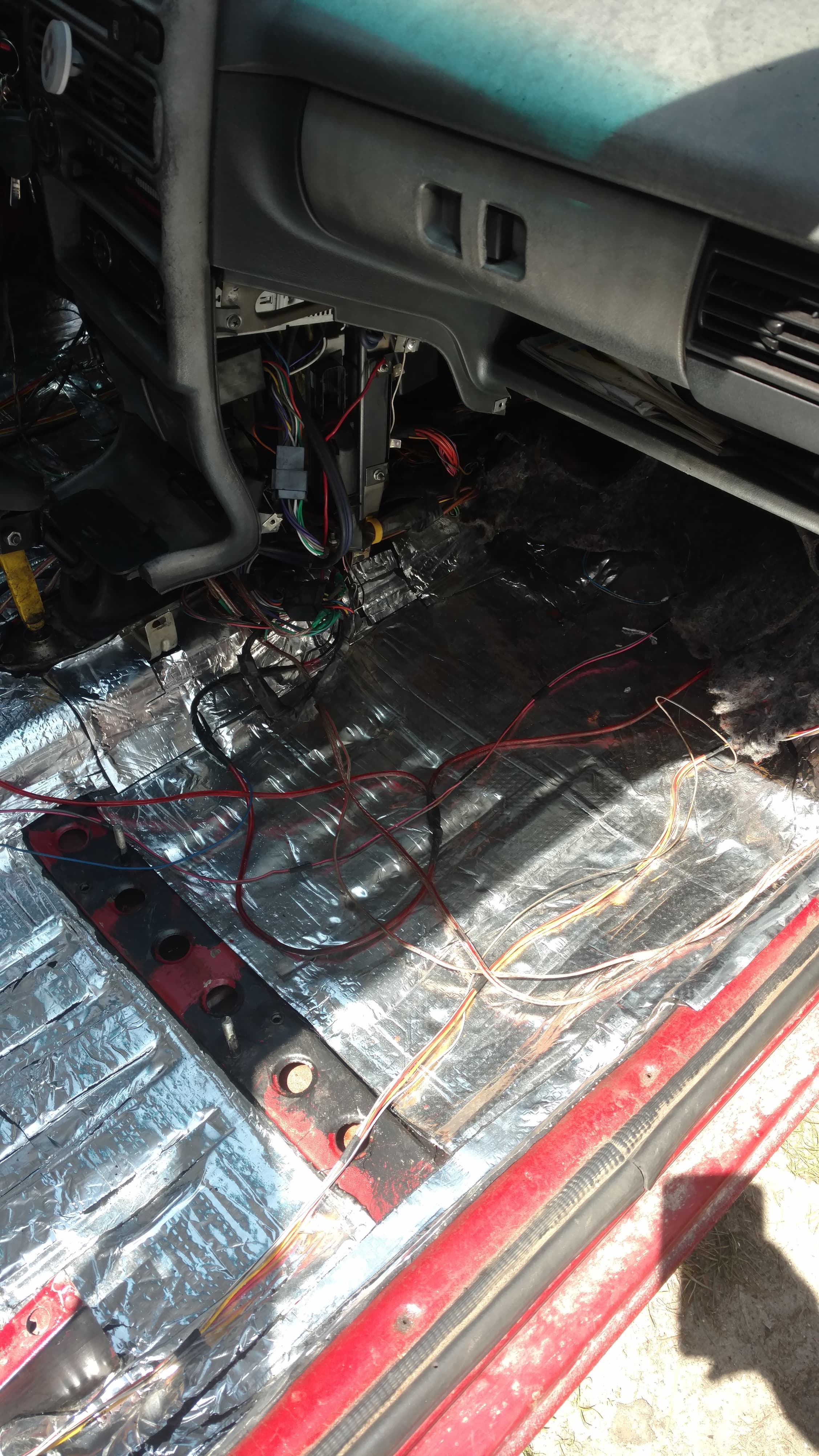

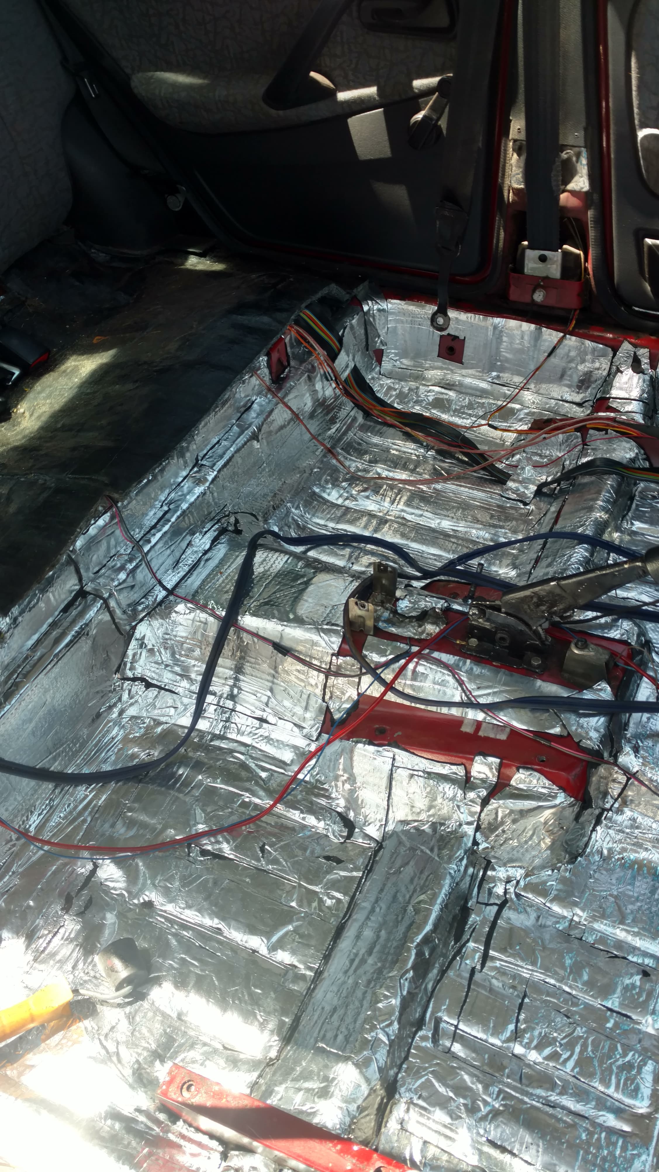

Прийшов час варити дно - прогнило з середини під ногами водія та пасажира. За одно обклеїли віброізоляцією. Роботу виконав Stalevar, за що дуже дякую. 8-)
На одометрі ~194 000 км.
Додаю трішки світлин.

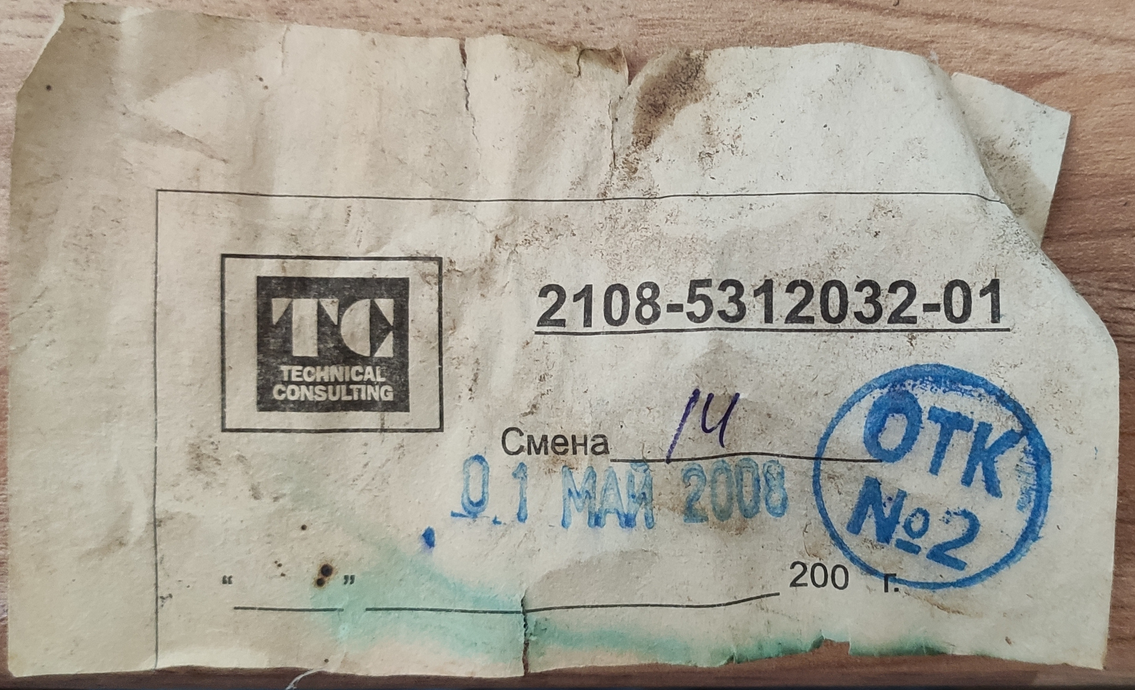

Повідомлення UncleSam » Вів, 02 червня 2020, 20:04
p.s. Під килимовим покриттям було знайдено наступний артефакт:

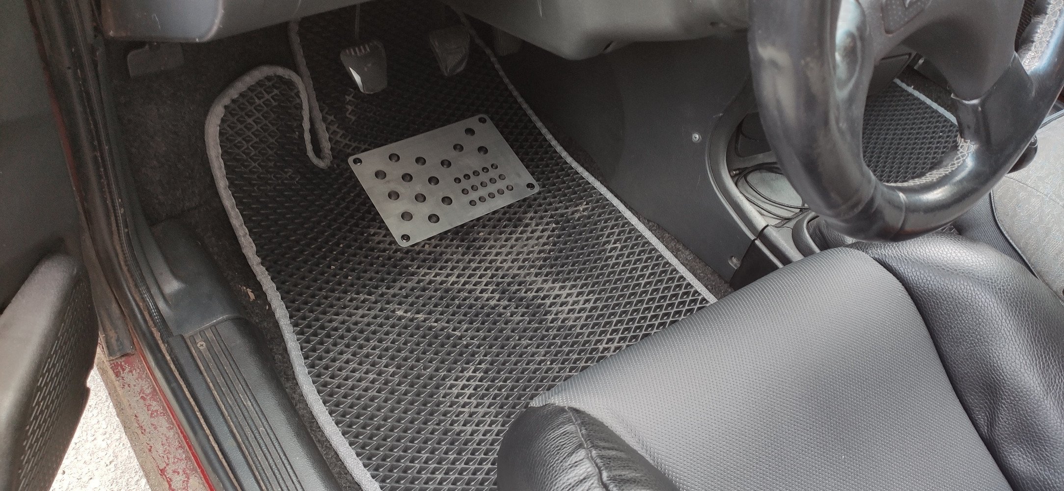

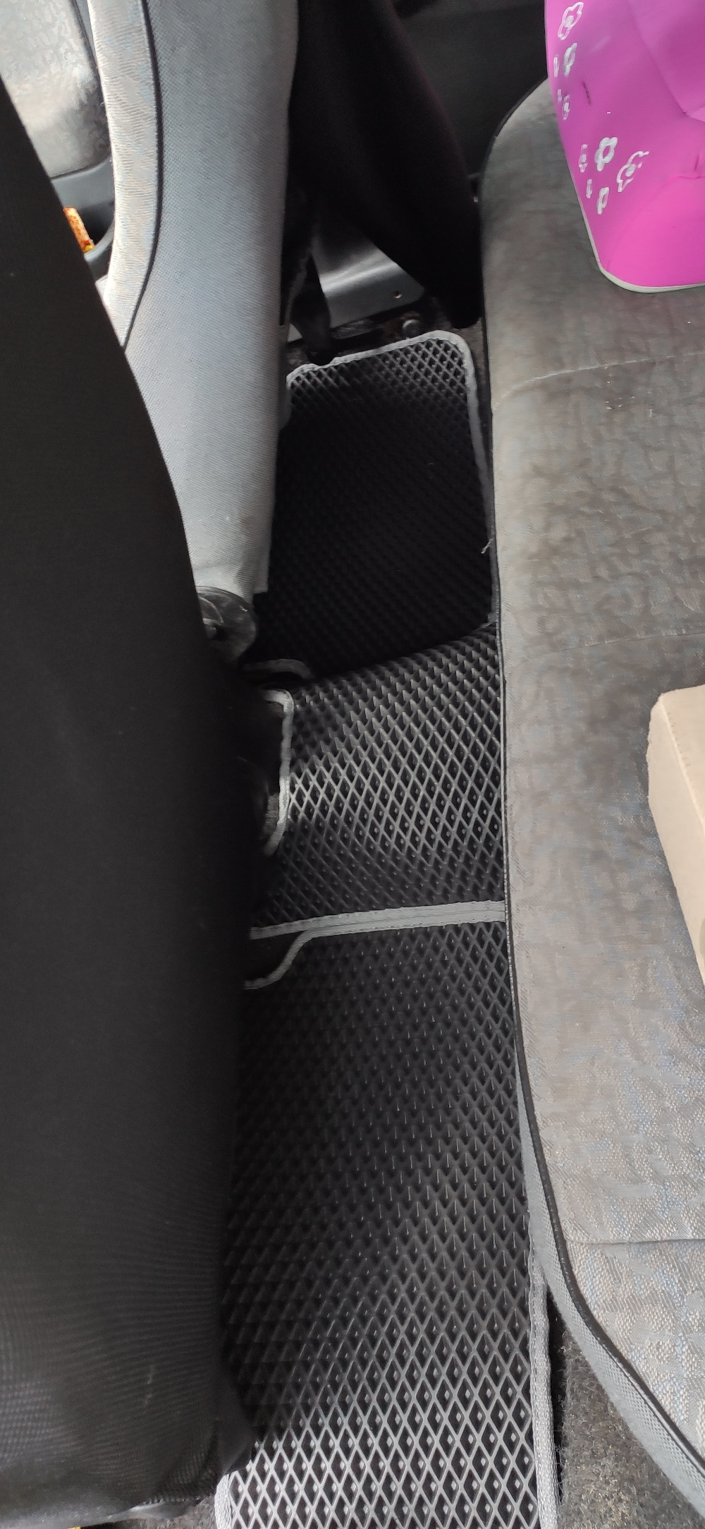

Нові килимки Eva. Брав тут. 1250 грн з підп'ятником. Якість супер, задоволений. 8-)
Килимки мають знизу липучки, тому надійно тримаються на місці - витримали малу малу, а це вже показник! :shout
Фото:

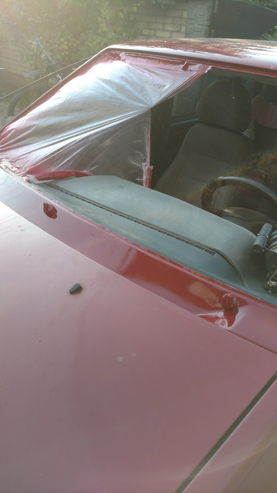

Повідомлення UncleSam » П'ят, 07 серпня 2020, 08:55

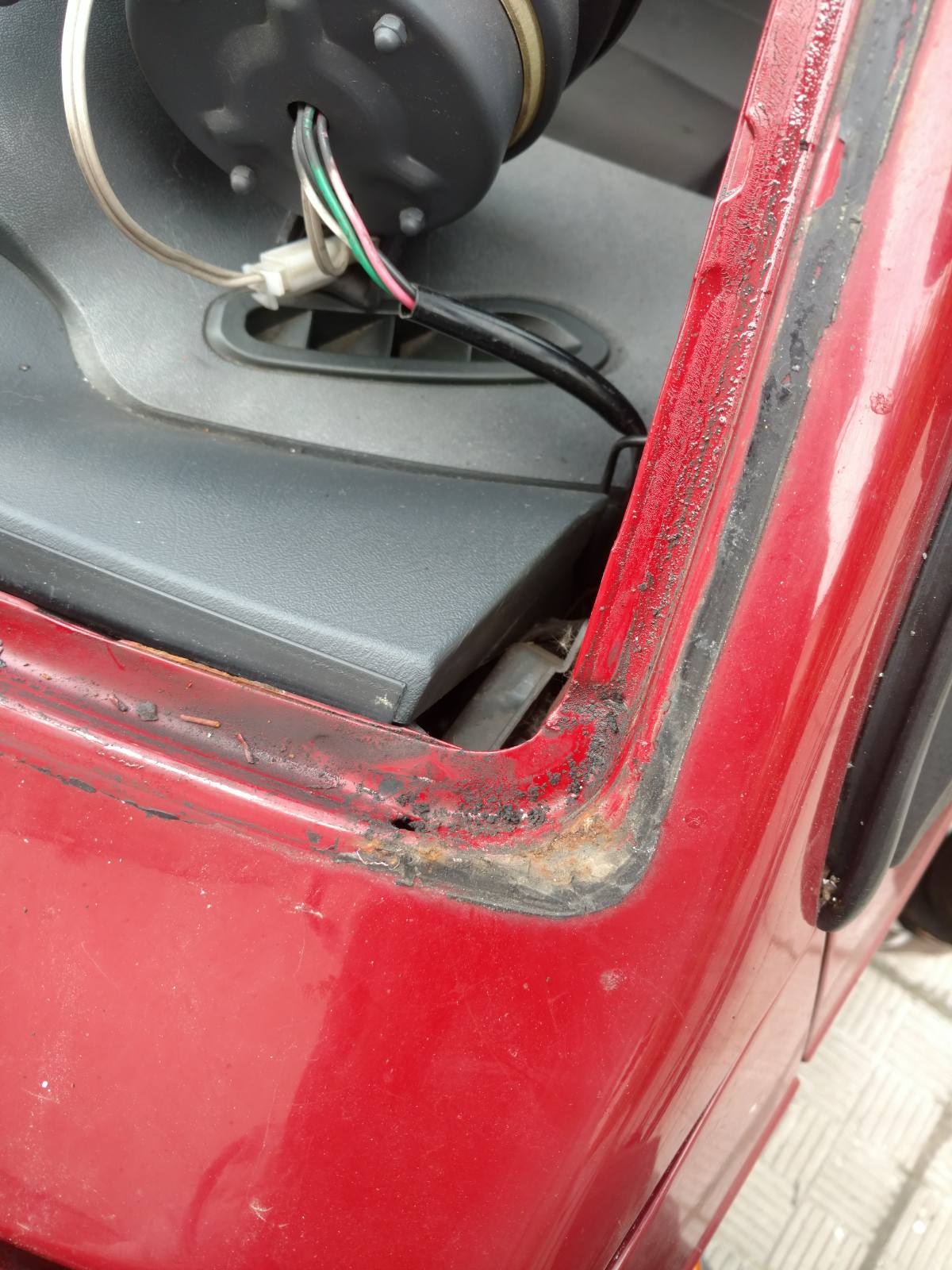

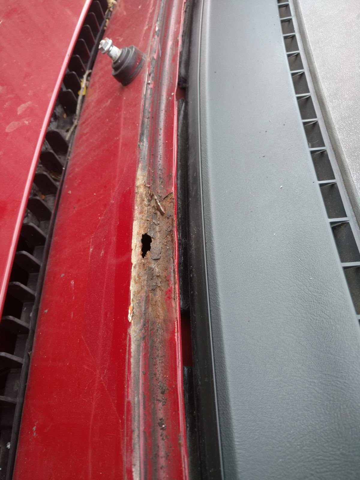

Настав час навести порядок з лобовим склом, оскільки вода явно звідтам попадала в салон.
Майстри кажуть що новий ущільнювач садити на герметик не треба. Хто що порадить? :sing

Повідомлення САХАР » П'ят, 07 серпня 2020, 12:05
UncleSam, криша в тій машині живе своїм життям,герметик ще погіршити може.

Повідомлення UncleSam » П'ят, 07 серпня 2020, 21:46
САХАР писав:
Швидше за все так і є. То що порадиш, не рухати поки не тече?

Повідомлення САХАР » Чет, 08 жовтня 2020, 10:52
UncleSam писав:
САХАР писав:
Тре рочитати літературу,може є якісь засіб ущільнення водовідталкуючий що не застигає.

Повідомлення Maniak716 » Чет, 08 жовтня 2020, 21:09
Сади на герметик (некислотний!!!) і забудь за воду в салоні... принаймі через лобове :-)
В далекому 2008 коли моїй 9ці стукнуло 2 рочки :roll теж почала затікати вода - переміняв кілька ущільнювачів, перемазав всі стики і пробки в днищі... пезультат 0.
Заїхав тоді на Скло Анна на Стрийській де під ущільнювач лобового нафігачили пістолетом герметик і дали гарантію на рік. В лютому 2020 я її продав з тим герметиком/ущільнювачем/лобовим і води в салоні немав жодного разу... ВАЗ то СИЛА :flex :drive

Повідомлення UncleSam » П'ят, 09 жовтня 2020, 12:14
Maniak716 писав:
Дякую за пораду, якщо почне знову текти - так і зроблю!
