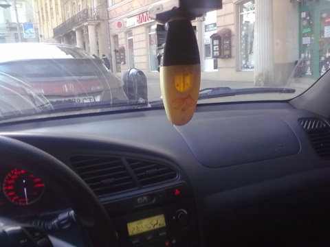

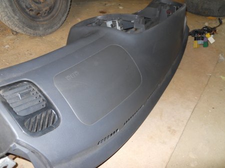

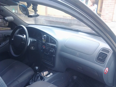

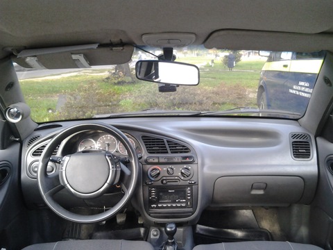

Я не знаю кому як? А мене страшенно дратує "полочка" на панелі Ланоса куди всу кладуть телефони, ключі, і.т.д. Дратує, просто жах
І одного прекрасного дня я знайшов панель з подушкою пасажира за "смішні" гроші.
Привіз до дому, і закинув в кладовку, вона лежала там майже рік, бо ніяк морально не міг настроїтись на заміну панелі, Але день "Ч" настав
З самого ранку пішов розбирати машину, як виявилось, нічого складного немає, приблизно 1.5 години і панель вже лежала збоку А от збирати докупи було набагато складніше тому що на той час в машині було підключено декілька девайсів, а саме:
- Реле відключення магнітоли після постановки авто на сигналізацію
- Сигналізація
- Блок дотяжок вікон
- Блок ДХО
- Таймер підігріву зеркал
І всі ці девайси я вирішив інтегрувати в штатну проводку, акуратно все пропаявши і поховав все в гофри. От з цим прийшлось трохи повозитись і ближче до вечора нова панель стояла на своєму місці Саму подушку не підключав вона собі там на "приколі" стояла, тай не мав до чого підключити, бо коли продав руль ланосячий з подушкою продав і блок управління
Зато позбувся тої огидної полки, і панель вже була більше подібна на панель як в нормальних машин

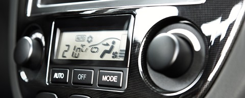

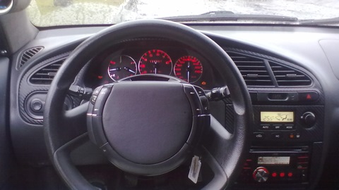

Заліз мені в голову ВЕЛИЧЕЗНИЙ таракан
Я загорівся ідеєю поставити в Ланос Клімат-контроль, і загорівся настільки, що ночами спати не міг. І почалися вечори вишуковування максимуму інформації про таку автомобільну опцію, як КЛІМА
І я дійшов до висновку, що це реально зробити.
Почав шукати по шротах все необхідне для його установки.

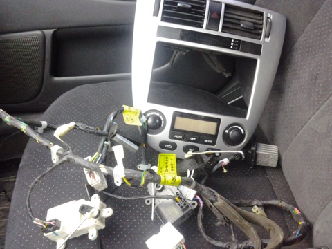

А марку "донора" вибрав CHEVROLET LACETTI Чому саме Лачеті? Тому що машина відносно не є старою, великий вибір б\у запчастин, і що саме важливе алгоритм перемикання напрямків обдуву одинаковий.
Пообзвонював шроти Львівської області, і таки знайшов Мені було потрібно:
- Блок управління клімою
- Проводка кліми
- Три сервопривода, котрі рухають заслонками
- Силове реле вентилятора
- Реле максимальної швидкості вентилятора
- Датчик температури пічки
- Датчик температури за бортом
- Аспіратор (датчик салонної температури з гофрою та мундштуком)
- Датчик активності сонця
Але на цьому щроті не було останніх трьох позицій (пізніше докупив), і взявся до роботи.

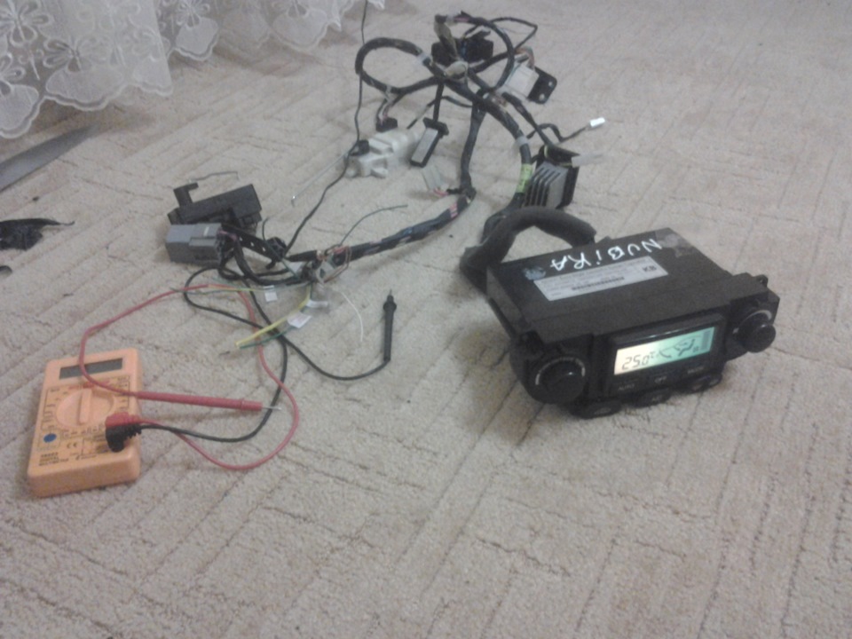

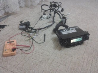

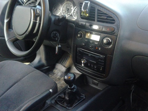

Перше що потрібно зробити, визначтити призначення проводів, не без допомоги "дядька Гугла" я розібрався шо і куди підключати, спробував ...
І лок управління привітав мене засвітивши лампочками та піктограмами на дисплеї

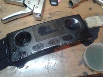

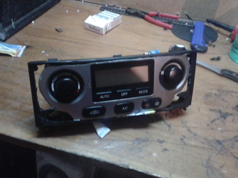

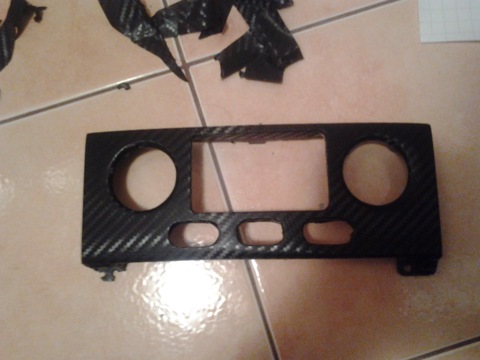

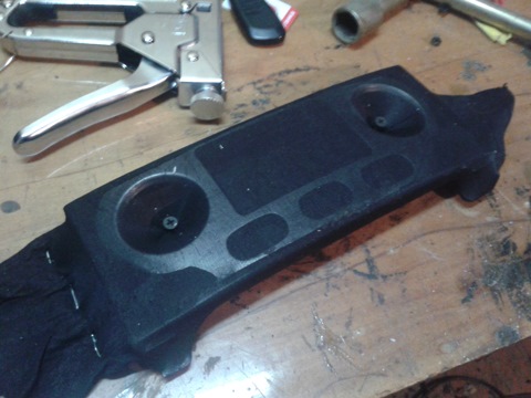

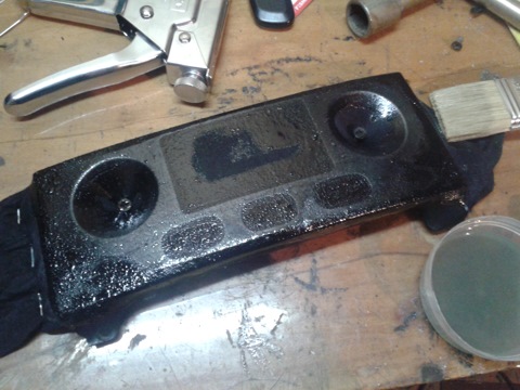

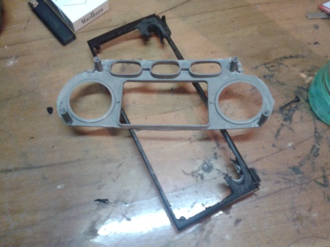

Наступним кроком було виготовлення панелі під кліму. Для цого я схрестив ланосячу і шевро панелі докупи з допомогою болгарки, наждачки, скловолокна та ебоксидки.
І затягнув в плівку, щоб не фарбувати

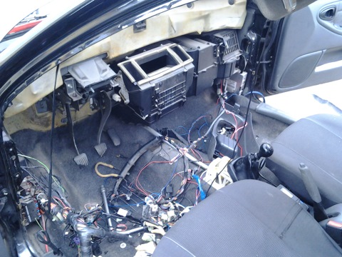

Наступним кроком була прокладка та підключення проводки, і встановлення трьох сервоприводів заслонок пічки (1-режими обдуву, 2-температура обдуву, 3-заслонка перекриваюча доступ повітря з вулиці)

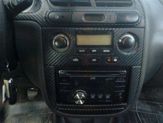

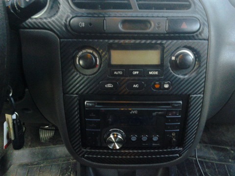

Все підключив, поставив на свої місця Як на мене досить симпатично дивиться.
Зняв відео першого включення КЛІМИ в машині
https://www.youtube.com/watch?v=INCtork ... p1Qe72E5LQ

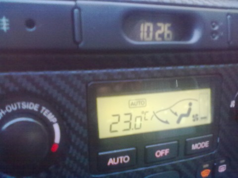

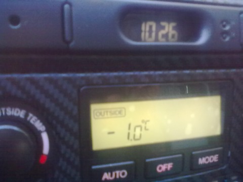

Для того щоб переконатись чи виконує Кліма поставлені на неї задачі, я декілька днів їздив з домашнім термометром в машині
І залишився задоволений результатом, робота кліми в Ланосі абсосютно нічим не відрізняється від роботи такої ж кліми, установленої заводом на Лачеті
