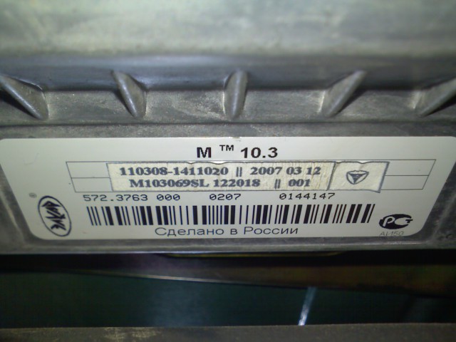

Я зафоткав свій ЕБУ, як знати ШО ТО?????

в очі не бачив мікаса але це мікас 10.3 )))doc писав:Я зафоткав свій ЕБУ, як знати ШО ТО?????
http://www.google.com.ua/search?hl=ru&q ... 0%BA&meta=

doc, Я зафоткав свій ЕБУ, як знати ШО ТО?????де саме с фоткав

під панеллю приладів

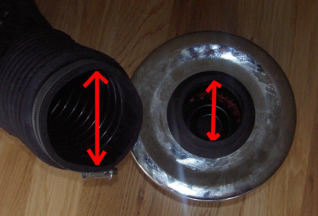

Купив перехідник на нульовик а сам фільтр був але от діаметри не співпадають(( Шо творити?

Twister, шо робити, шо робити...
Віднести той нульовик на базар віддати і забрати гроші, і купити собі норм. спец. карб. нульовик.
Невже важко порухати мозгами і оцінити пройом в черепасі через який проходить повітря, і подивитися куда то повітря йде перед тим к попасти в карб....
Мало того шо в черепасі дирка маленька, так ше й в нульовику маленька. Дивися шоб не було ше гріше ніж зі стоком....

Нульовик був на вектрі колись стояв я от вирішив купити черепаху але не втикав на розміри... лан
