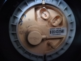

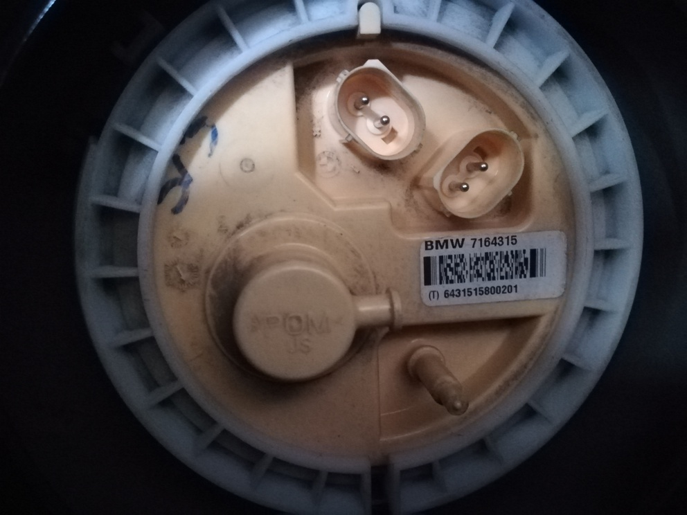

Бмв воно як гівнюк малий за яким треба глаз да глаз..так і тут ;) пока проводив експеременти з жінчиною GTішкою, перставляючи різні датчики і знімаючи показники компом, замітив шо в мене досить низький тиск паливного насосу той шо в баку3,2-3,1кг, помилку ше не давало але то ше чуть чуть -при трьох би вже було, норма 3,5-4, глянув в GT -там рівно 4, ну фсьо лізем до насосу, добрався я до нього, глянув шо вродь ше заводський оригінал,фішки не підсмажені, і так мені впадло стало його розбирати шо думаю - а прожену ка я його примусово компом, пронав три хвилини, стравиви тиск, завів -міряєм, і о чудо -3,8кг :yahoo пішов то все збирати назад, шо було так і не поняв :-)

sashanova, в мене схоже було, правда бензиновий насос, але думаю різниці нема :-)
мотор то качав, то ні. зняв, підключив до акума напряму - качає як дурний. поставив назад - качає, якщо по ньому постукати. коротше, зносився шків всередині насоса, і в залежності від положення насоса(в штатному місці вертикально і не качав, а коли підключав напряму - лежав горизонтально) він працював або ні... добре ним потруси, і якщо є якісь звуки - збирай гроші :D

я його так і не розбирав шо б трясти, в мене ситуація качав або ні не проканає, там тнвд відповідно ніхто нікуди не поїде, він качав без проблем і постійно, просто давав тиск -мінімально робочий скажімо так, я схиляюсь до того шо може запарафінилась сіточка на вході чи шось таке, но полюбому треба час від часу моніторити 8-) , я ж кажу - як за малим засранцем -ти шапку, взяв?..поів?..жопу витер?..і т.д. :D
