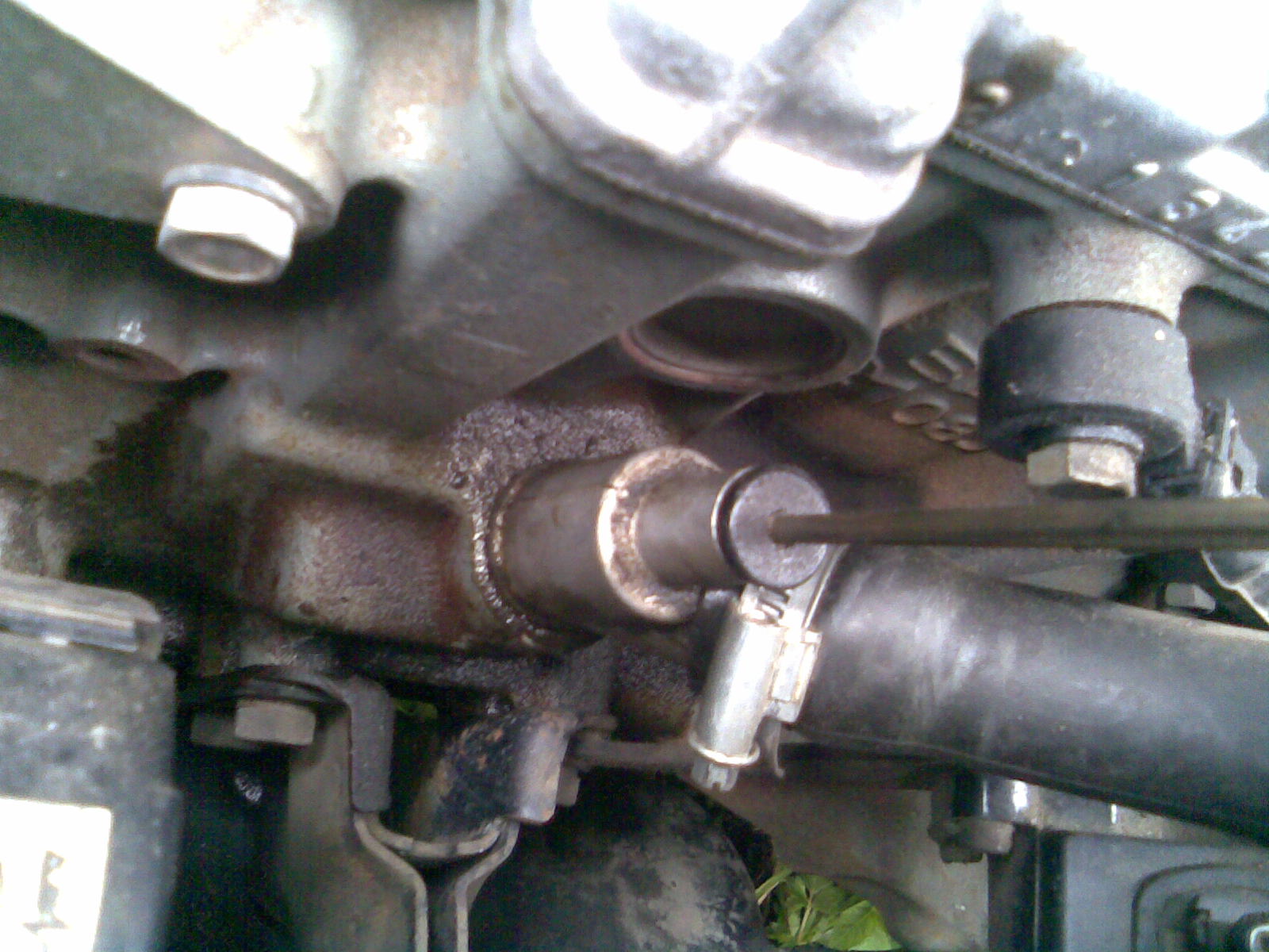

Перетонував я заднє вікно,тільки трошки відтінок не такий,але то не видно,бо то вікно одне.І почало мені какати з-під датчика давлення масла на мотор,і звідси де щуп

«ANDRON» писав:почало мені какати з-під датчика давлення масла на мотор,і звідси де щуп
датчик можеш вже міняти поки тобі на реміня не натекло, якщо натекло то вже і ремінь міняй, бо він розслоїться, в мене так само було!
якшо в тебе січе зі щупа то може сапун забитий і газам нема куди дітись, знімай то всьо діло і чисти для початку, а і не зубудь почистити в кришці головки там зверху від сапуна така сіточка багатослойна є, вона також може бути вже засраною!
