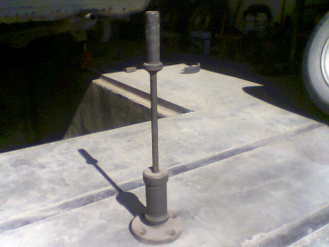

Зняв :happy 10 ударів і зійшла.А для полуосі є спеціальний сйомник.Він прикручуєся до полуосі на місце болті для колеса.Я сфоткаю та викладу фотки,бо обясняти яке воно дуже довго.

Знаю що є зйомник.. в мене його не було.. і навряд би він поміг... привязував до півосі тросик чіпляв його за лом і впираючись в асвальт ломом дьоргав... підшипник якогось х... заржавів в посадочному гнізді, хоча піввісь менше року стоїть, на сто ставили..

Барабан треба знімати якщо збивати задопомогою того сйомника.То якийсь заводський зйомник,не самопал.

Ось фото сйомника
