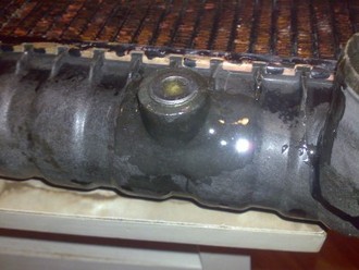

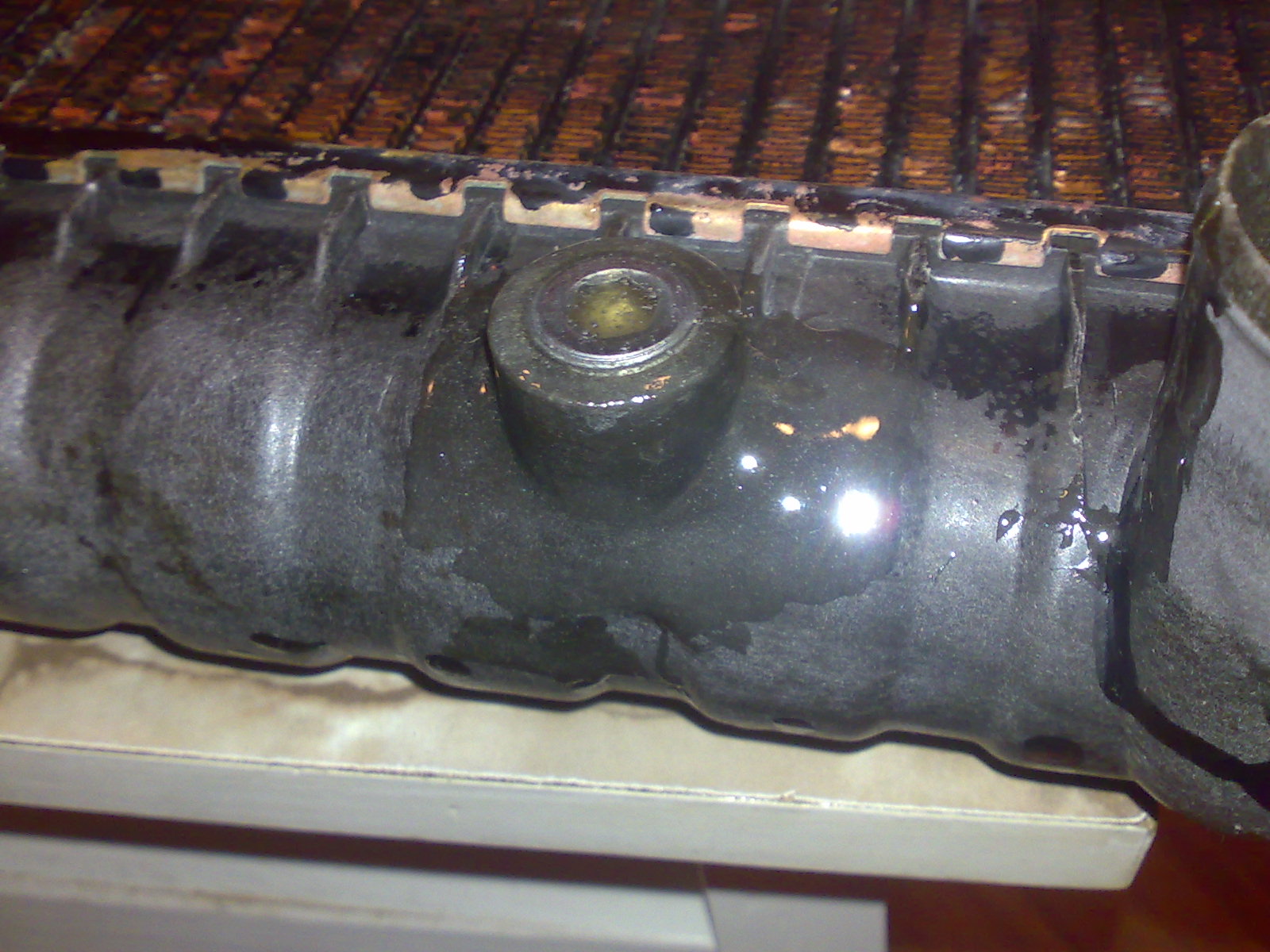

чим можна відремонтувати пласмасоыий радіатор?

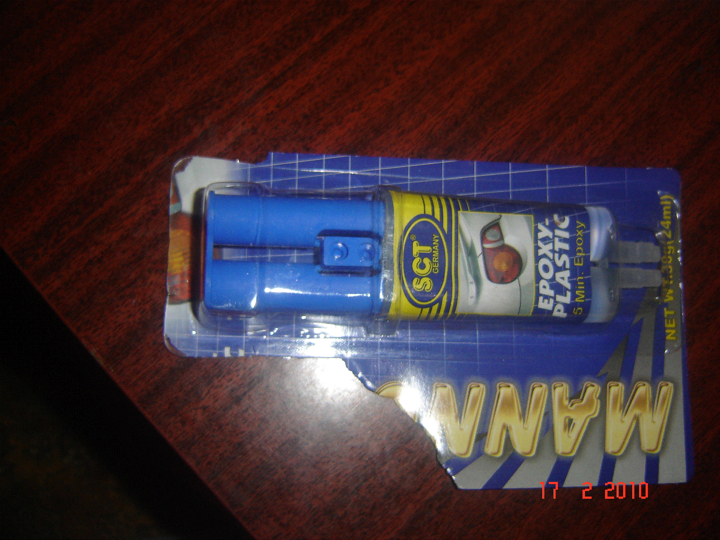

Re: чим можна відремонтувати пласмасоыий радіатор?
легко я собі заклеював дірку в боквій пластмасі де трубки входять в радіатор,вже тримає 3 роки,двокомпонентна холодна зварка для пластмаси якщо тре я фотку скиеу упаковки
bodensky, давай буду вдячний.......ше скажи на всяк пожар де купляв
КОШТУЄ 25грн,у вас має бути точно в авто магазині.Там де відірвано пише MANNOAL це фірма
суперські!!!!!!!!!дякую за відгуки.............знаю де такий є, побоявся просто його купляти думав шось нето ціна 35гр правда.....на кульпарківській

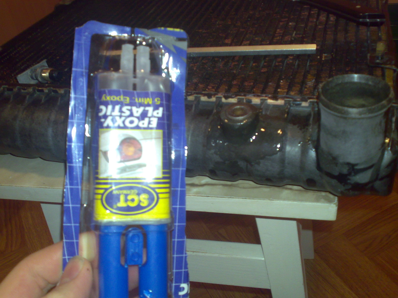

купий я sct..........результатом довольний на всі 100!!!!!
твердне десь через 20хв.....і робеться як камінь........але повне затв.....через 24 год.
а як буде після установки ........буде чути
