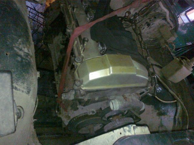

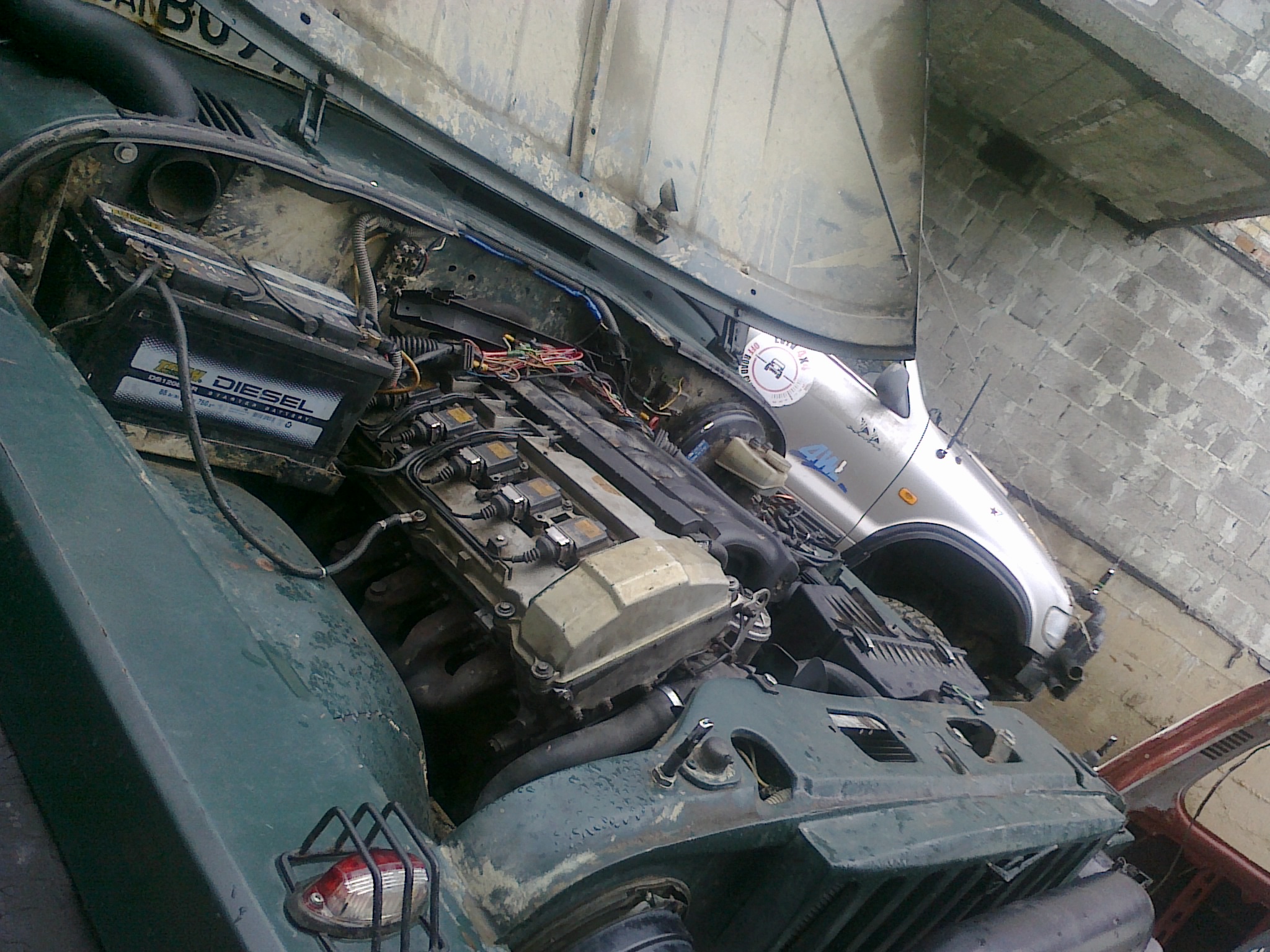

Після поїздки в Рахів було вирішено, що дригло треба веселіше.
Почались пошуки в стороні двигунів БМВ.
Спочатку хотів турбо дизель (М51), але про його стан після півмільйона можна було тільки здогадуватися.
Підвернувся М50В25 без ваноса.
Почитав про нього і було вирішено купувати.
Багато хто говорив, високооборотний двигун і це не для трофі.
Після перших виїздів вже ніхто нічого не говорив :)
Встановлювали його довго і нудно.
Ще довше підключали електрику, без Павла з Вулецької, так би і стояв далі (велике Дякую).
І коли прийшов час заводити, мотор за хвилину роботи зхавав пів рівня щупа масла :shock
Потягнули в Городок, до Зеника.
Діагноз був однозначним - кільця, сальники клапанів і вкладиші шатунні.
Ціна виявилась зовсім адекватною, аж приємно стало.
Класні з Городка майстри.
Раджу.

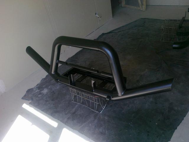

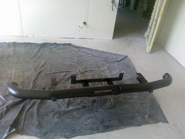

На теперішній момент встановлено і працює
1) дискові гальма на 4 колеса
2) передній міст відкапіталений і встановлений самоблок
3) задній міст відкапіталений і встановлена гідравлічна блокіровка
4) 2 лебеди
5) пружини
6) ліфт кузова 3"
7) компресор кондюка + ресівер = підкачка (все куплено але не встановлено)
8 ) бампера з труб

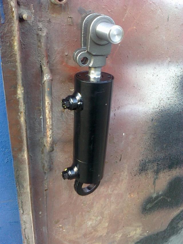

9) гідроциліндр, взамін звичайного рульового (по лісу дуже класно, а на дорозі 70-80 максимально)
