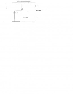

Я у себе взагалі ніякої електроніки не ставив, крім одного діода і куска ніхромового дроту. Простий транс з діодом ще й іншу функцію виконував - зменшував струм зарядки, в міру зарядки акумулятора. При старті струм зарядки був (середній) біля 10 ампер, а на кінці циклу зарядки (напруга на клемах 15,5 в) струм падав менше, ніж до 1 ампера. Так це все могло стояти скільки завгодно в режимі підтримки заряду. Акумулятор при цьому зовсім не кипить. Це давало можливість мені взагалі не слідкувати за процесом і спокійно працювати, або спати дома.

VETERAN, [quote="VETERAN"] При старті струм зарядки був (середній) біля 10 ампер, а на кінці циклу зарядки (напруга на клемах 15,5 в)

Borya, згідно характеристик кислотних акумуляторів, при ємності заряду батареї менше 50%, можна давати зарядний струм чисельно рівний ємності батареї. Тобто заряджати батарею ємністю 60 ампергодин струмом 60 ампер. При цьому поступово зменшуючи струм по мірі зарядження. Це так званий режим з постійною напругою. Цей режим використовується в автомобілі. Наприклад у мене, при потужному генераторі на 105 ампер, перші секунди після запуску двигуна, іде зарядний струм майже 100 ампер. Точно не вдається поміряти, бо дуже швидко відновлюється зарядженість батареї і струм відразу падає до 20-25 ампер. Тримається таким кілька хвилин, залежно від температури і легкості запуску двигуна. Якийсь час проблемою було пробуксовування ременя - саме тому я перейшов на плоский з клиноподібного.
При першому запуску щойно зробленого акумулятора, для початкової поляризації пластин, я на кілька десятків секунд (до хвилини) давав зарядний струм кількасот ампер - дріт, як палець, ставав за цей час гарячим. Тому таку річ деколи приходилося повторювати кілька раз. Так само слід поступати в разі переполюсування деяких банок акумулятора. Це у випадку спроб заведення двигуна сівшим акумулятором. Тоді деякі, зовсім дохлі банки, перезаряджаються більш свіжими в протилежному напрямку. Про такі акумулятори кажуть, що він "не бере заряд".

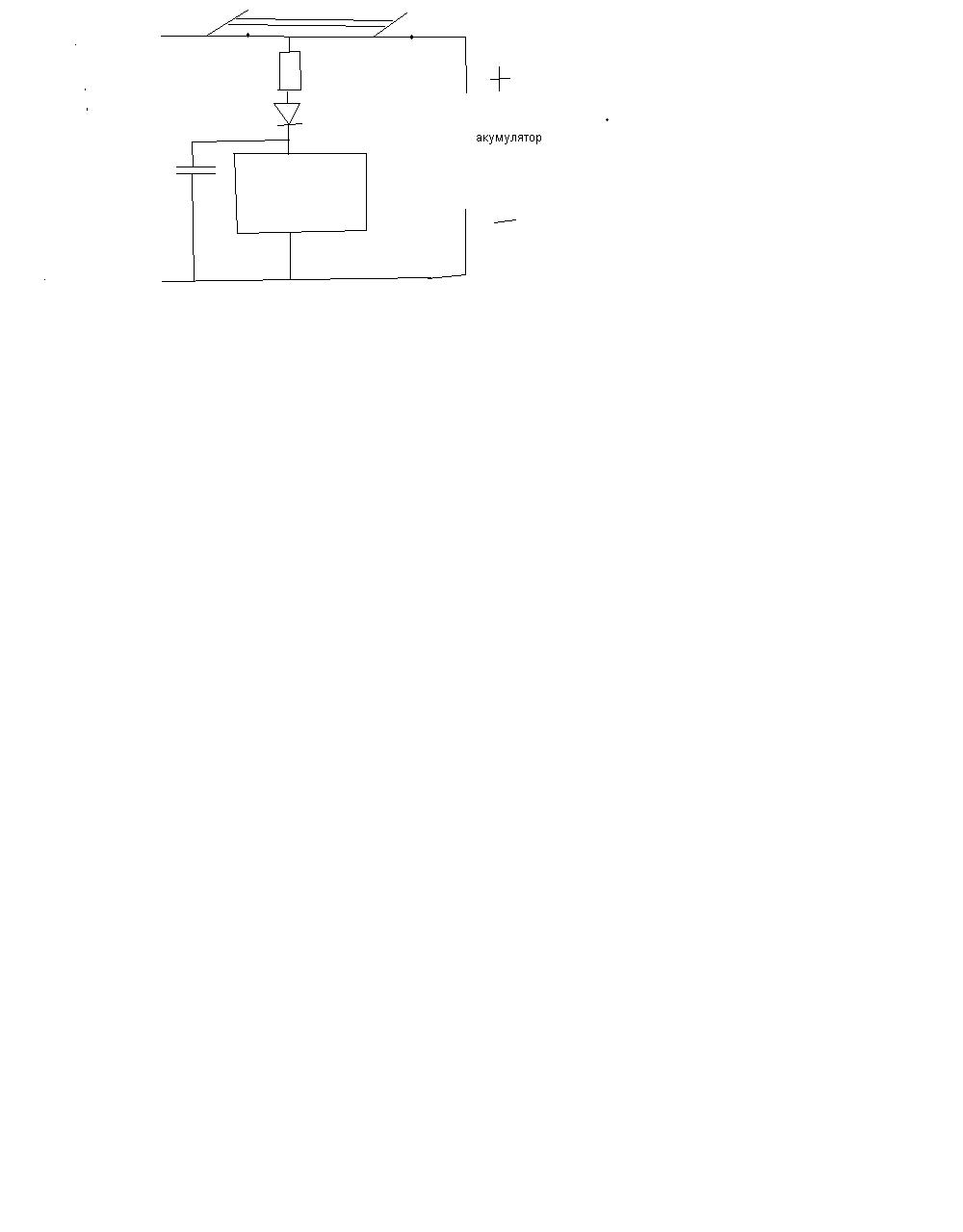

VETERAN писав: Borya, згідно характеристик кислотних акумуляторів, при ємності заряду батареї менше 50%, можна давати зарядний струм чисельно рівний ємності батареї. Тобто заряджати батарею ємністю 60 ампергодин струмом 60 ампер. При цьому поступово зменшуючи струм по мірі зарядження. Це так званий режим з постійною напругою. Цей режим використовується в автомобілі. Наприклад у мене, при потужному генераторі на 105 ампер, перші секунди після запуску двигуна, іде зарядний струм майже 100 ампер. Точно не вдається поміряти, бо дуже швидко відновлюється зарядженість батареї і струм відразу падає до 20-25 ампер. Тримається таким кілька хвилин, залежно від температури і легкості запуску двигуна. Якийсь час проблемою було пробуксовування ременя - саме тому я перейшов на плоский з клиноподібного.

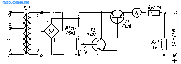

Оссссь, обіцяв виложити схему БЖ підвищеної потужності, для провірки апаратів внє автомобіля, сама схема:
http://www.radioway.ru/images/big/1992/ ... _04_45.gif
http://www.radioway.ru/images/big/1992/ ... _04_46.gif
цією схемою задоволені не одне покоління радіоаматорів і я в тому числі, для запитки радіоапаратури вона підходить просто ідеально, що я і роблю по сьогоднішній день

15 вольт помножити на 10 ампер то вроді 150 ватний резистор треба щоб не грівся , і то запас хоть на 50 ват так я думаюBorya писав: за умови якшо поставити його 10-20 Вт,

andriy320e30 писав: 15 вольт помножити на 10 ампер то вроді 150 ватний резистор треба щоб не грівся , і то запас хоть на 50 ват так я думаю
А твою схему я теж пробував робити, єдине що резистор R2 330 Ом я ставив проволочний, графітовий відгорав деколи на одному кінці.
З релюшкою, я думаю присівший акк має стартанути через резистор R3, тут як то кажуть я не гуру
О вспомніл, резюки можна з старого совкового утюга нарізати.

то тіпа некруто резистором потужність гаситиBorya писав: імпульс то таки напевно половина потужності таки буде розсіюватися.

Я в неті десь бачив як на релюшці від поворотів ту схему зробили, вона включала заряд, потім розряд на лампочку, класно дивилось
тре буде з релюшкою шось придумати, та і автоматику відключення можна буде зробити на КТ117.

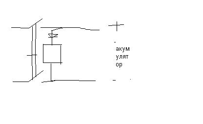

від поворотів не так просто там скорість від нагрузки залежить .в мене колись було заводське на тиристорах .то воно заряджало імпульсами по секунді так вроді крутіше рахується .але згоріло [цензура] .тому захист від замикання і зміни полярності треба обовязково ,бо вічно хтось позичити хочеBorya писав: від поворотів

andriy320e30 писав: тому захист від замикання і зміни полярності треба обовязково ,бо вічно хтось позичити хоче
