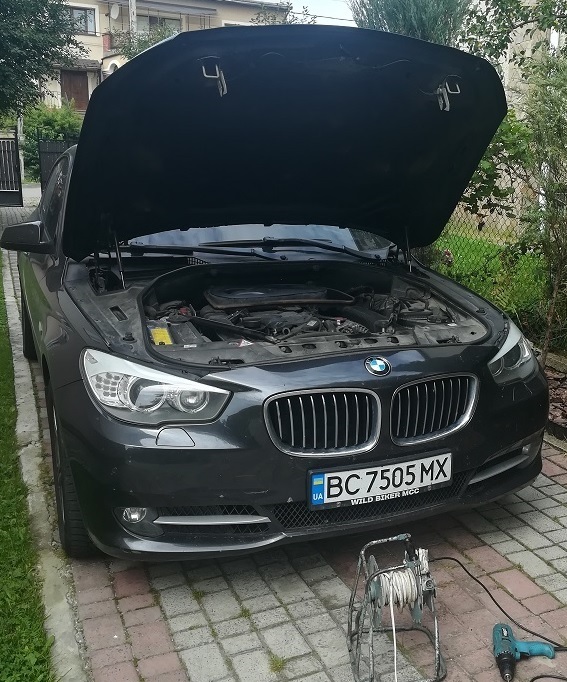

Пройшов рівно рік з моменту покупки авто, за рік накатала в нас рівно 20 тис.км, по машині особливо сказати нічого, їздить собі тай їздить, масла не гризе, соляри тоже їсть помірно, за останніх три місяці скарга на авто поступила лише раз –якраз пару днів назад приїхала мала, (після продажу зойки GT-ішка перйшла їй в наслєдство :D ), і каже машина мол не їде :oops , оберти ростуть а машина не їде :shock , но вобщєм типове пояснення типової молодої бландінки :D , ок, робим діагностику –помилка по надуву –недостатній, ну звичайно ж оглядаємо впускний тракт і опа-відщолкнувся і чуть зсунувся патрубок на дроселі, відповідно і надув пропав, защолкнув назад, для надійності просверлив дюрочку в кріпленні самого патрубка і зафіксував його пластиковим хомутом, чуток колгосп звичайно :oops но тепер точно сам не відщолкнеться. Ну і оскільки вже на тій машинці навалює мала а вона для міста їй завелика то виставили машинку на продаж, ясно шо даний час не особо вдалий для таких діяній, но тим не менше народ чуть чуть да цікавиться, подивимось що з того вийде ;)
