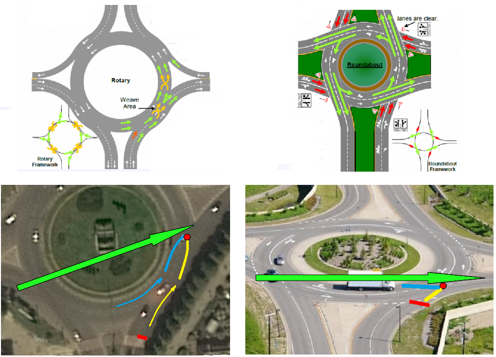

По колу можна, звичайно ж. У Конвенції Roundabout і є перехрестя з круговим рухом.
А заборона перестроювання - питання спірне. Після 3/4 рух по любій смузі нічим не заборонений. А якщо хтось заглохне? ;)
Малося на увазі, що на Roundabout клумба має бути малою і дороги, що утворюють перехрестя ідуть майже по доточній, на відміну від Rotary.
десь так
Добре видно різницю у відстані від стоп-лінії до конфліктної точки. На Roundabout хто дає дорогу очевидно, як на Х-перехресті.

may писав:А заборона перестроювання - питання спірне. Після 3/4 рух по любій смузі нічим не заборонений. А якщо хтось заглохне? ;)
То власне комісія з безпеки руху так пояснювала.
Дивлячись на це https://www.facebook.com/kbdrlviv/photo ... =1&theater
припускаю що зміна смуг мала б регулюватись розміткою, але остаточно візуалізувати це в голові поки не можу.
За схеми дякую, дуже наочно.
