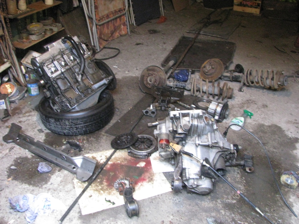

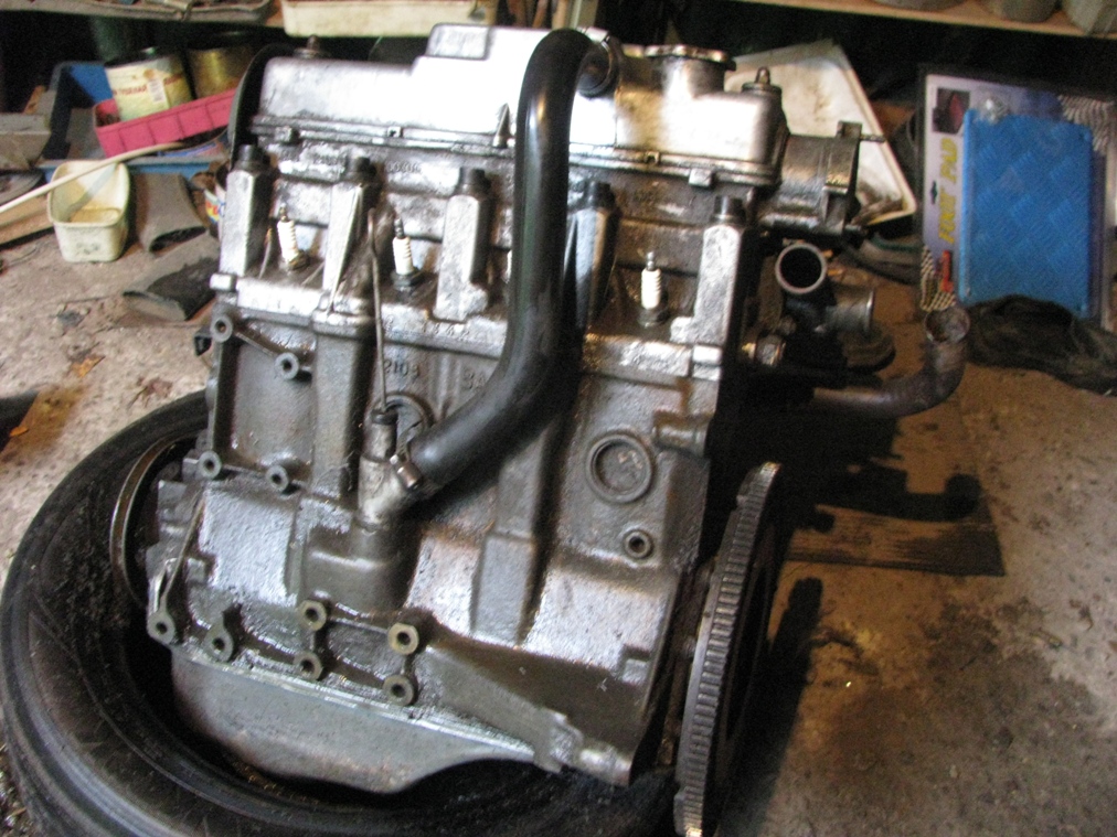

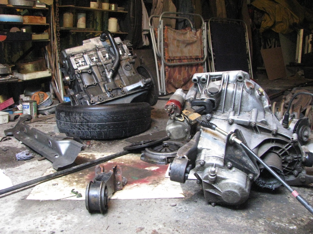

West Garage, розпочав роботу над проектом - Установка заряженого двигуна В Таврію...тобто, хто ще незнає розказую, а правильніше - цитую...
"Достроен новий двиг для моега Таурега, на базе Ваз2108 об'емом1,3 литра с башкой от 1,5, разкачегарин канешно в 1,4, вообщщем краткие хар-ки —
Мотор расточен до 1.4 под поршня ВАЗ 2105. ДОДЕЛАНА ГБЦ от мотора 1.5. Доделанные каналы, камера сгорания, облегчени клапана. распредвал RS- 62 c подемом 11,6 фаза 298 облегчено маховик, колинвал, отбалансировано колинвал в сборе с маховиком, облегчени стандартные шатуны до 438 грм.
Также — Карби горизонталки Dellorto сороковки…

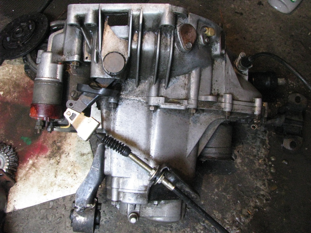

С коробкой — пока денег на ряд и пару нет. Будет сток.
Ровно 5 октября, договорено об помощи в усиление кузова и постановки мотора в серебристое, скоро уже, очень бистрое чудо."
Ось такі от пироги, помаленьку готуємся...

Danko, бачу мотор троха відмив 8)
