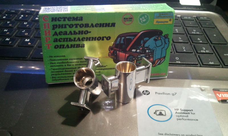

Накінецьто припхнув вантаж! А саме УПГС "СПІРТ" 2 шт МОЩНОСТНИХ!!! Що можу сказати -солдатики запаковані по вищому класу, акуратно в папір і оригінальну коробку з № партії , з повними реквізитами виробника і коротким описом продукту , пожиттєвою гарантією і складом продукту ( алюміній 30гр, бронза 10г) БЕЗ ГМО ,без використання НАНО технологій (тільки обробка напильником) і 3 візитки власника продукту теж з інструкціями і рекламою!
зовні нові стандартні малі дифузори неполіровані , а всередині бронзова втулка з отворами ,все як на фото в попередніх постах!
Одразу робота закипіла , трошки підшаманив їх -а саме полірнув для того щоб зняти всі заводські дефекти лиття , спочатку натфільком потім 2000 наждак , і притирочна паста потім паста гоя і вуаля ! завтра буду ставити і пробувати ! відгуки згодом .+ обзавівся на ринку жекльорами -на всяк случай :D

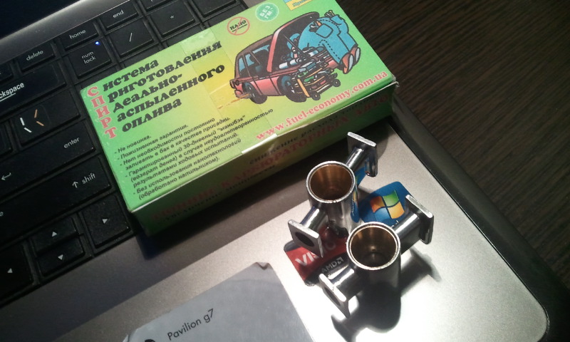

короче поставив мій карбік на стенд , протестили , поміняли жк холостого і жк перехідної системи , і замість упгс в першу камеру поставив стндарт діамертом 8мм !до того стояв 12мм а угпс мощностний має 7мм .
добились норми 1.27-1.30 як на вебері і настроїли перехідну систему, поставили, завели , і тут він надибав критичну проблему яку я б і незнайшов :facepalm ЦЕ підсос повітря на впускному колекторі ( провіряється пропшикуванням ведешкою на заведеній по стику прокладки з головкою) я згадав коли ставив МПСЗ то мені треба було отвір просверлити під ДАД і я знімав колектор , потім все поставив на місце без лівої думки що там може бути підсос повітря :surprised так шо все що робили можна зказати звелось нанівець, поки підсос незабрати буде бідна суміш і фіг шо настроїш ! такшо прийдеться все починати завтра з нуля!а саме з колектора.
дізнався чим відрізняються упгс мощностний від економ -це діаметром мощ-7мм, еко 8мм ! такшо еслі чьо є розвьортка !!!

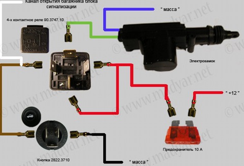

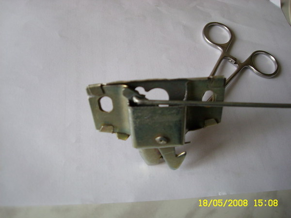

Після трудомістких неоднаразових намагань і одного зломаного ключа від замка багажника в зимовий період часу (особливо в морози ) або обледеніння на авто намітилась одна МИСЛЯ по тюнінгу даного вузла , а саме встановлення електро замка або соленоїда відкривання багажника через кнопку! нарив трошки інфи і хочу вашої поради(тих хто це вже встановив і вдало користується)
по суті -в наявності є новий електро замок ,дроти ,клеми і релє. менжуюсь тільки з питанням що ставити соленоїд чи електро замок , що надійніше???
ще можна зробити варіант від себе -тоді треба ел замок ставити з протилежної сторони + до всіх варіантів трема возвратну пружину підібрати щоб язичок замка відводило назад.
фото з прикладами установки:
підключення

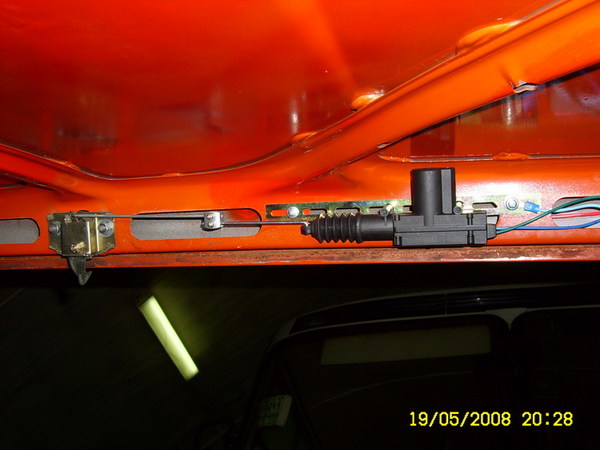

це варіант до себе

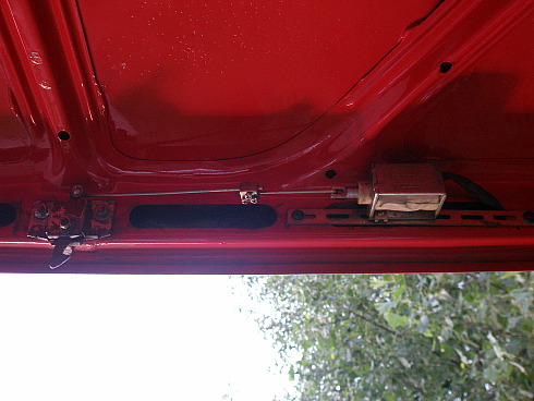

це варіант соленоїд
так замок ріжется і свердлиться для шпиці

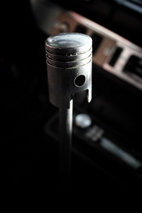

ПС : шукається маленький поршень для тюнінга ручки коробки передач ! ну захцянка в мене така :sing :D
типу цього

pavlolvov, на привокзальній є магазин по скутерах , там від полтоса візьмеш собі то шо хочеш ;)

pavlolvov писав: намітилась одна МИСЛЯ по тюнінгу даного вузла , а саме встановлення електро замка або соленоїда відкривання багажника через кнопку!
в тебе ж штатний замок такий як в мене ? Можу завтра зфоткати ,як я зробив на актуаторі і спиці велосипедній , на естетику не претендую , але паше безвідмовно вже 5 років . Зробив на кнопку + дод. канал сигналки, тобто можна відкривати з пульта .

Formula1, і кіко поршеньок вартує ??? а ти там небудеш часом?
Liuskywalker, ні він такий як на фото а в тебе зовсім інший!
я тут посидів погугляв і прийшов до висновку шо завтра напевно заінсталю ел замок ,впринципі якщо небуде нормально працювати то поставлю актюатор він помоєму сильніший але ..... є в наявності ел замок!

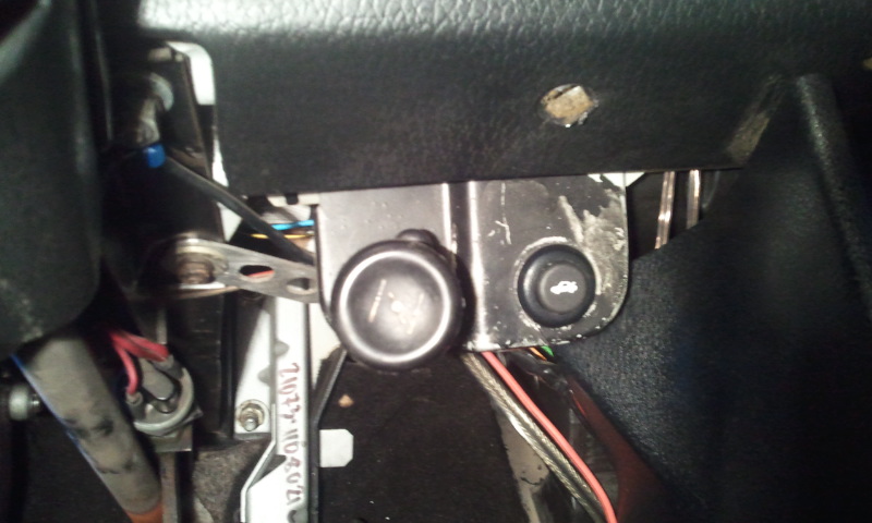

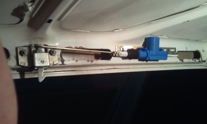

Значить сьогодні було встановлено даний девайс , впринципі проблем небуло з встановленням єдине що прийшлось зганяти на базар за кнопкою від 2112 і придумати де її поставити так щоб некурочити ні панель ні бороду! тягу до замка нерізав а поставив одним куском тільки загнув біля ел замка і зафіксував барашкою щоб незіскочила. підключив все через 30А релє з запобіжником , кнопку поставив на кронштейні де стоїть підсос ( там напевно стояв прикурювач ) Виглядає все акуратно ( навідь проводку від замка сховав в ребрах кришки багажника) . все паше на УРА !!!! :p :sing
Но без проблем сьогодні необійшлось :facepalm :angry з якогось перепугу в русі почало сильно візжати в районі мотора , я непоняв шо сталось , :surprised появився горілий запах в салоні :shock заглушив мотор , відкрив капот но нічого підозрілого незнайшов , завів ( все нормально) але запах непропав !? завіз знайому жінки на психів ( мали в гості йти)всю дорогу переживав шоб шось незамкнуло і непалахнуло!припаркувався і тут я поняв що заглушити мотор неможливо -тому що ключ заклинив в замку!???? а завести потім як і як на сигналку поставити, ключ то невитягується . короч попер я на роботу , загнав в бокс ,відключив клапан холостого, так вона і заглохла! знявши контактну групу все стало на свої місця ( короч сплавилась вона ) а візжав стартер тому що напевно на ходу коротнув контакт на стартер, а вонь була від замка , саме головне що замок з контактною групою міняв літом (тойсть нове все) :| благо стара на роботі валялась її і поставив але до нового замка вона непідходить бо нестає штопорне кільце , такшо завів викруткою і попхнув додомцю! завтра поїду знов тратитись :ninja
кнопка
