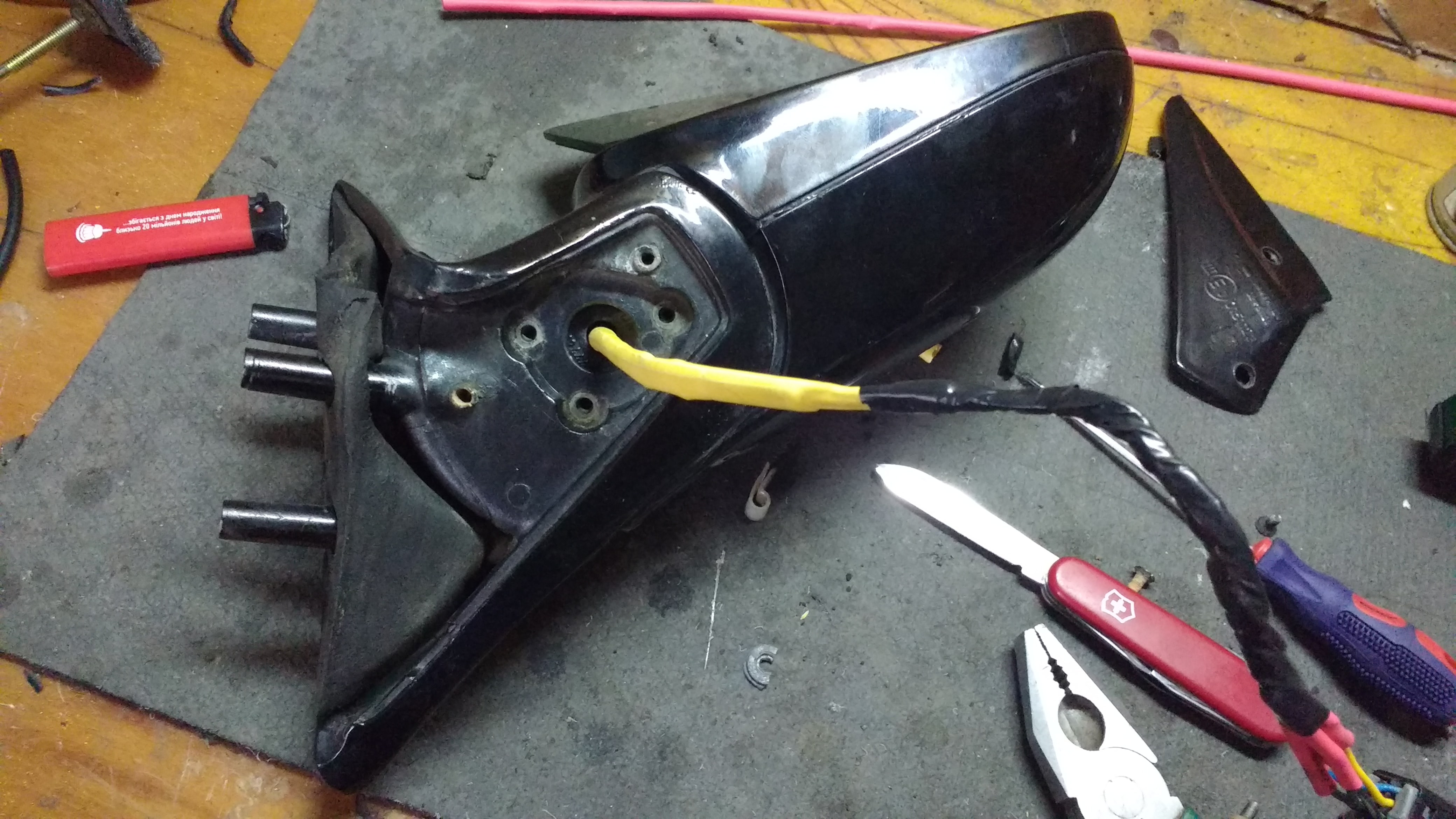

Праве дзеркало жило у мене своїм життям. Вгору-вниз на натискання кнопок джойстика не реагувало, а вліво-вправо моторчик жужав але дзеркало не рухалася. Вирішив розібратись в чому причина.

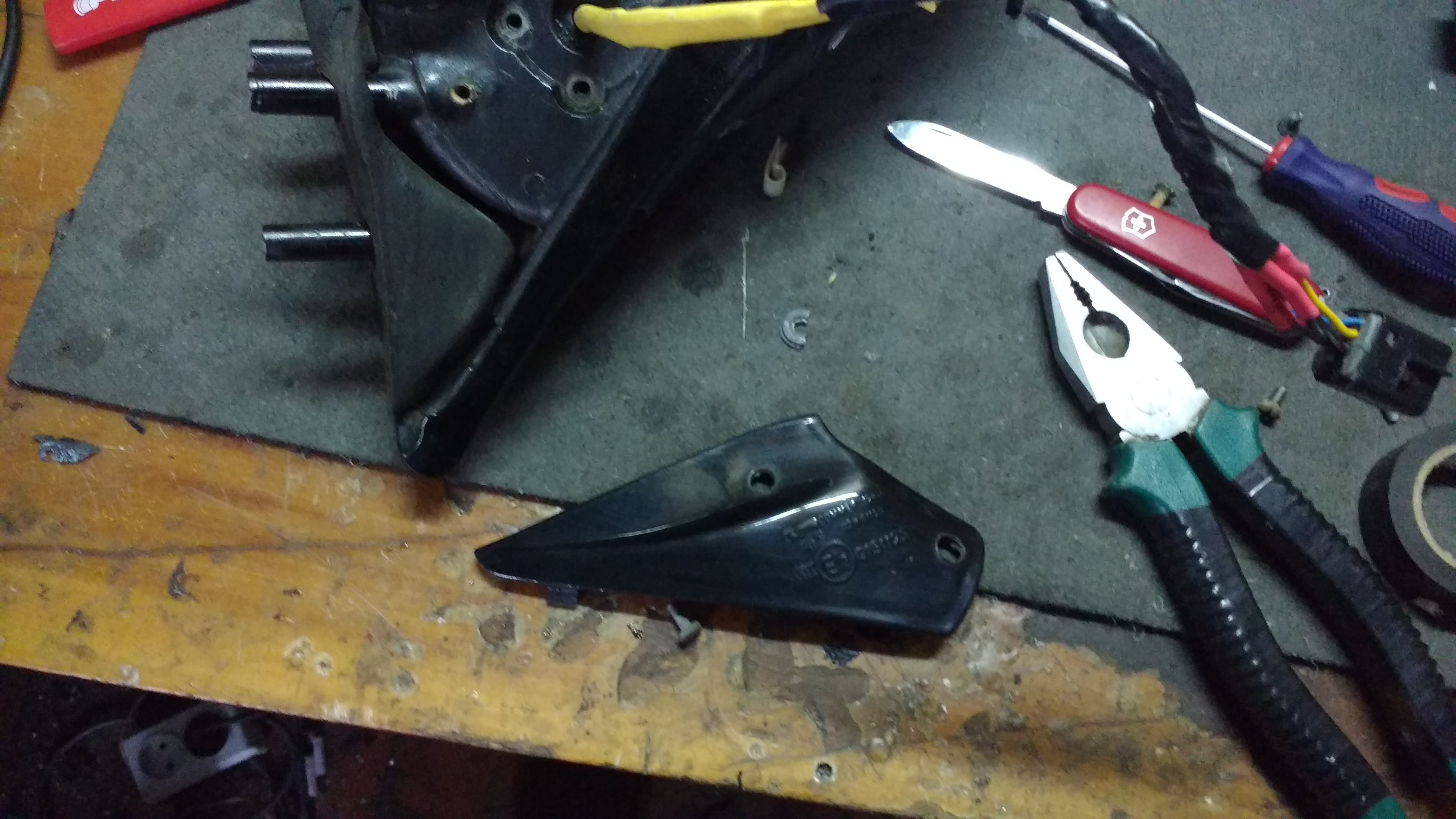

Як зняти дзеркало тож логічно зрозуміло, знявши декоративний трикутник і відкрутивши три болта які тримають дзеркало і відключити проводку. А ось як розібрати саме дзеркало завдання було досить цікавим.
Для початку відкрутити два болтика які тримають нижню декоративну кришечку
Потім відкрутити три болтика щоб зняти корпус дзеркала від основи

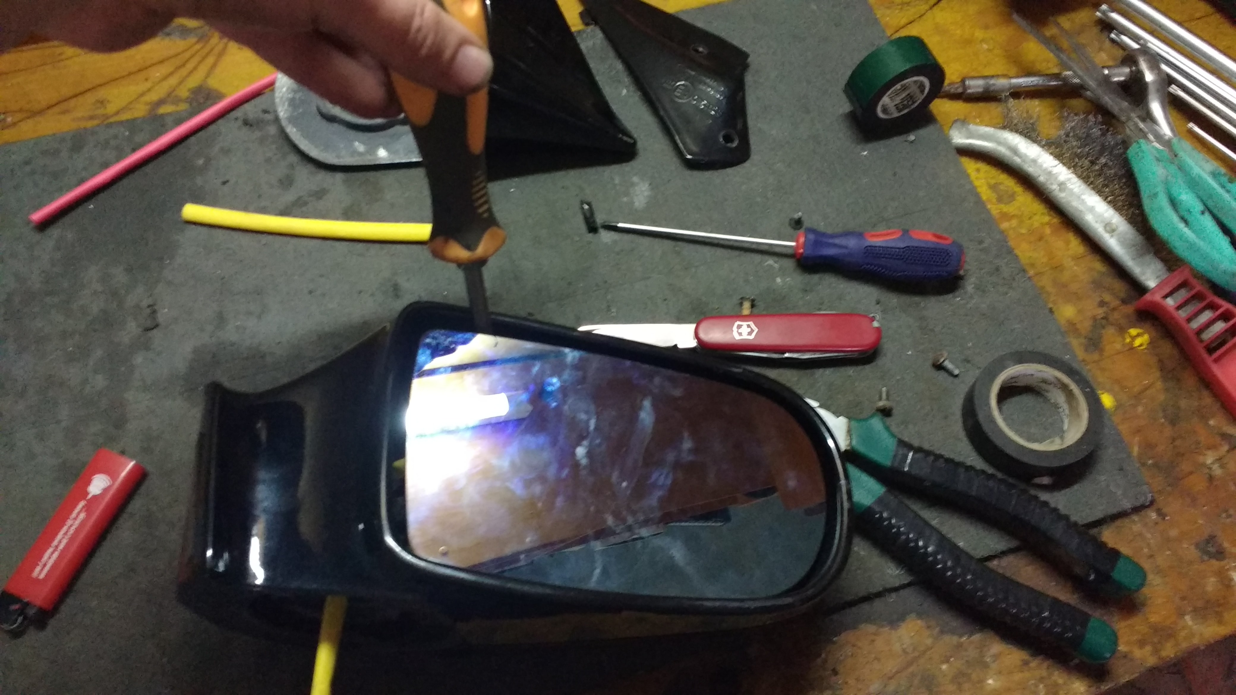

Наступним кроком треба зняти саме дзеркальце від приводу, на більшості машин воно просто відщіпається від приводу на защолках, але в моєму випадку воно крім защолок ще трималося на двосторонній стрічці
І просто зняти його було неможливо, могло тріснути довелося розбирати корпус без зняття дзеркальця.
Передня і задня половинки корпусу тримаються на 4-х саморізах по кутах, тому відігнувши дзеркальце в потрібні сторони вдалося викруткою розкрутити корпус

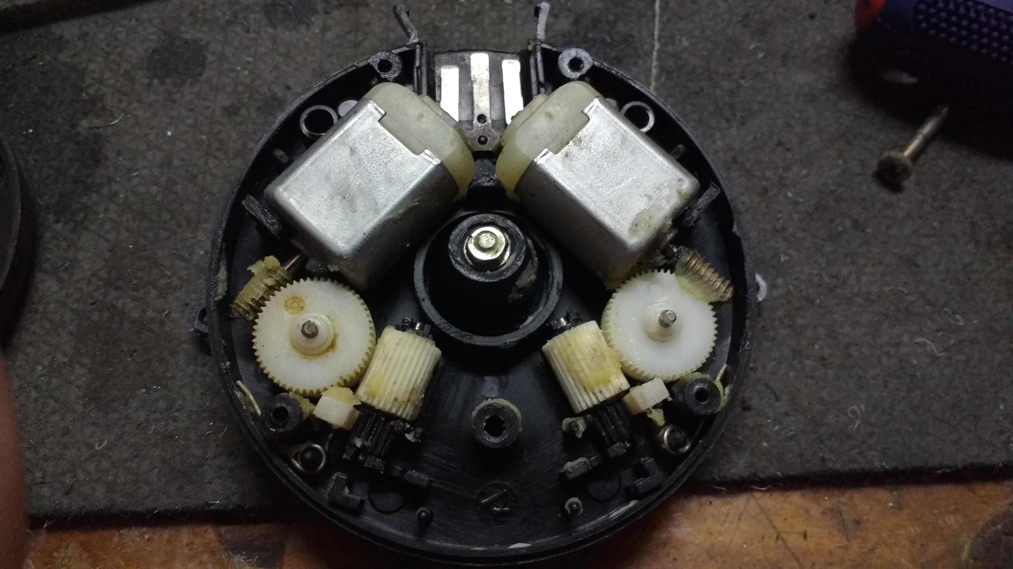

А далі все дуже просто, знімається корпус з підставки, відкручується привід який тримається на трьох болтиках і розбирається сам привід
У моєму випадку поломки було дві.
- перетерся провід який подає напругу на моторчик відповідальний за рухи вгору-вниз (провід замінив)
- якимось чином злетіла пружинка всередині механізму яка притискала шестерні (поставив на місце)
Після сборки все запрацювало ідеально.

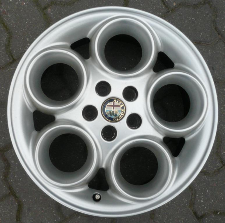

Диски..тій машині потрібні інші...
Ростик1
Повідомлень:3059
Ім'я:Ростик
Авто:Та йой...
Звідки:Львів рідненький
Re: Alfa Romeo GTV V6 TB
Повідомлення Ростик1 » Сер, 10 травня 2017, 18:37
Мені ці дуже подобаються, якщо поміняю, то тільки на такі. Але 17" таких знайти поки не вдалось.

диски як ти хочеш.

serega_l1, я краще почекаю поки в Україні такі зявляться в продажу, та й ціна не останню роль відіграє.

Ростик1, та ясно, просто, фото знайшов, реально афігєнно виглядає.

serega_l1, доречі то не зовсім такі, там кружки не цілі.
Thorn, то 16, таких є валом, навіть у львові за 3000 такі продаються, а 17 знайти не можу

Ростик1, можу організувати 17',такі як на фото, 350 євреїв в в ідеальному стані :sing

Такі диски має t309 Тарас, я йому колись привозив на 156-ту.
17-хи
