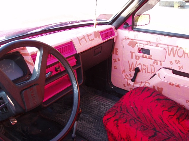

Всем кто интересуется историей стайлинга машины Барби:
1.Снимались все пластиковые обшивки (передние двери и задние возле сидений), снималась торпеда из нее вытаскивались все внутриние елементы кроме панели приборов
2.Все елементы из торпеды красились балончиком с ядовито-розовой краской
3.Из бумаги выризались лекало для того что б потом по ним резать кож. заменитель
4.Вырезались елементы из кож. заменителя и на обезжиреный пластик клеелись суперклеем (другие клеи не хотели держать) всё натягивалось и розглаживалось
5.Дверные ручки обклеивались отдельно
6.На месте швов клеелись полоски из ниток с бисером
7.Зеркало заднего вида на тыльной стороне всё обклеено бисером вручную каждый елемент
8.Боковые зеркала обклеены бисером по канту
9.На плотере вырезан фирменный логотип "Barbie" и наклеен на лобовое и боковое стекла
Ну вот вроде все по салону, он еще не закончен, в планах обтяжка потолка и руля розовым мехом
P.S. Все придумала и делала собственноручно Барби!

круто, з пропозицій на майбутнє - самій пошити чохли; замінити руль - а тоді вже обтягувати міхом ;)
