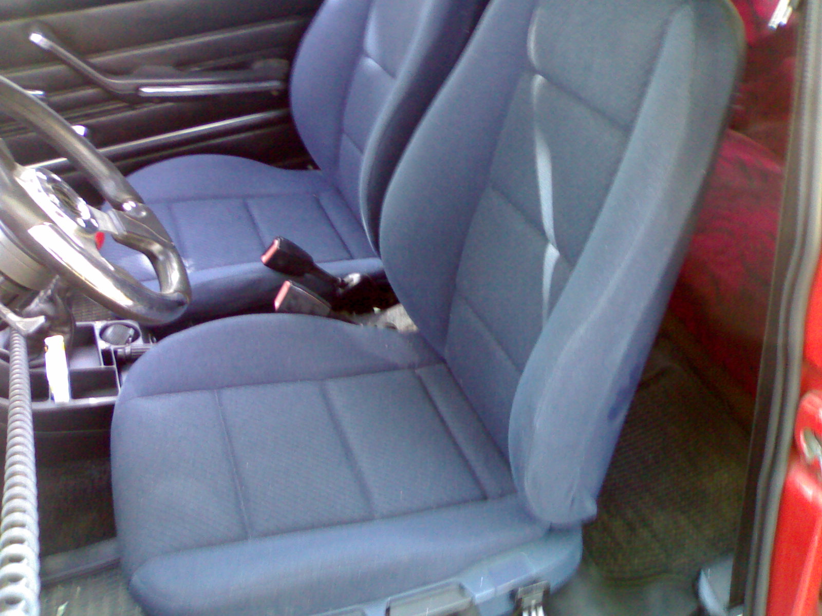

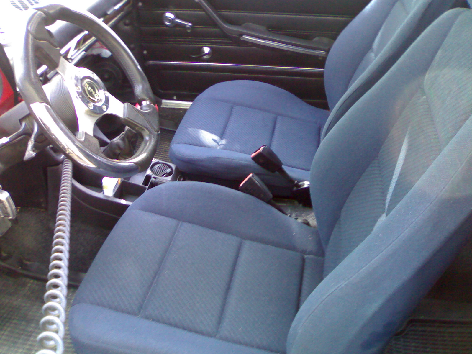

В минулу середу нарешті заінсталив такі девайси на перед, куплені ще рік тому і ніяк руки не доходили :( :)
Спочатку мозгував ,як би то зробити підрамник з профілю, щоб старі кріплення не чіпати, але всі розрахунки і примірки виявили, що нове крісло стане як і рідне - несоосно з рульом , і ще й зависоко , тому після 15 хв вагань взяв болгарочку і чік-чік - похерив старі кріплення підчисту (Хердрайв , прасті , але до тебе було далекувато :D :D ). Місця різки прогрунтував і замазав мастикою .
Нові сідухи кріпляться болтами до квадратного профіля 40Х40, який в свою чергу кріпиться болтами до днища , зовні все підсилено стальною полосою.
Салазки при такій висоті пройшли якраз над попередчним підсилювачем днища, тому його не прийшлось рухати (та і не хотілося , бо інакше сильно ослаблявся кузов ). На всякий я ще врізав куски профілю 20Х20, щоб підкласти, єслі чьо - але не пригодилися :)
Враження - тільки позитив, тепер між сідухами проситься бардачок-підлокотнік якийсь :)
На черзі - задній диван. Знайома тітонька ,яка займається перенабивкою крісел і диванів сказала, щоб купив 2см поролон і вона за дві годинки перетяне мені подушку і спинку . Тоді на то все надінуться чохли нормальні , щоб в одній кольоровій гамі все було :)

від чого сідла, бмв е 36? непогані) тепер будеш з комфортом кататися 8-) як відчуття?
Re: Моє хобі +робоча конячка, ВАЗ -21063
Повідомлення Liuskywalker » Вів, 24 травня 2011, 09:55
hrdrive писав:бмв е 36?
аха , саме вони :) Водійське - з мікроліфтом. Я їх в Яревича "вициганив" колись :)
Повідомлення Jarevych » Вів, 24 травня 2011, 10:13
Liuskywalker писав:Я їх в Яревича "вициганив" колись
було-було :)
гарно дивляться)
