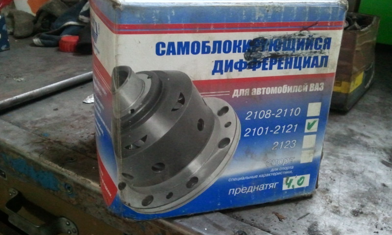

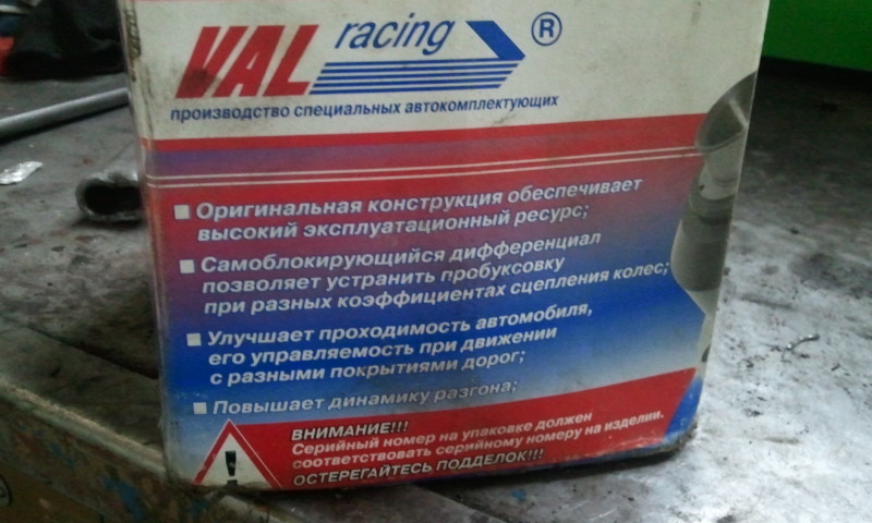

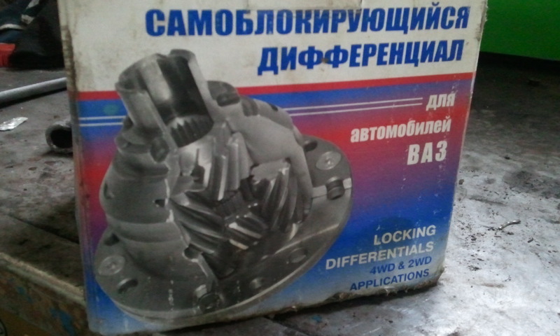

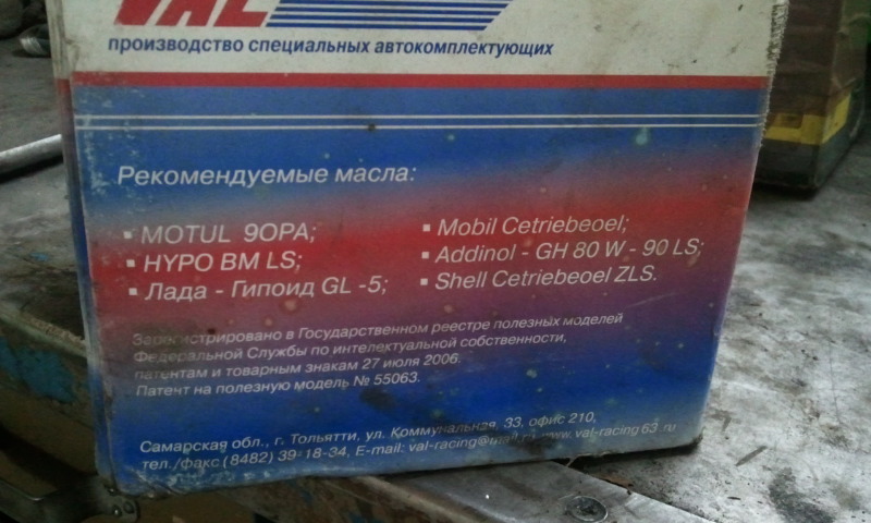

Fest, я знаю одну людину яка їздить здисковою блокою ше в мене машини небуло і його знають ті люди які колись стикались з ремонтом коробок і не тільки а ще TIGER-NIGER і StaleVar у всі наші Львівські ралісти ! :drive бо колись він сам в такій команді був! так на той ше час він казав що вона вже доходить до свого апогею!!!
Fikus, а зря шо нечитав (тьоска) дуже цікава тема!!! :surprised
slim_painter, найшов з трудом коробку від своєї блоки!!!
ось вона
це масла
от

я однозначно за блоку...... як що вінт то десь преднатяг 6 кг, як що діск, то маленький преднатяг.
як що я не помиляюсь то в тебе Льоша дуже великий преднатяг, тому що дуже жорстко працює.
але як не як але всі блоки потребують настройки. чи то при установці, чи то після енного пробігу. бо метал при терті має здатність стиратися.
чим більший натяг тим швидше вона стирається і розпускається.
і масло має бути відповідне. для діска 75 w 90, а для вінта 75w140. при іншому маслі вони просто горять.
