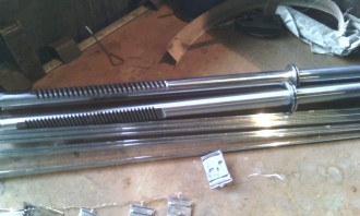

Хто зараз десь реставрував рейку не від протікання а від стуку, тойсть із напиленням на вал...
в нас відновлюють самі рульові рейки до номінальних розмірів (нахромовують), кому треба-звертайтеся в ПП :-) на фото рейки майже на виході (перед поліровкою) :-) ціна питання -від 300грн. :-) Також прокачують стойки :-)

sashanova писав: (нахромовують)
а які розміри найбільші можете брати?
маю багато замовлень на такі роботи, але не по рейках
