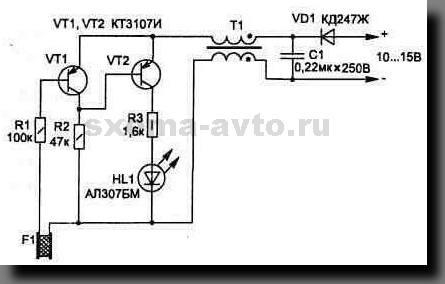

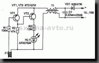

maisteroleg писав:ВАГ отжигает по-полному :-)
Датчик представляет собой два гвоздя, впаянных в пластмассу.
Но мы его победили!
можна детальніше - що то за обвіска з радіодетальок

Без Т1, С1,VD1. R3 уже есть в светодиоде.
