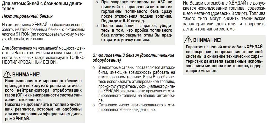

да ну нахєр з тими експерементами, нічого для нас доброго не робили і не зроблять, всюди пише що не можна без переробки використовувати більше як 10 процентне біопаливо, а скільки на анп процентів-і хто знає правду?

FENIX писав: переробки використовувати більше як 10 процентне біопаливо
а я про шо говорю .не всі машини будуть нормально їздити на чистому е95 . в деяких може розвалитися мотор :-)

FENIX, про етанол в тебе нічого не написано. ні то що забороняється, ні то що дозволяється. тому на свій страх і ризик. я особисто не ризикую.
В тебе явно пише про заборону оцього
(по англійськи leaded fuel), але воно вже давно у всіх нормальних виробників заборонено.
В Евросоюзе этилированный бензин был запрещён с 1 января 2000 года, хотя большинство стран-членов ввело подобный запрет значительно раньше. В Великобритании продолжают производить небольшие количества этилированного бензина, облагаемого повышенным налогом. Китай отказался от использования ТЭС в 2000 году[5], но некоторое количество бензина производится на экспорт. В России этилированный бензин был запрещён с 15 ноября 2002 года[6].
А тут мова про це.
