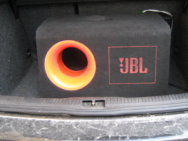

От в мене є така річ
Динамік там стоїть- Rockfoor Punch 1000W на 2 катушки, грає вроді непогано, але ніяк не можу виставити потужність, дуже він якийсь чутливий, то гудить за сильно, не вистарчає чогось.
Раз якось вроді виставив, [цензура]! але приїхав на сервіс і зняли акумулятор :angry
Може вартує переробити корпус? Чи поставити динамік в підлокотник?
Бо імісця багато в багажнику займає і тяжкий дуже.
Dj kvass
Президент клубу
Повідомлень:2074
Ім'я:Василь Степанович
Авто:сци нік
Номер:0020
Звідки:Сокільники
Re: Будуєм саб
Повідомлення Dj kvass » Нед, 30 березня 2008, 20:17
ну саби типу банд пас призначены гудіти.......грають тільки закриті ящики і фазоінвертори які правильно настроєні :)
Wolf
Повідомлень:87
З нами з:Пон, 11 лютого 2008, 14:10
Ім'я:Любчик
Авто:RS
Re: Будуєм саб
Повідомлення Wolf » Вів, 01 квітня 2008, 13:06
Dj kvass, І шо порадиш зробити?
