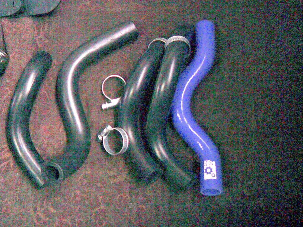

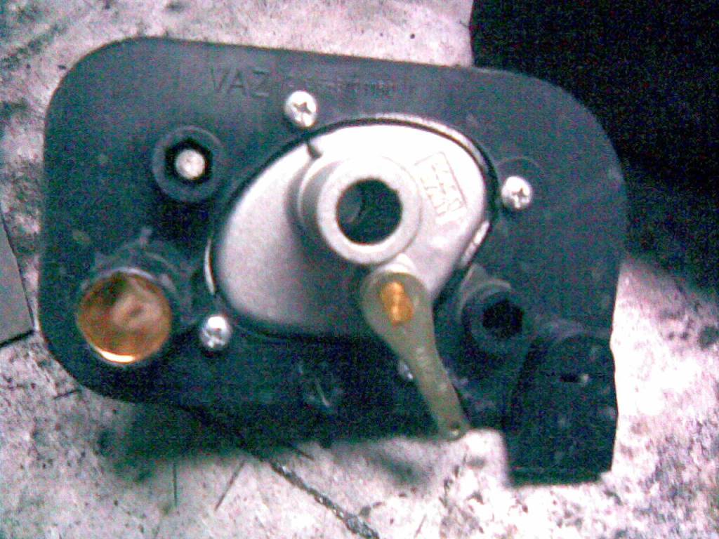

Далее берём комплект заготовленных патрубков :

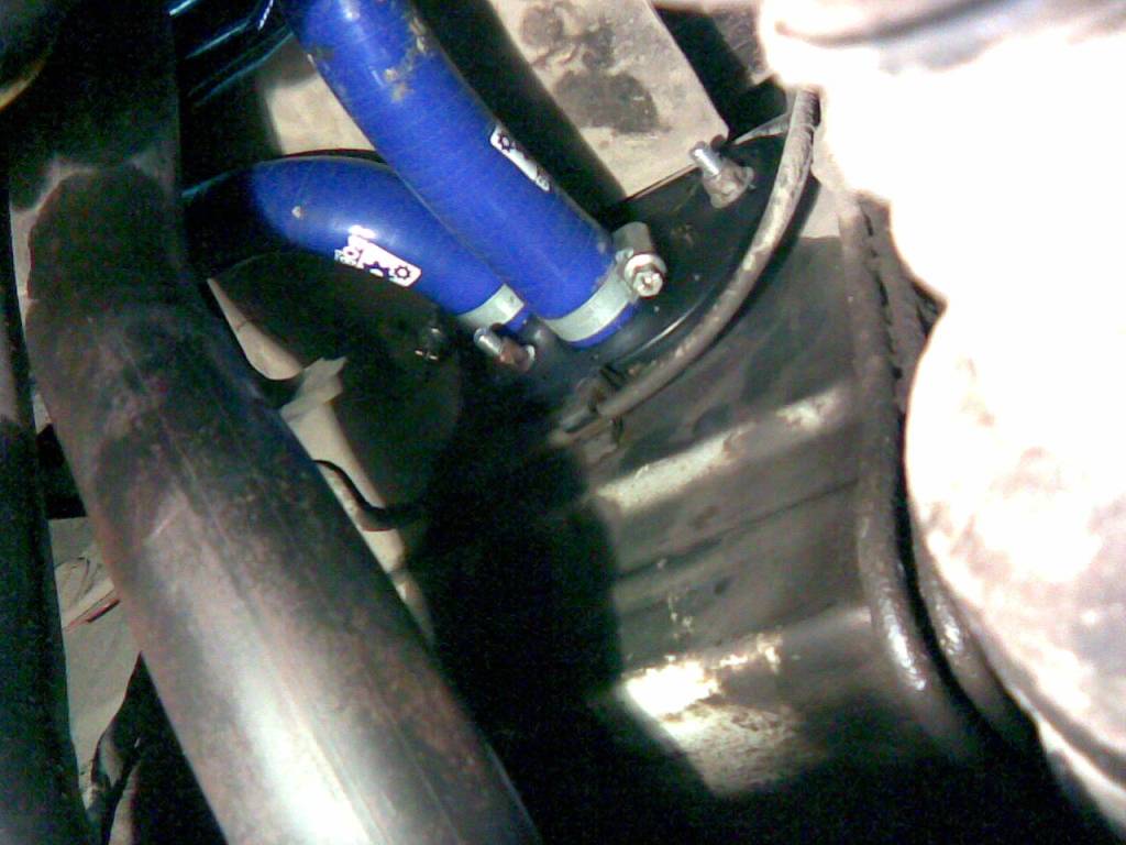

Ну и как всегда ( в чём я не сомневался) руки мастера делают всё правильно,соединение :

чьоткій фото-звіт

Многие кто сталкивался с такой проблемой выносят кран в подкапотку или вообще убирают его. Так как даже керамический не избавляет от проблемы. Я за полтора года дважды ловил тосол в салоне, первый раз треснул кран, второй раз некачественный патрубок разварился под хомутом и тоже в салоне. Ковролин пришлось стирать на мойке, и сборка-разборка салона

Скоро продолжение...topper писав: Black, чьоткій фото-звіт
Спасибо . У меня под вопросом : может под шумок и радиатор печки поменять ?UncleSam писав: Гарно. Надіємось більше потопу не буде.:)
Под капот согласен , а если убрать то как быть в салоне летом (если открыто) , или зимой (когда закрыто ) ?andrewdor писав: Многие кто сталкивался с такой проблемой выносят кран в подкапотку или вообще убирают его.
Проверимandrewdor писав: Так как даже керамический не избавляет от проблемы.
Эт не сложно для меня, вопрос только во времени свободном.andrewdor писав: сборка-разборка салона![]()

Black, Радіатор пічки міняй, але на мідний!

Начитался форумов и после этого снял тягу с крана и оставил его в положении открыто, так как основная причина выхода крана из строя это постоянное его открывание и закрывание. Ездил так с начала весны, до поздней осени. Ни какого дискомфорта не было. Главное уплотнить заслонку в печке, которая направляет воздух с радиатора или из под капота.

Спасибо старина, я то ж того же мненияUncleSam писав: Радіатор пічки міняй, але на мідний!
andrewdor +/- согласен, но склоняюсь к тому что : если в авто это есть - оно должно работать .
P.S.Так же начитался форумов , где люди рассказывают об усовершенствовании системы отоления в салоне путём извлечения 1-ой детали

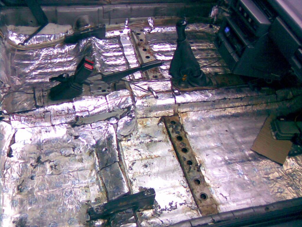

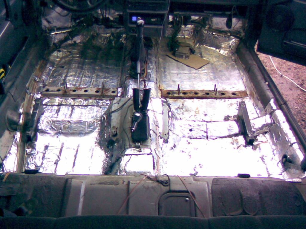

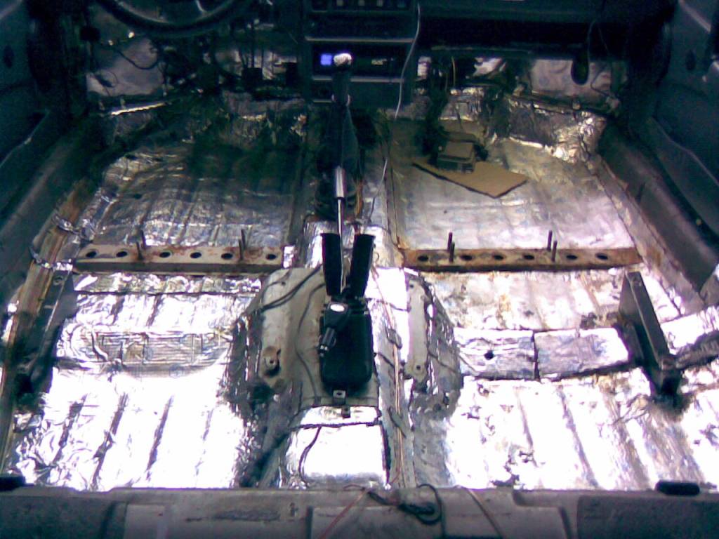

Прекрастный вид полной панарамы открывается со стороны багажного отделения

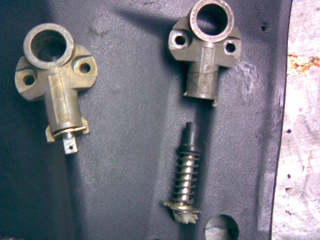

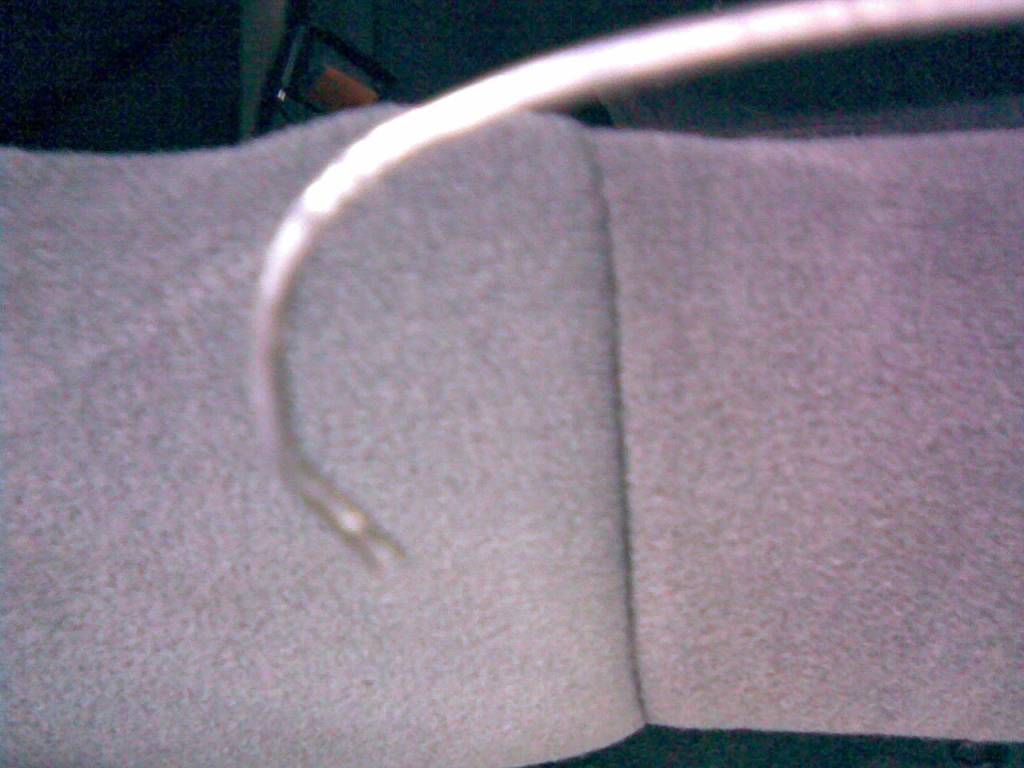

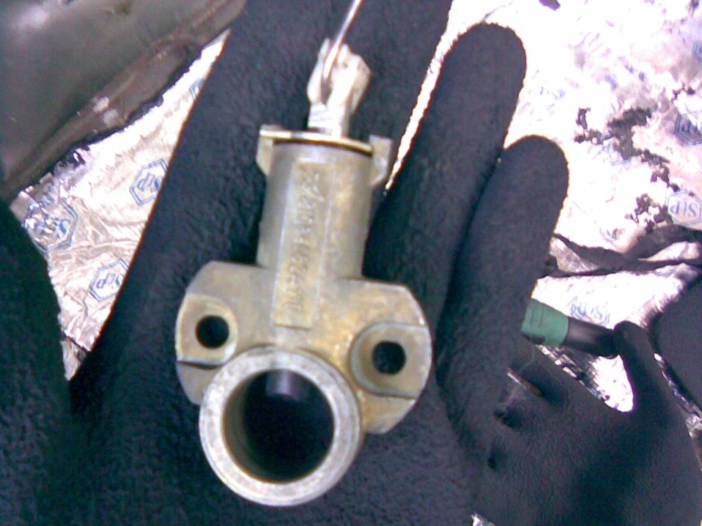

Имея проблему в крепеже спинки заднего сиденья решаем проблему путём замены замка фото нового и поломанного :

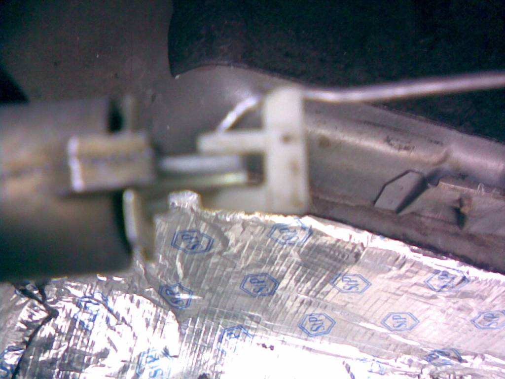

Закрепляем тягу (проволку) пластиковым стопором на новом замке :

Только позитивные, оно стоит того что б это сделатьJamal_Luka писав: Які враження від шумки дна???
P.S.Но не игнорируй штатную шумку она то же даёт многое ,за последнюю неделю ездив разобранным почувствовал на своей шкуре

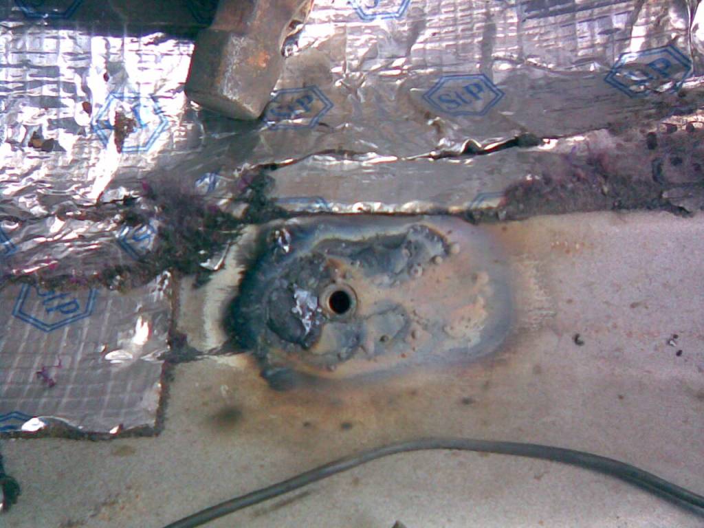

Re: Серый восьмак by Black.

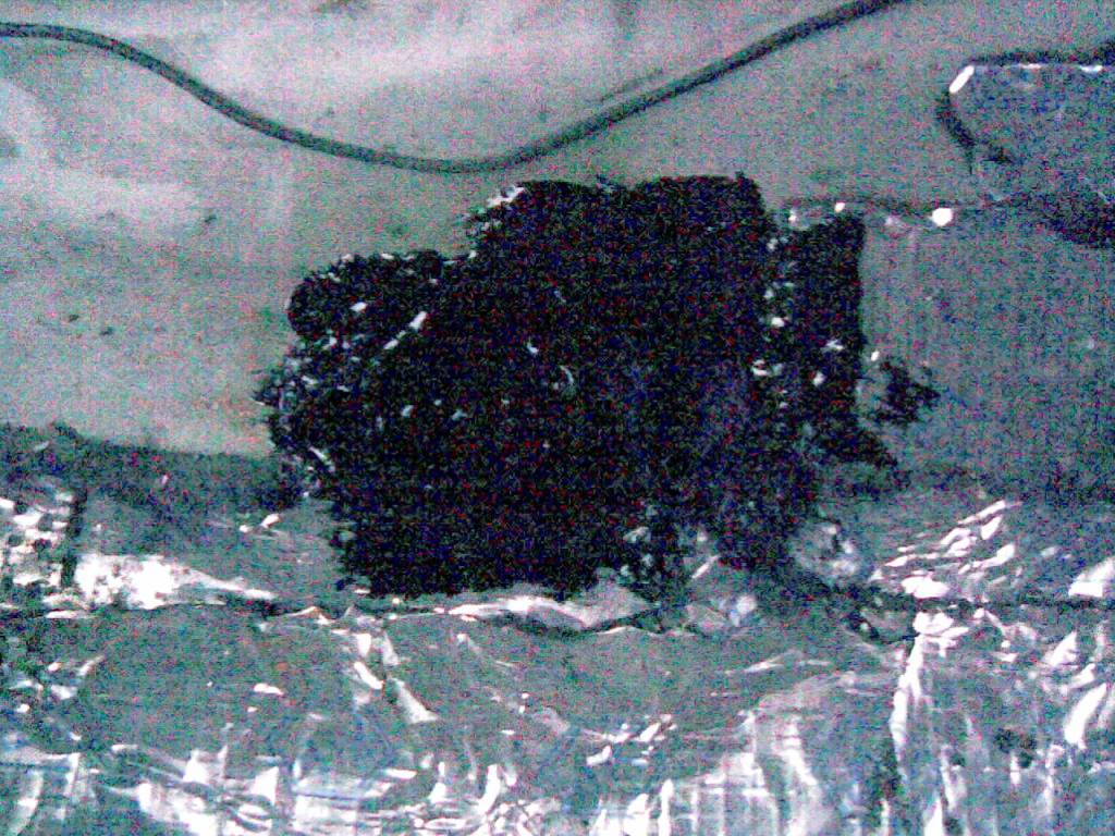

Далее закрыв вопрос с задним сиденьем обнаруживаем что : крепления передних сидений разбились и не выдерживают родов шлакоблоков пятой точки
провариваем и усиляем внутренее крепление :
