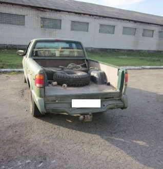

Привіт. Звіт про діяльність у вересні. Отже чергове доїхало. До полку Азов посилка із домашніми смаколиками. Дякую сімейству Дольних (https://www.facebook.com/christina.papr ... nds.search) за співпрацю. До 80-тої ОДШБ доїхало - хомути (30 шт.), шланги бензостійкі (загалом 4 м) (Разом 310 грн.), +3 набори рожково-накидних ключів (652 грн, взяв на Розетці на розпродажі і зекономив сотню грн.) . Дякую Олегу @RaZoR за смачні ціни на запчастини.
По ремонту Chevrolet s-10. Завершили ремонт електрообладнання. Працюють передні фари, задня оптика. Замінені клеми акб та дроти на масу двигуна та кузова+силовий дріт на генератор. Приступили до ремонту генератора (пропадала зарядка на підвищених оборотах і при перегазовці). Ситуація виявилася печальною...попередні майстри струмозйомні кільця напресовували молотком і трохи погнули вал+покришили самі кільця. Новий генератор коштує коло 1700 грн (не оригінал а замінник Krauf http://altstar.com.ua/generator/ald1538 ... rch=111712). Це в Україні. але поки відправив його в Одесу до Alexandr Lorents (https://www.facebook.com/alexandr.lorents). Можливо йому вдасться вчергове допомогти нам і відремонтувати генератор.
По решті систем. Передні амортизатори від Газ 2217 з конструктивних особливостей не стали і тому буду продавати щоб відбити кошти. Потрібно ще замінити головний тормозний циліндр (ціна 40 дол), передній сальник колінвалу (5,5 дол), фільтр АКПП (18,86 дол)+масло (коло 1000 грн)+взяти набір прокладок двигуна (50 дол.) для заміни сальника колінвалу. + в ідеалі ще замінити помпу (25,79 дол) та ремінь з роликами (55,79 дол. фірми Gates). Сюди ж слід доплюсувати доставку - в районі 30 дол. Всі ціни за даними www.rockauto.com Отож для завершення ремонту шеврика необхідно 225 дол.= 6075 грн+масло АКПП= 7000 грн. На разі в наявності 1500 грн.
