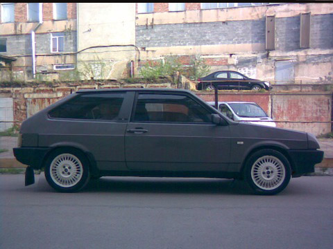

Так выглядит :-) авто снаружи:
Ну и всем знакомый персонаж :D :
Растёт и радует :thumbup :
Далее заметки натуралиста :ninja , установленные колпачки так же выполняют свою работу и на альфовских дисках :-) только не так заметны :
Заднее колесо :
Перёд :
Ну и вот так мы выглядим на данный момент :angel :
С боку :-) :
На раЙоне :ninja :
Едем далее, не всё кончается здесь… :drive :drive :drive

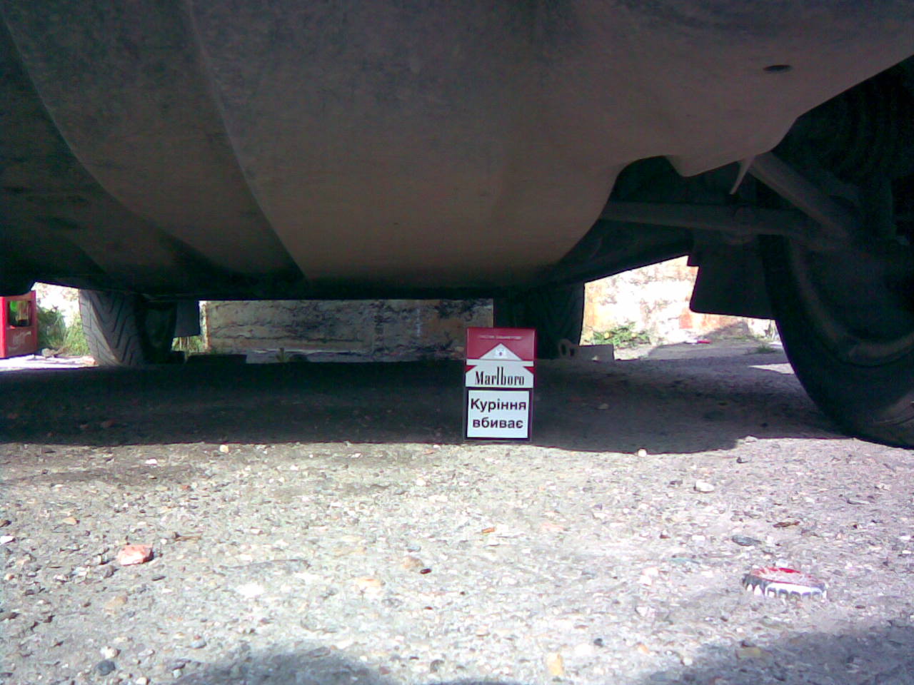

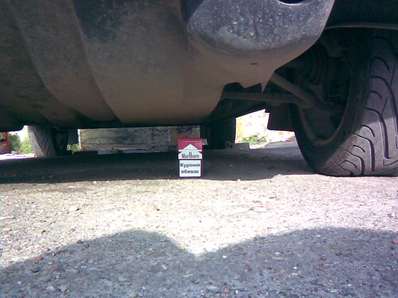

Повідомлення Black » Нед, 27 квітня 2014, 20:08
UncleSam, pavlolvov у нас есть новая задача ;) :-)
T5-R писав: чуть чуть би її опустити
На сколько при посадке :
rubilnik писав: треба
А ты отрывался 4 - мя колёсами от земли?И приземлялся на 4 клеса без последствий ? ;)
Далее по теме: поясните на сколько ?И покажите пример ...........
rubilnik
Повідомлень:2623
Авто:е91 lci
Номер:АТ
Звідки:Брошнів
Подякували: 10 рази
Re: Серый восьмак by Black.
Повідомлення rubilnik » Нед, 27 квітня 2014, 20:31
Black писав: А ты отрывался 4 - мя колёсами от земли
нет, не отрывался. но думаю что с более низкими и более жёсткими пружинами лучше глушиться удар будет.
пример не покажу, но думаю -30 было бы в самый раз.
ну слишком уж она высокая, так и просится пару мешков картошки в багажник :-)
а что по подвеске стоит(аморты-пружины) а то я упустил наверно или не помню
Повідомлення T5-R » Нед, 27 квітня 2014, 20:57
десь так:
