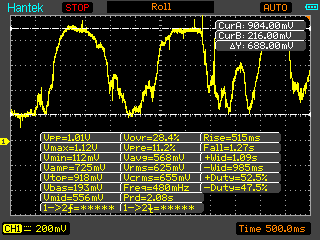

народ, хто шарить у інжекторах, якщо великий розхід, і лямбда працює, куди далі дивитись? двигун fiat tipo 1.4
із лямбди:
