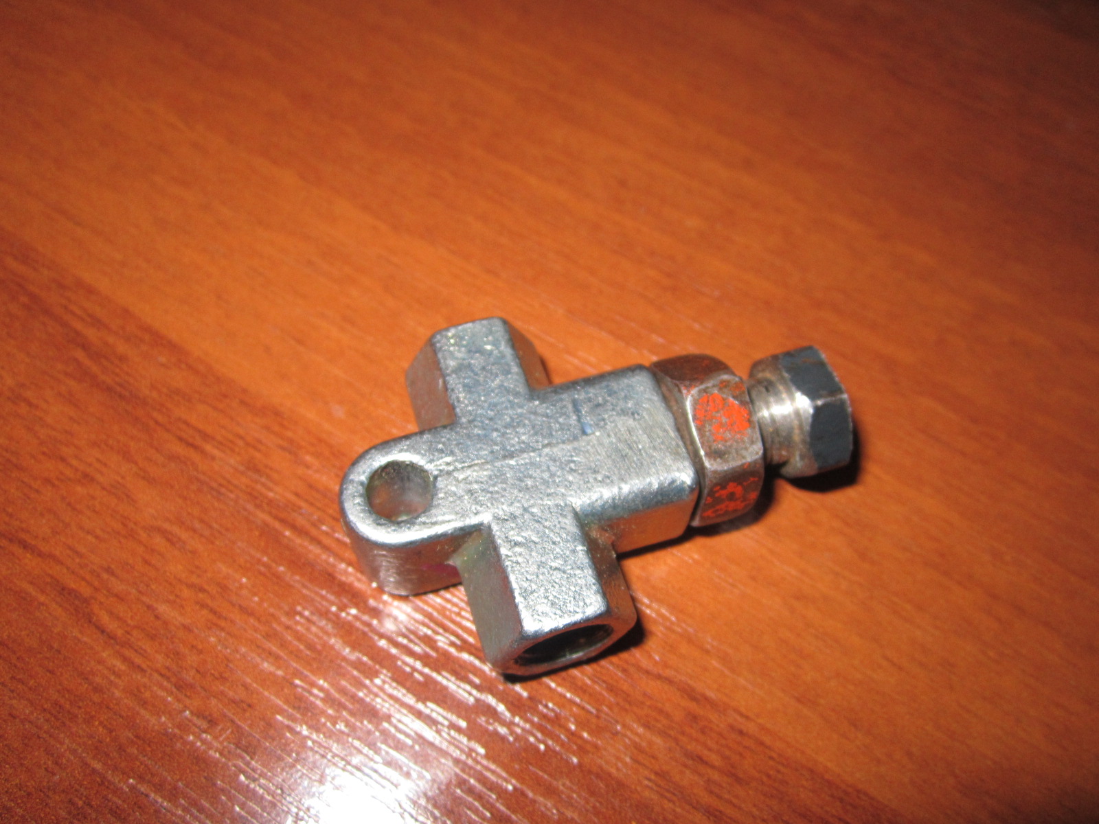

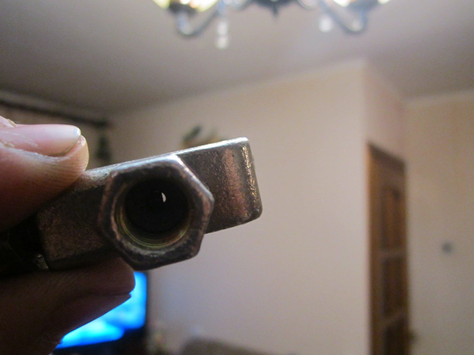

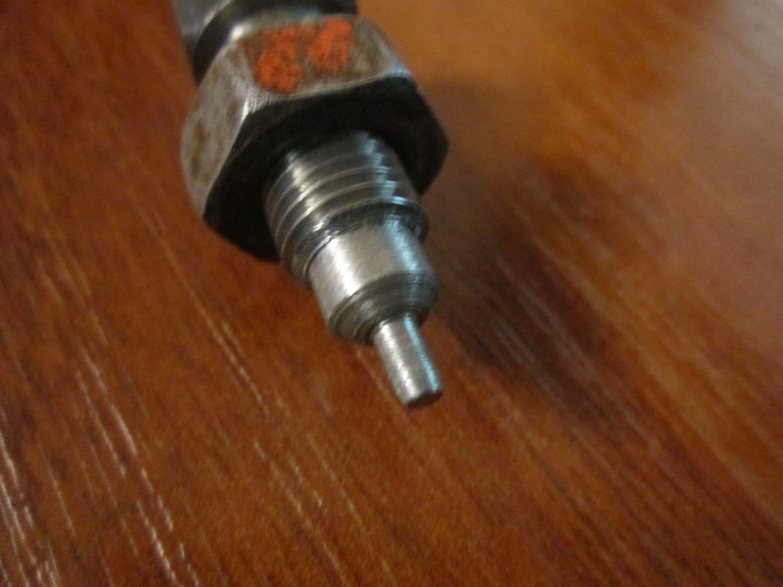

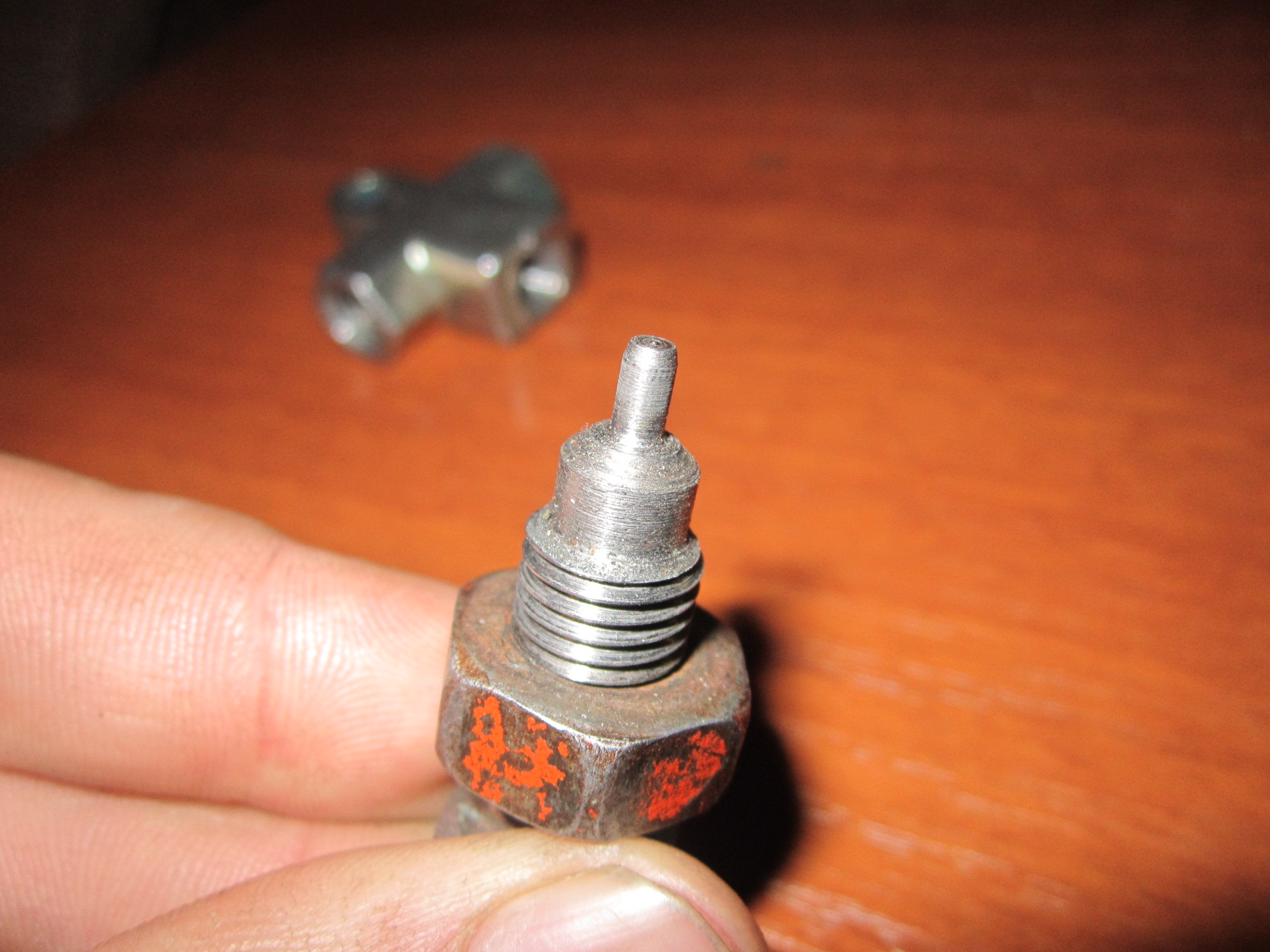

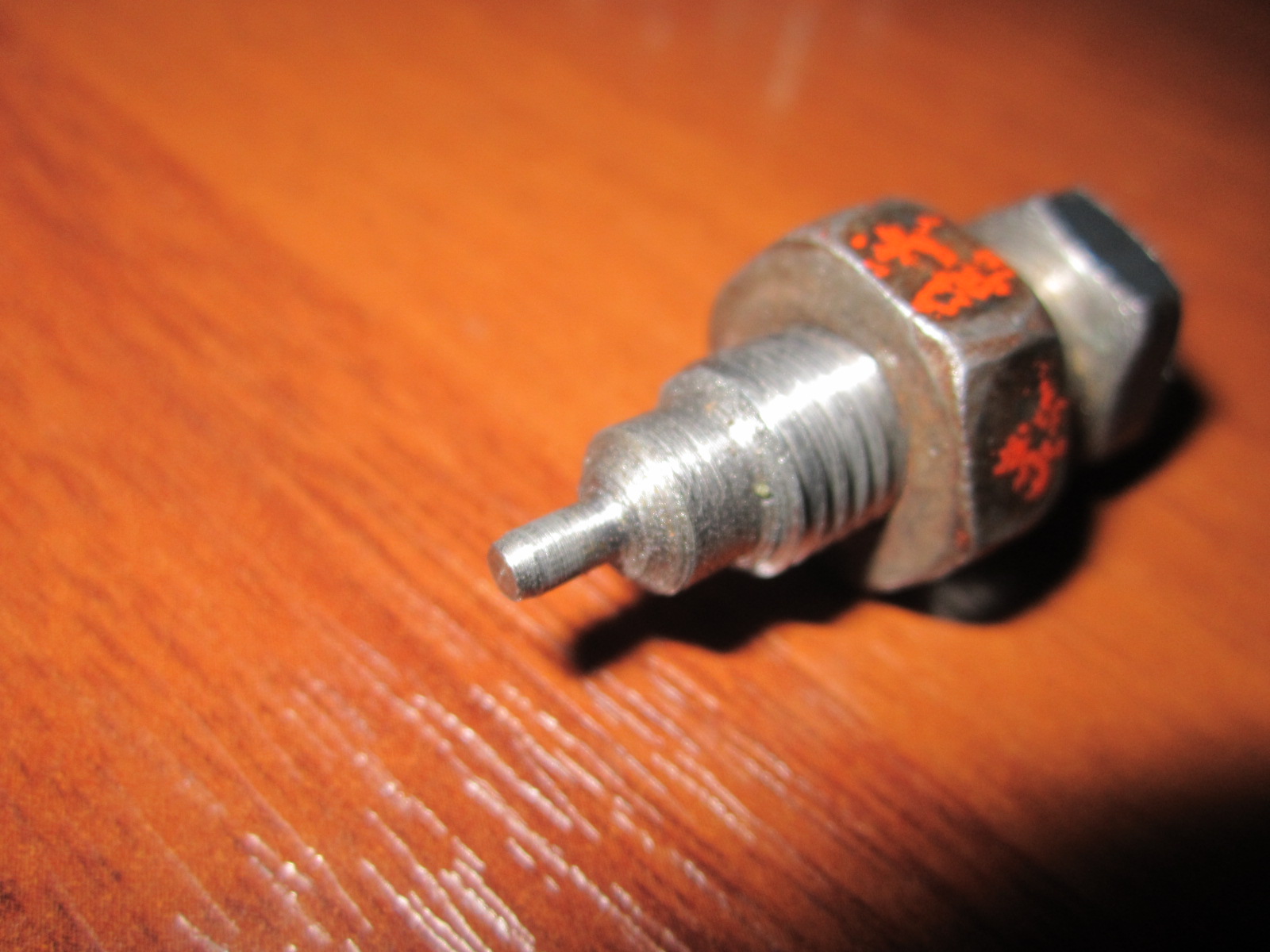

На цих вихідних зайнявся прокладкою повністю нових магістральних трубок для ЗДТ, та зробив самопальний :shout регулятор...строго несудіть.....колдун який мені дістався також виявився неробочий, от тому і вирішив зробити з тройніка......
Цими вихідними буде в мене вже гідроручнік, і регулятор поставлю, буду то вже все діло підключати по феншую.....

M@sTeR писав:зробив самопальний :shout регулятор
:facepalm
Непробиваємий
M@sTeR
Повідомлень:2320
Авто:BMW 525iA
Re: ВАЗ 21093 M@sTeR Edition
Повідомлення M@sTeR » Пон, 20 лютого 2012, 22:46
Denja, чому так категорично....думаєш що небуде практично нічо регулювати чи що????

Маю нормальний вілвудовський регулятор віддам за 450грн, валяється в гаражі... заважає...
