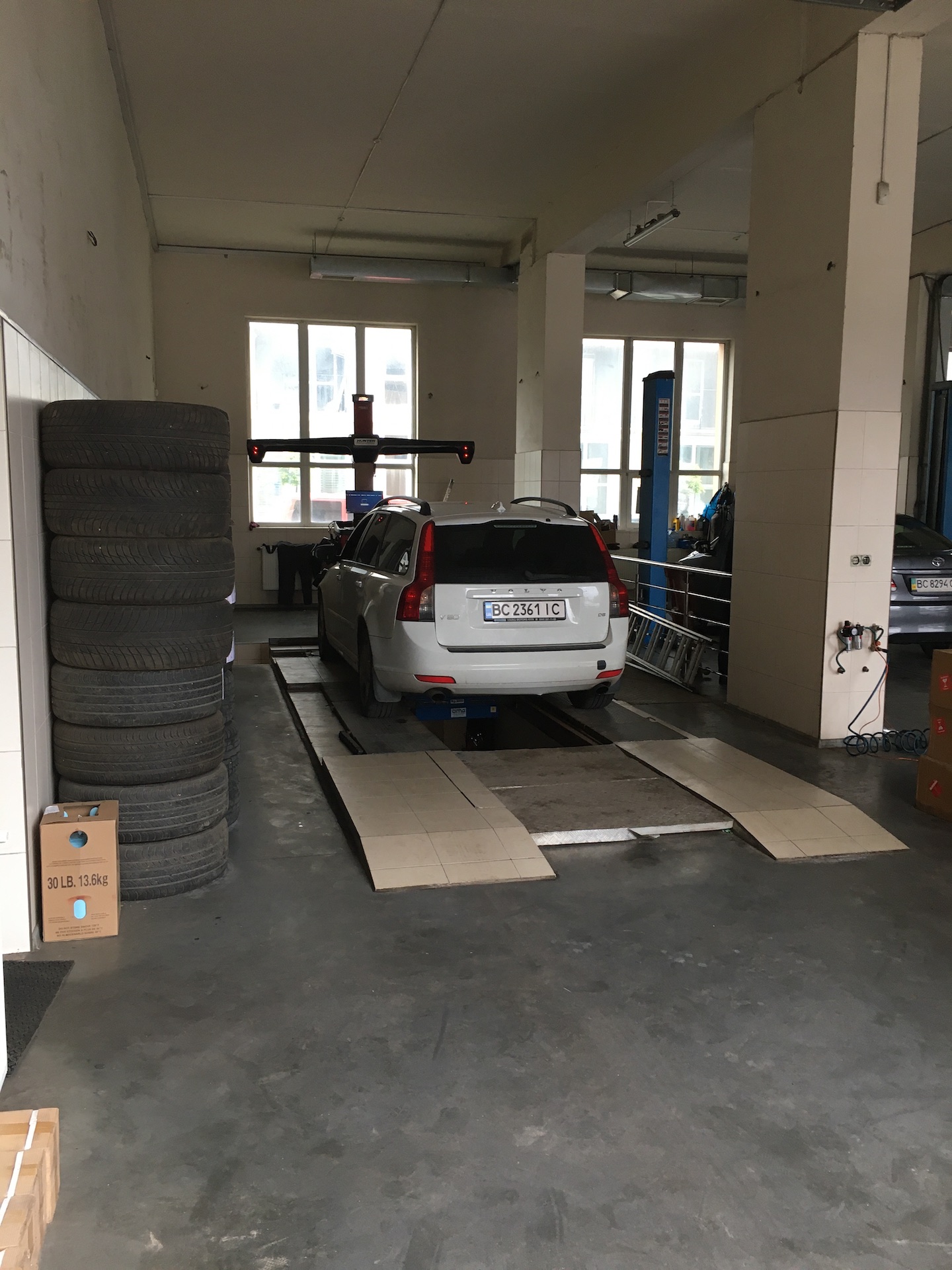

Зробив геометрію коліс.
Ціна - 350 грн.
Пробіг 239 тис.
