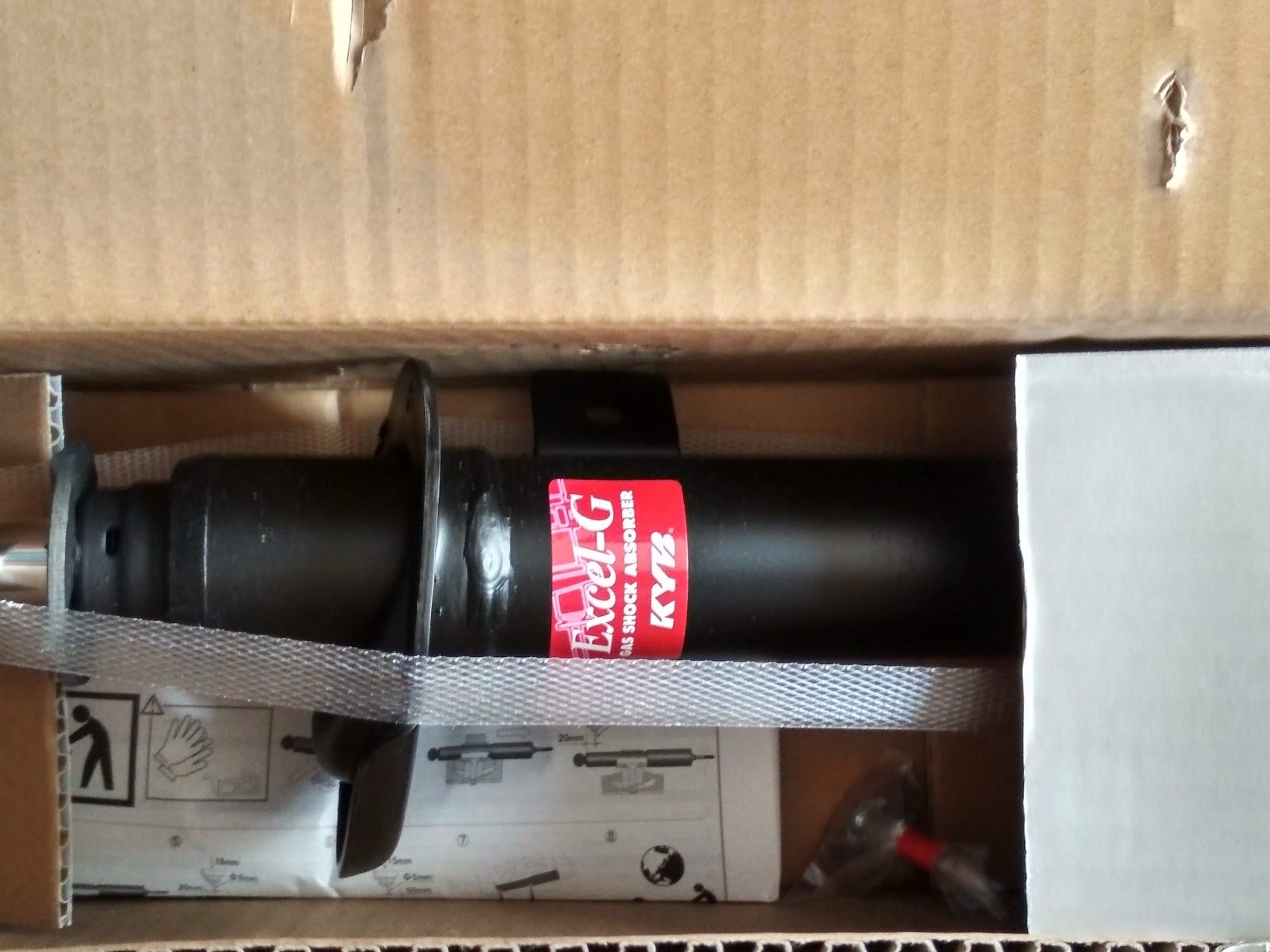

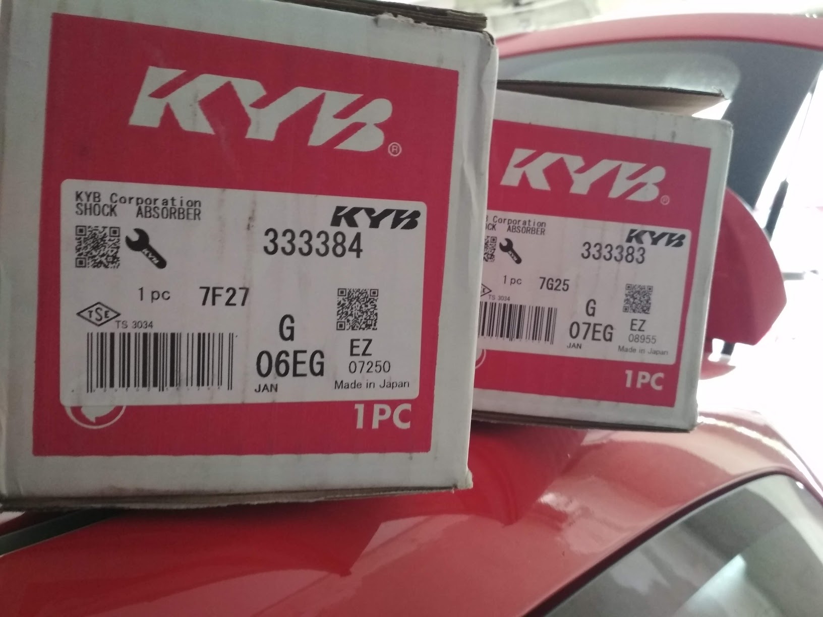

Замінив трохи передньої ходової. Пробіг 110ткм
Опорні поставив Лемфордер. Стояли ше форд оригінал, в принципі були в доброму стані, майстер казав що ще можна їздити.

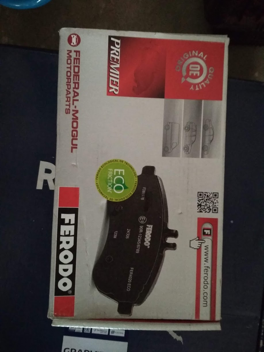

Колодки Феродо.
Аморти кайаба excel-g (ну такоє.. купив то як їх ще рік назад, поставив тільки тепер коли руки дойшли і в мене і в майстра. Краще чим старі оригінальні підуставші, але про спорт там мови нема :D )

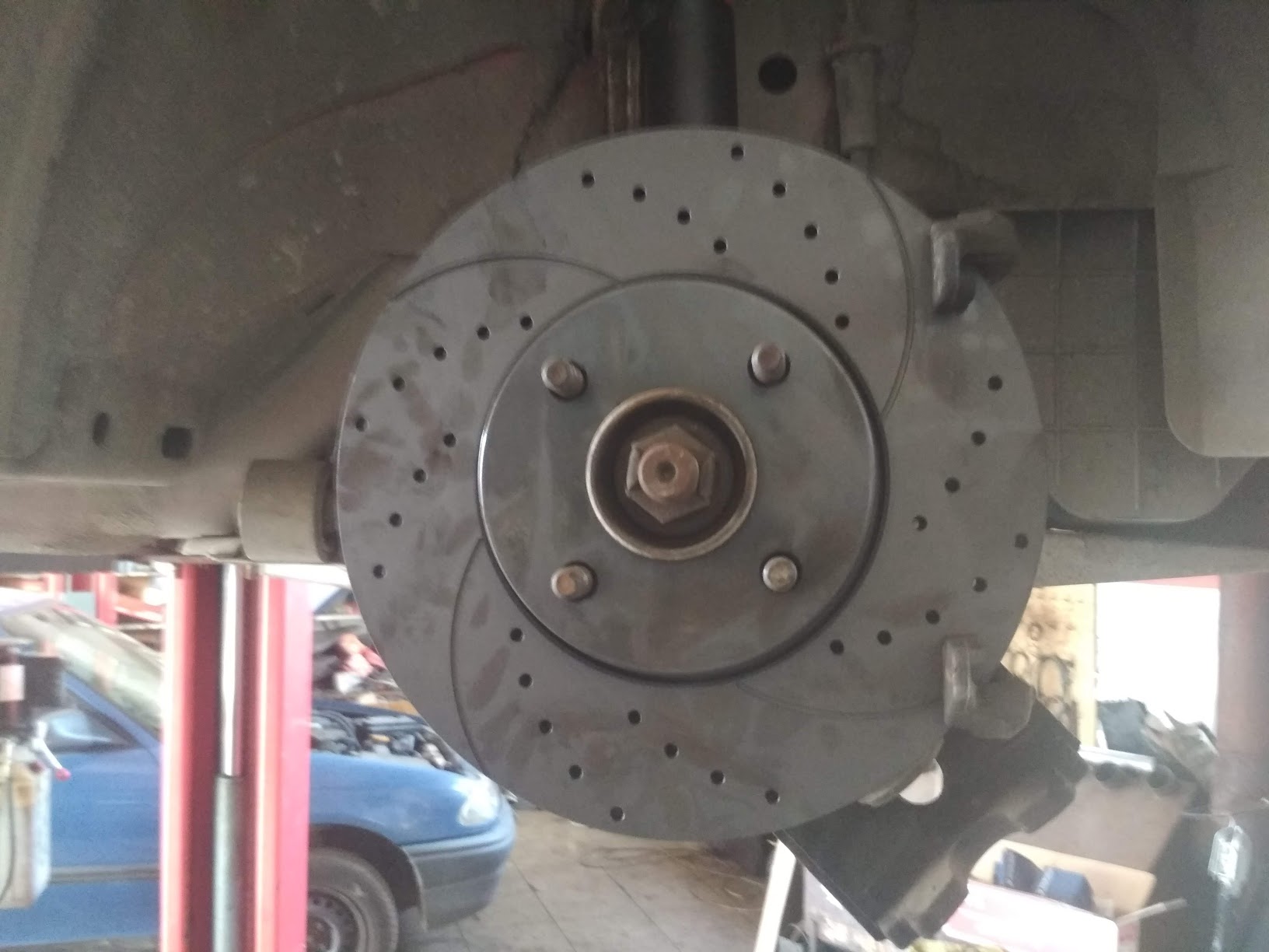

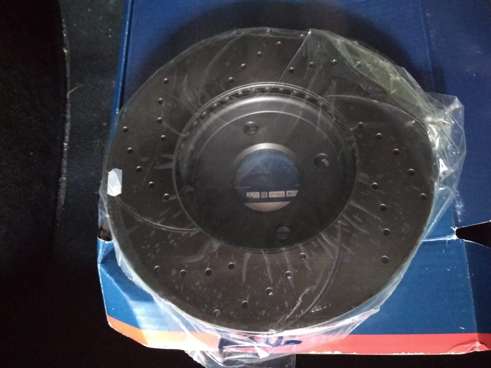

Гальмівні диски вже рішив злегка шиканути і взяв якісь тюнінгові вентильовані з перфорацією. Польський виробник Rotinger, з графітовим напиленням - як гальмують наразі важко сказати але виглядають круто :D Старі оригінальні вже мали виробітку, і просилися під заміну, хоча загалом гальма ще добре працювали.
Пару фото додаю.

Rotinger,
то хіба вигляд і все... реально Китай, ще й посередньої якості.

Повідомлення vovka » Вів, 27 серпня 2019, 16:26
З якогось сайту :)
Тормозные диски Rotinger T1, с радиальными насечками. Одно из действенных и эффективных решений: насечки радиального типа позволяют не только отводить воду и пыль от пятна контакта с колодкой, но и повышают тормозную эффективность пары.
Тормозные диски Rotinger T3 – перфорированные компоненты. Популярное сегодня решение на рынке. Не рекомендуется для интенсивных температурных нагрузок, однако, прекрасно справляется в режиме активного городского драйва. Перфорированные компоненты – лучшее средство против fade эффекта
Тормозные диски Rotinger T5. Комбинация версий – насечки и перфорация. С точки зрения функциональности является эффективным решением как для улучшения вентиляции тормозной системы, так интенсивного отвода газов с поверхности колодки. Для острой уличной езды.
В мене T5, для "острой уличной езды" :D
Трохи проїду хоч 500 км, тоді зможу порівняти з оригіналом хоча б.
