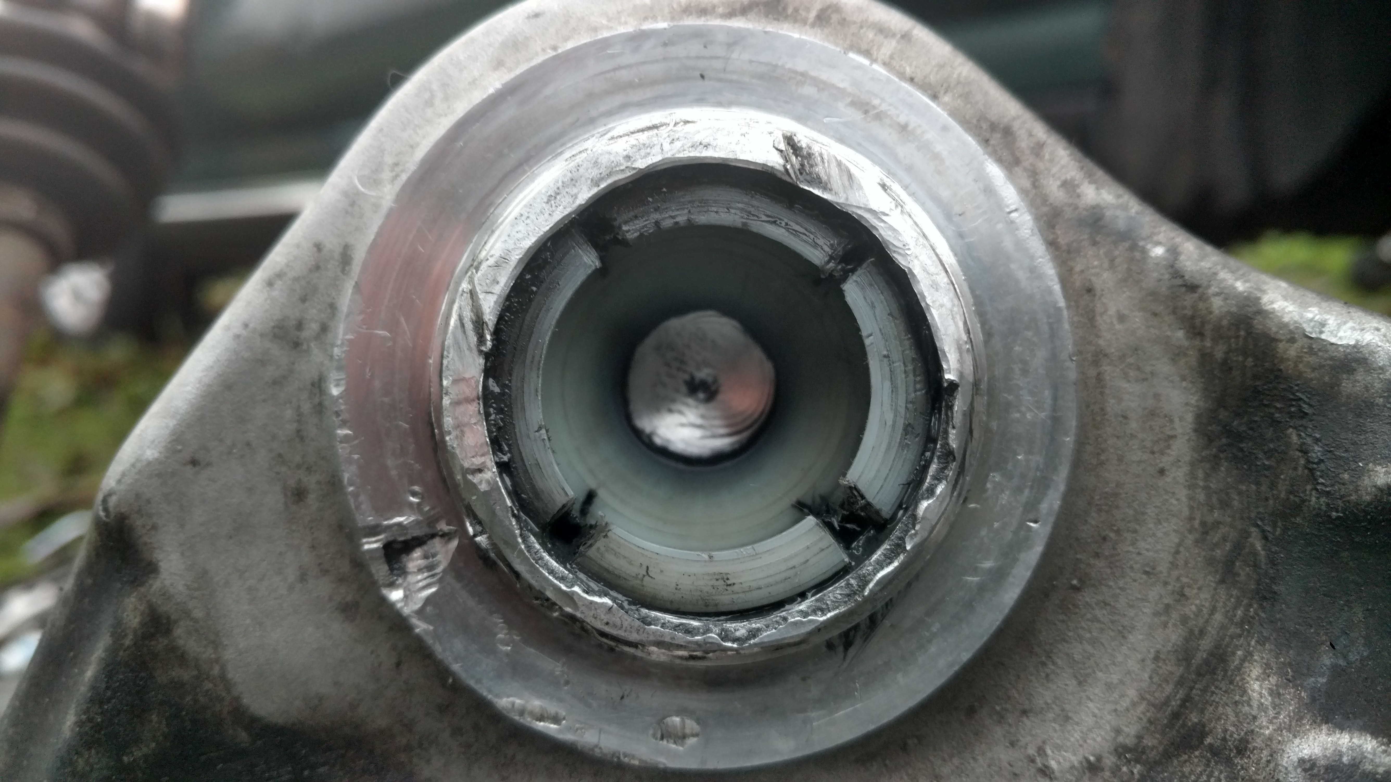

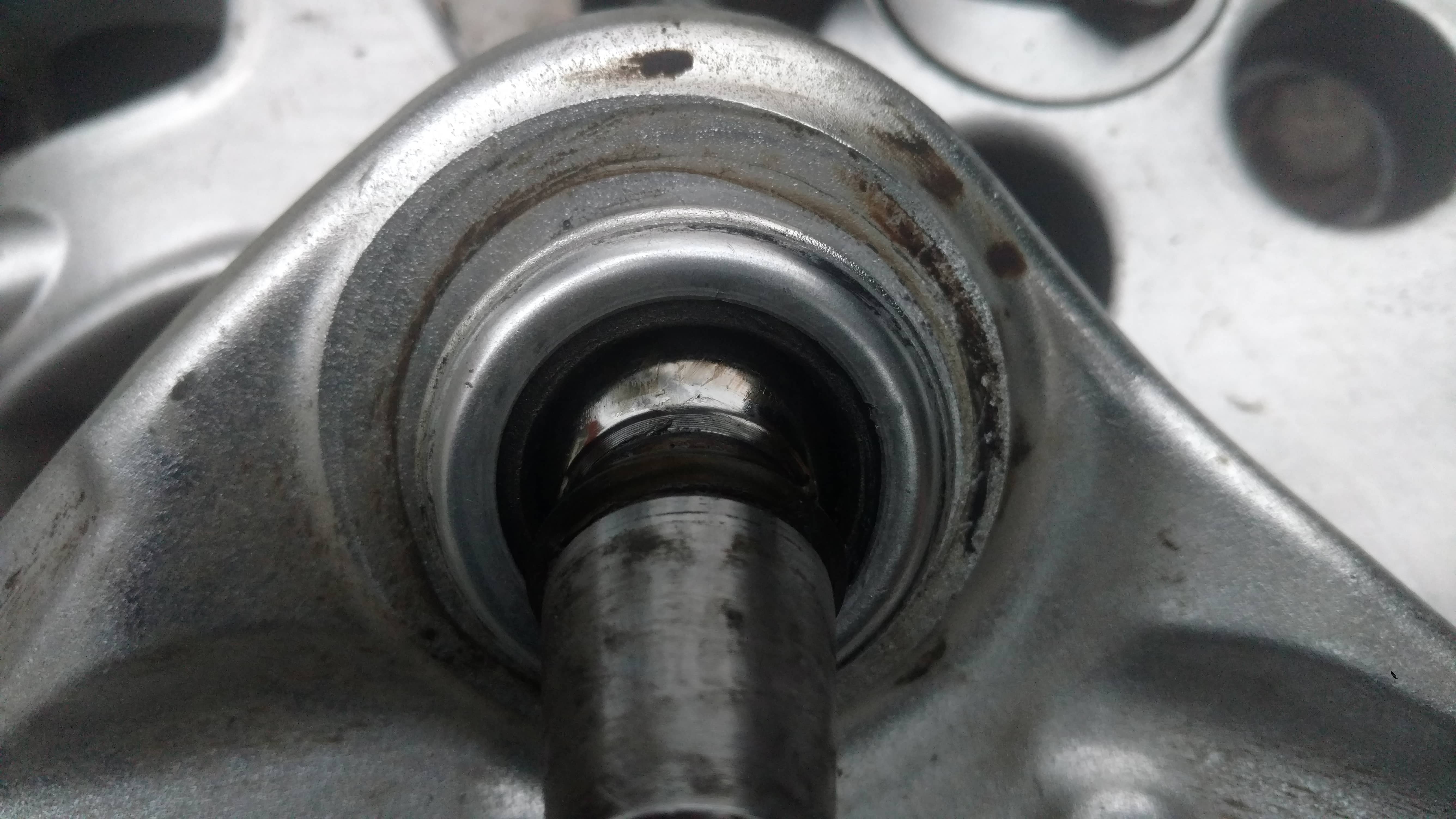

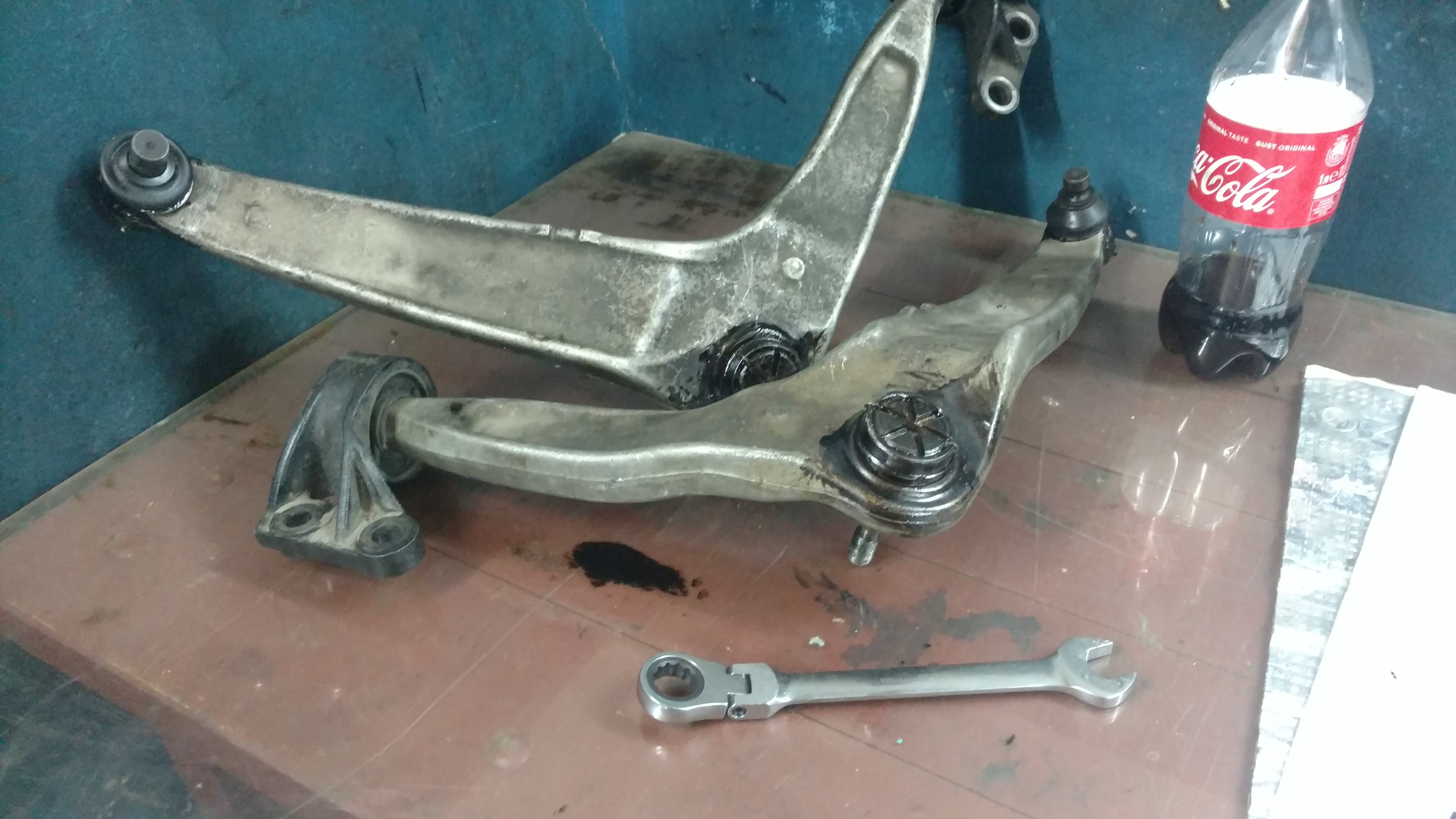

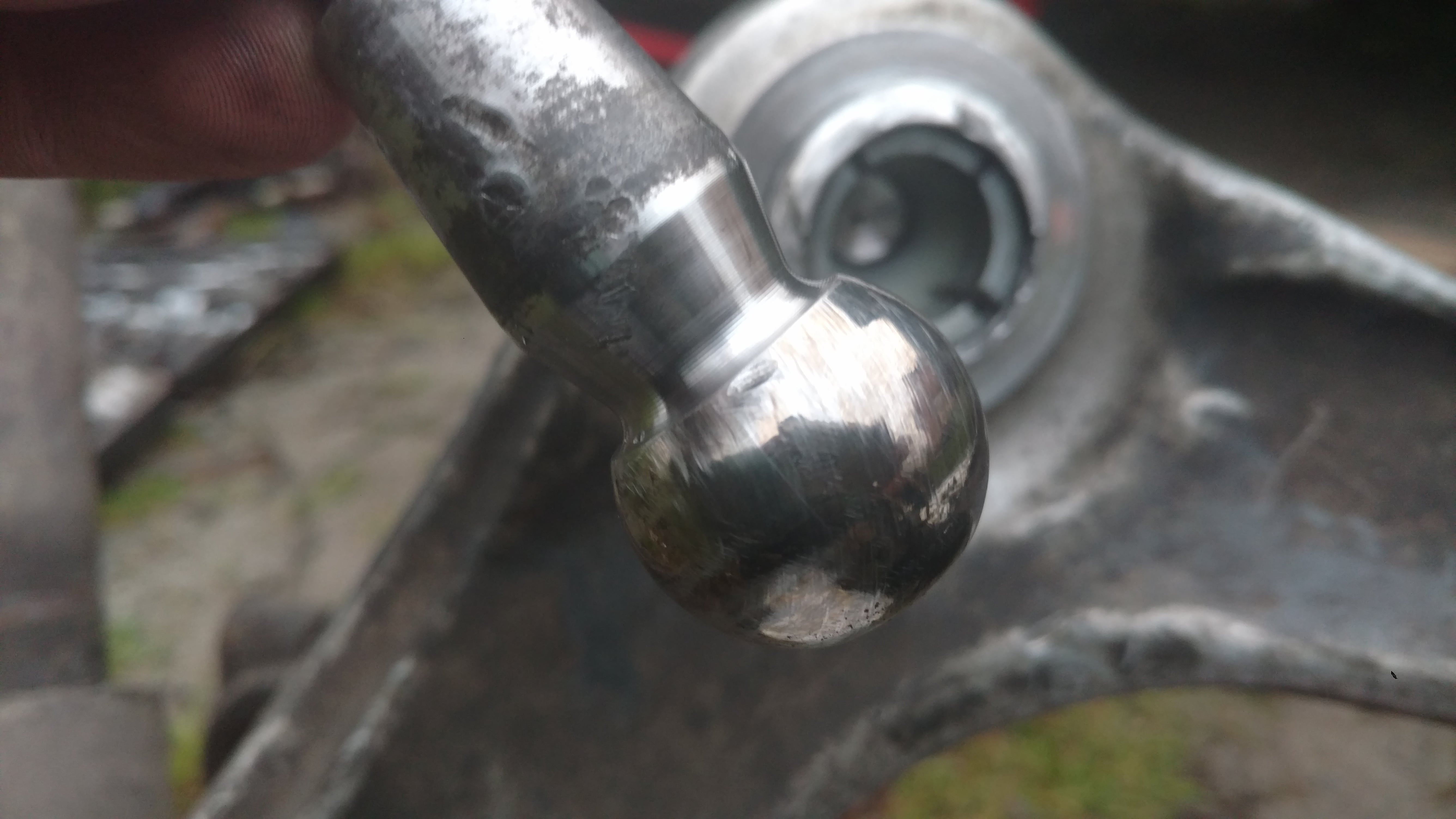

Зняв ричаг, завжди боявся алюмінієвих ричагів от що з ним сталось. Сама куля товстіша за отвір міліметра на три, як воно вилізло я поняття не маю.
Для порівняння взяв старий ричаг, який в мене стояв до того.
САХАР

Тобі в руках не здається що шарова відновлена?Той пластик щось не має вигляд з заводу.

САХАР, щось мені також цей сухарик не дуже сподобався, але ж як тоді його валцували?

Дуже просто - станком
Спочатку проточили щоб витягнути палець і вставити сухарик.
Полірнули шарік, дали смазки і потім завальцювали ну або наварили трохи і завальцювали.

Він виглядає точеним але слідів роботи самого шарика на ньому нема чомусь.

В мене враження що відновлено то 99%.

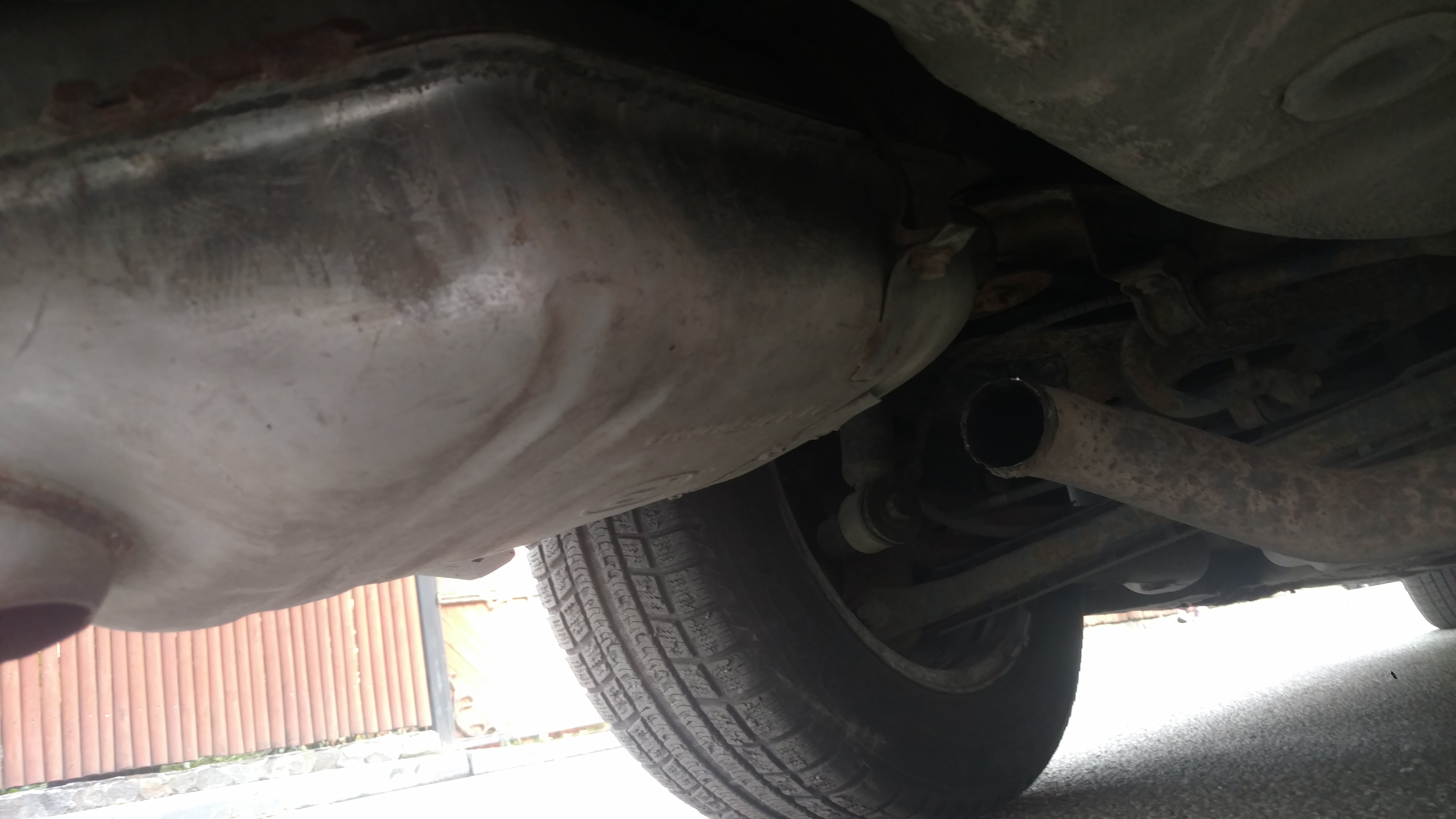

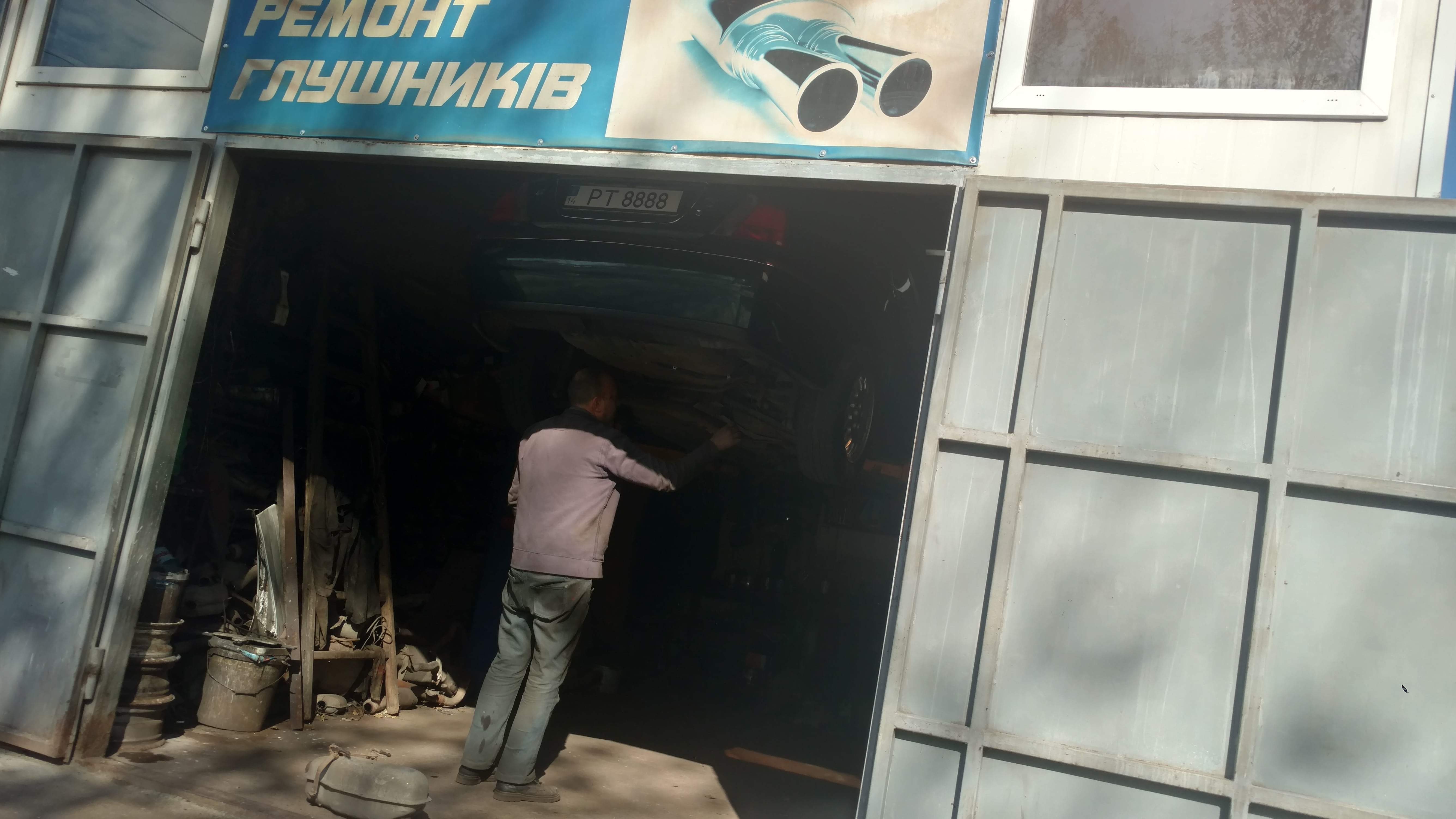

Зовсім вилетіло з голови 29.09 (неділя) їдучи по дорозі раптом відчув як помінявся звук вихлопа, зупинився, заглянув під машину і побачив наступне
Не пройшло і пів року, як я цей глушник купляв і встановлював на Городоцький "Demi motors" відлетів чітко по шву де його приварювали. Дочекався понеділка і зранку набрав туди, сказали гарантія рік, але майстер хворий і не раніше четверга зможе виправити, на що я сильно обурився і сказав все що думаю про них, плюнув і заїхав до першого попавшого зварщика.
В момент коли машина вже висіла на підйомники мені переоформили і сказали що майстер раптово виздоровів і вони мене чекають, на що я відповів, що заїзду заберу гроші за роботу яку мені вже роблять.

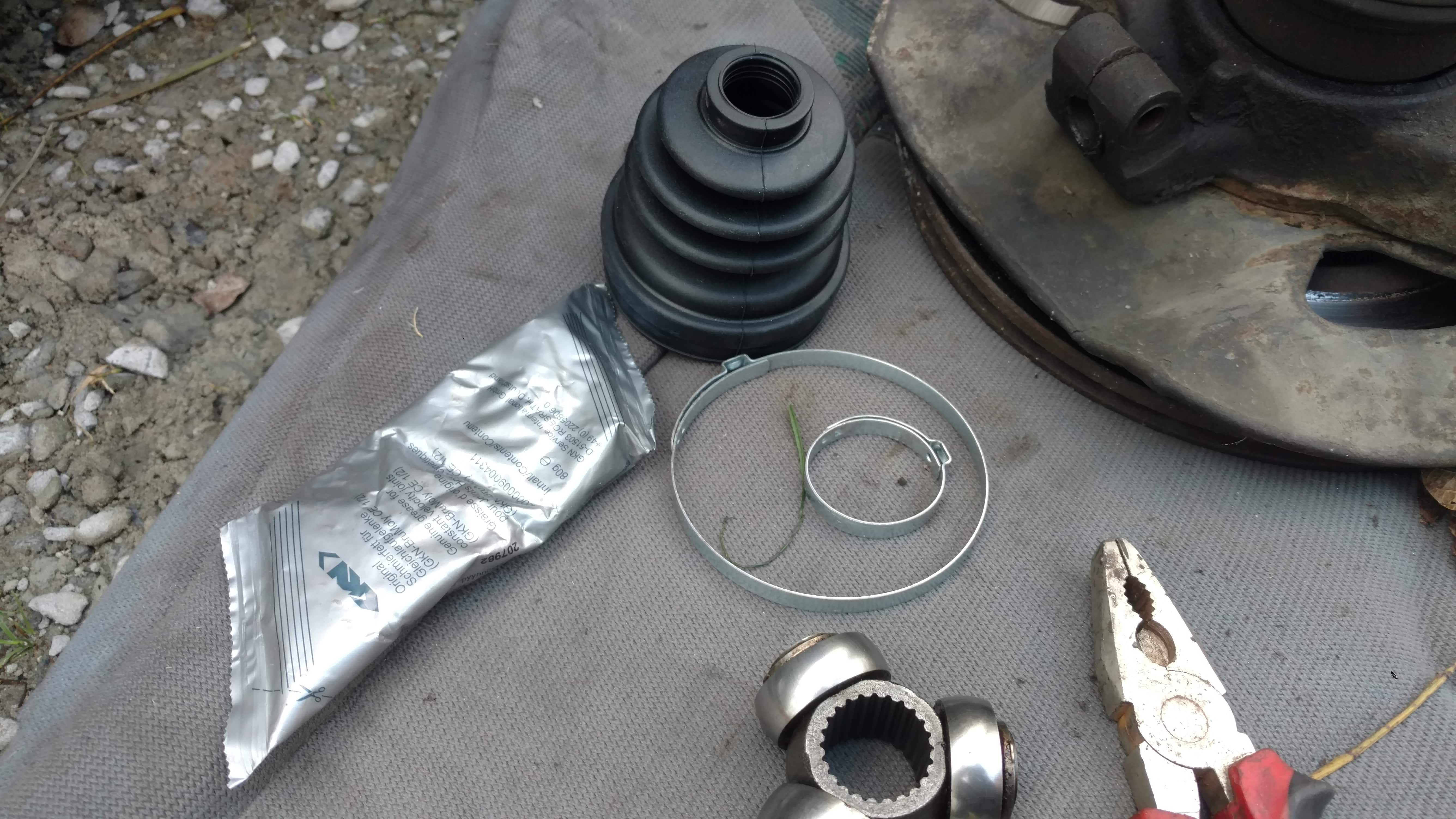

Замовив пильник трипоіда який порвало коли вилетіла піввісь
Поставив старі ричаги, в яких постукують зовнішні шарові, а ці ричаги віддав на реставрацію. Майстер глянувши на них одразу сказав що вони вже були вбиті, але вальцовані щоб шарові не стукали, а вальцувати алюміній справа невдячна, можуть бути наслідки.
А реставрувати він буде наступним чином:
Розточчя ричаг, в це місце буде впресовуватись металева обойма для шаровою і вона стане розборний - ремонтом годиною.

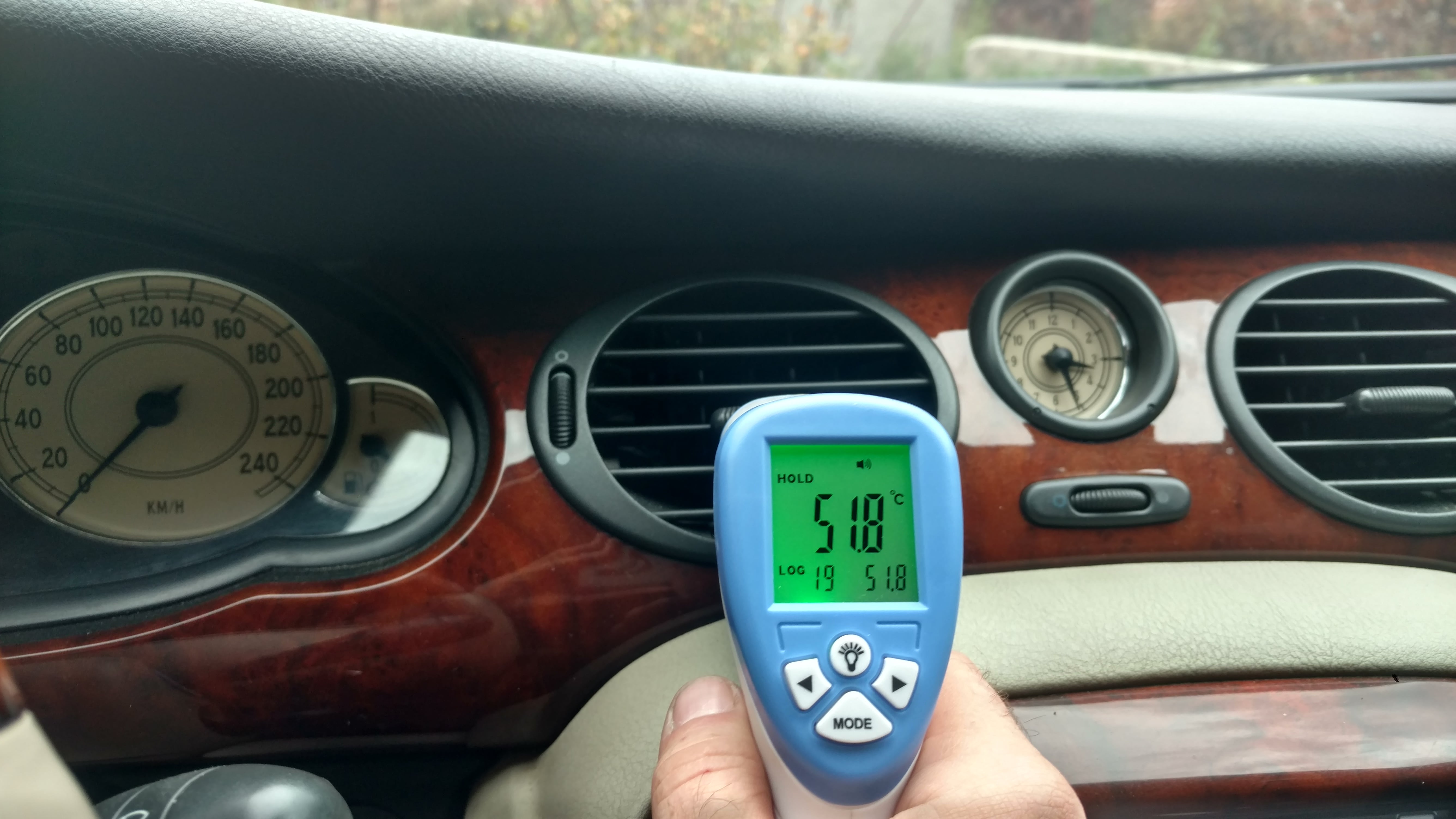

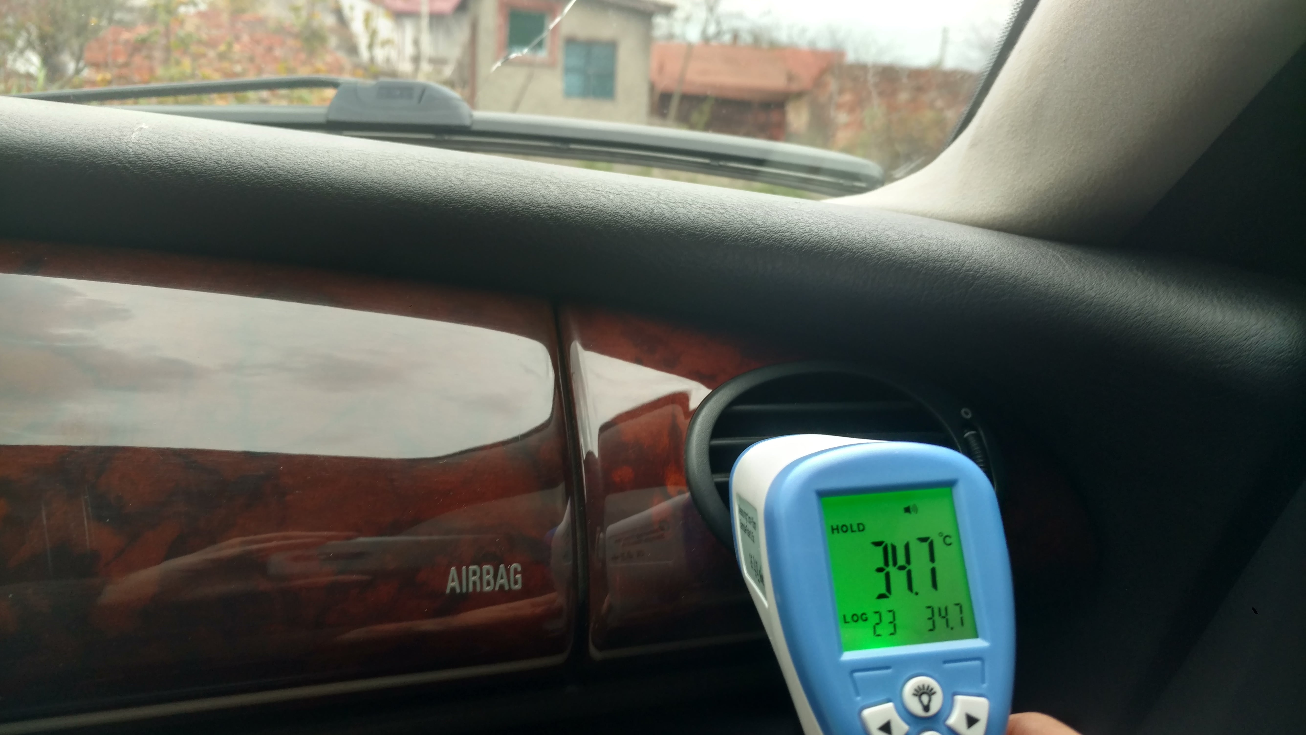

Тому вирішив залити антифризу замість води, на якій я їздив майже місяць і переживав щоб не нашкодити цим двигуну.
Оскільки всю систему треба було злити, то вирішив окремо зняти радіатор пічки і окремо промити його.

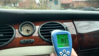

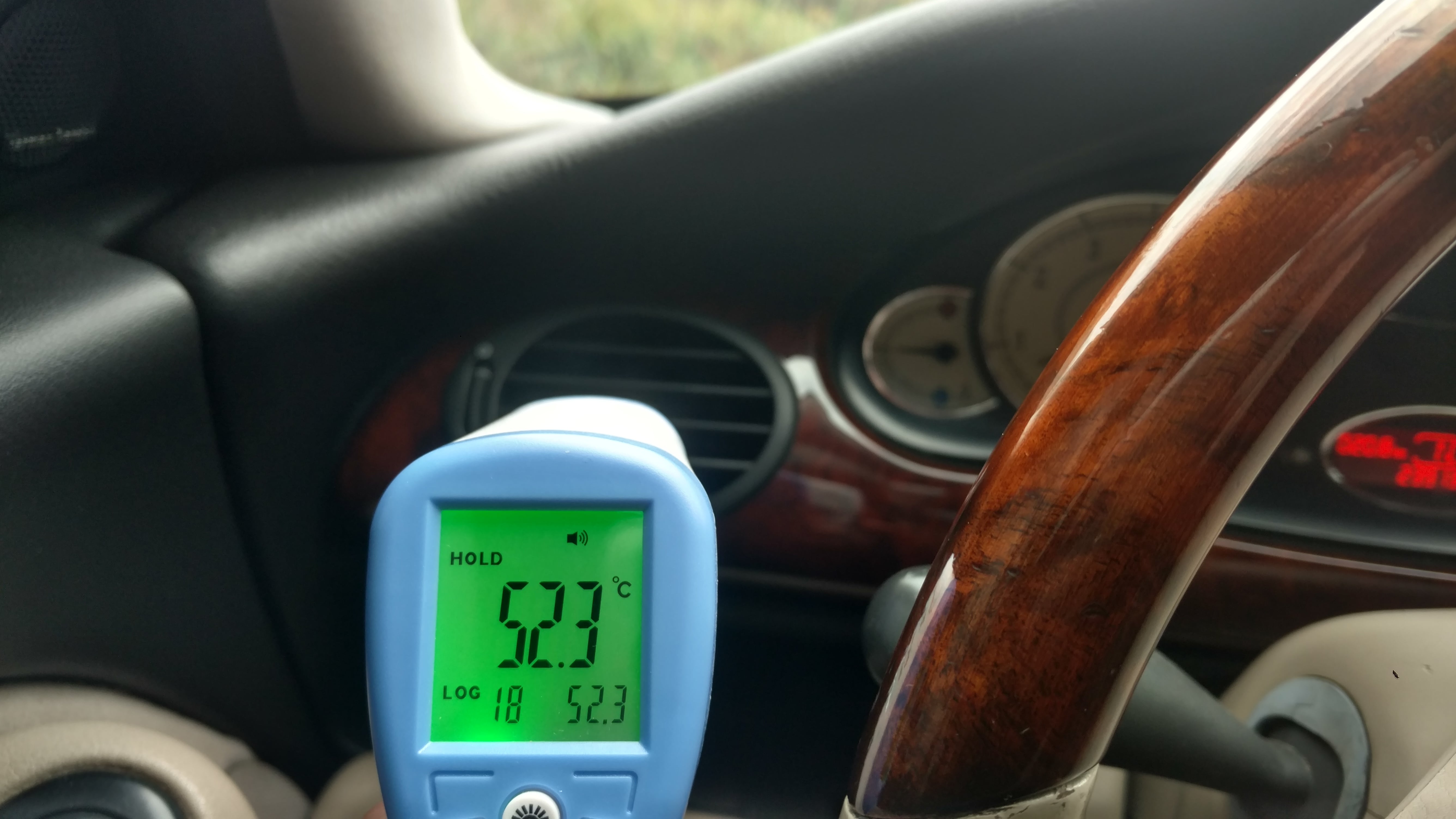

Але перед тим як зливати заміряв температуру, яка виходить з воздуховодів
На момент замірів температура двигуна була 92° та 12° за бортом
Після прочистити і заміни антифризу знову заміряв:
https://youtu.be/GeFRernPuOg
Все...

З останнього посту в мене була халепа з ричагом.
Я перепросив свої старі ричаги і віддав їх на реставрацію. Дали гарантію на 20к пробігу, небагато взагалі, але мені на три роки точно вистарчить)

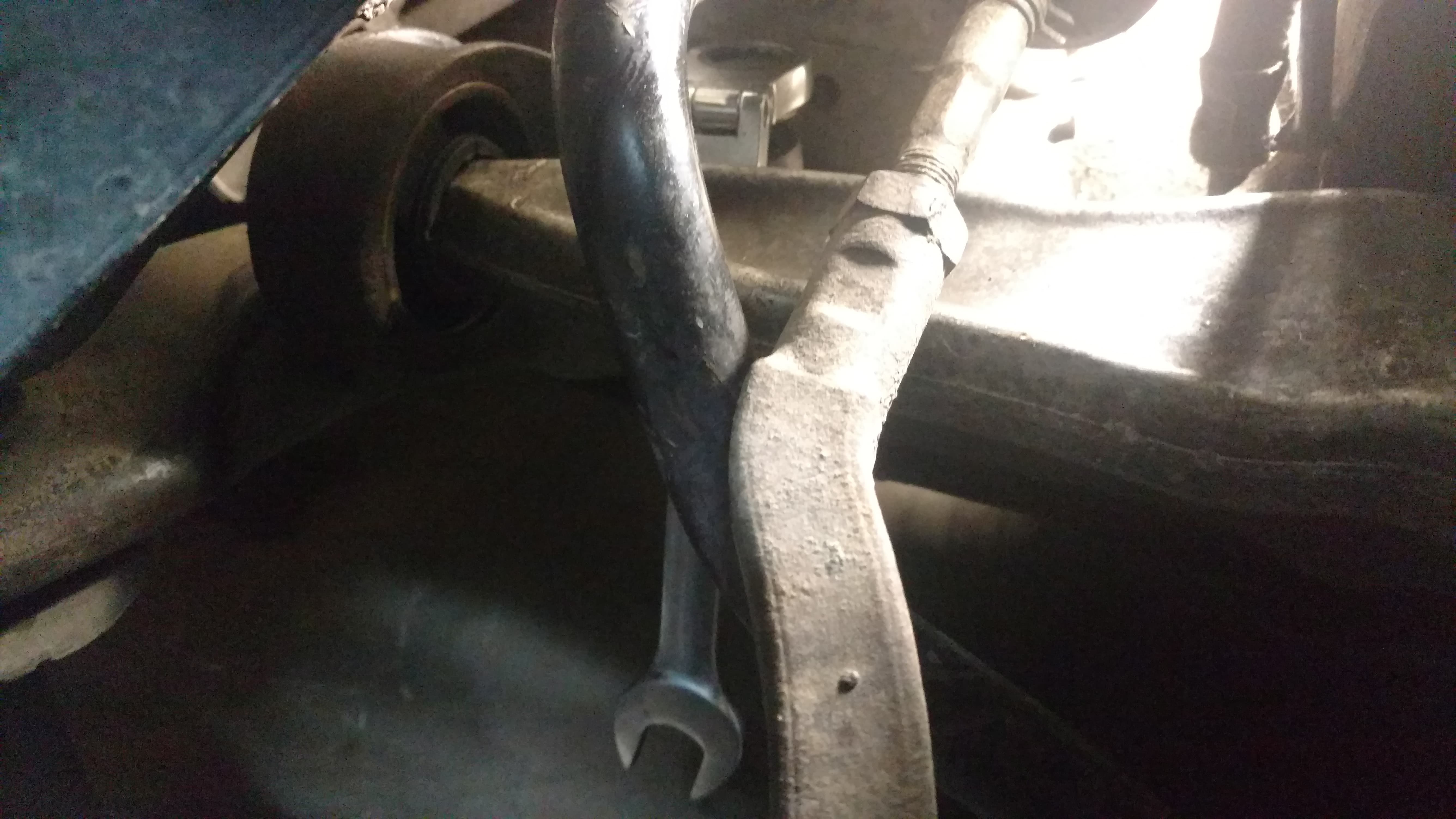

До них докупив нові сайленти і комбінований ключ з трещоткою і шарніром бо без цього ключа відкрутити- закрутити сайленти без матюків не получится.
