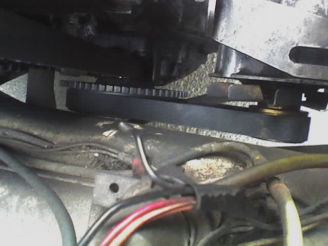

Зайнялися на днях дрібним ремонтом і дрібним тюнінгом.
На задніх фонарях була світломузика, з поворотніками включалася задня, один габарит непрацював, один стоп не працював, при включених габаритах лівий поворотнік не блимав зато блимав лівий габарит )) Мене це конкретно дістало і я рішив це зремонтувати )) Бюджет ремонту 20 грн - поміняв плату в лівому фонарі і зачистив масу. Тепер всьо файно світить ))
Тюнінг.
Встановив поліклиновий ремінь від ваз 2112 на стандартний 08 генератор (куплятий інжовий ген за 500 грн чи скільки він там зараз якось жаба задавила, а тут все обійшлося гривень 100 без шківа колінвала за 140 грн але він полюбому потрібен).
Було куплено такі запчасті. Шків цільнометалічний 58 зубовий на колінвал під датчик положення колінвала.
Шків генератора від ваз 2110 з отвором 15 мм (є ще 17мм - він не підходить).
Розбірний шків генератора 2101-2109 (як виявилося купив зря, в моєму генераторі він вже стояв, хоча спеціально перевірив два старих гена і там стояли цільнометалічні).
Ремінь поліклиновий 6 ручейковий 6PK698 Contitech.
Болт M8x50-60 і пару гайок і шайб M8.

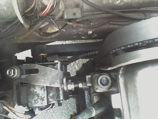

Все ставиться елементарно. Шків на колінвал по аналогії зі стандартним - переплутати щось нереально.
В шківі генератора потрібно зробити паз під шпонку. Нічого складного - берем старий шків дивимся як там і робим по аналогії.
Знімаєм генератор. Знімаєм стандартний шків і крильчатку. Збираєм все докупи в такому порядку:
Шайба 9 мм (я її навіть не знімав зі старого гени, бо вона під шпонкою і не знімається, треба відкрутити було пару додаткових гайок, але це без потреби).
Крильчатка (нова крильчатка буде терти об ген, її треба відігнути на пару мм, я не відгинав нічого так як в мому гені вже була така крильчатка)
Новий "інжекторний" шків генератор з пазом під шпонку.
Шайба 4 мм з пазом під шпонку (йде в комплекті з розборним шківом гена 2101-2109)
Ще одна аналогічна шайба 4 мм (в комплекті тільки 1 штука, але так як в мене вже був ген з розборним шківом то я використав свою стару). Може бути і тонша шайба треба дивитися по місцю, так щоби все сідало без перекосів.
Шайба 5 мм без паза під шпонку (в комплекті з розборним шківом).
Гровер M12 (в комплекті зі шківом)
Затягуєм це все діло гайкою M12.
Ставим генератор на місце. Берем лінійку, прикладаєм ребром до шківа колінвала і дививмся чи шків гени і колінвала строго паралельно і чи нічого не люфтить, не восьмерить і т.п. Якщо шківи не паралельні то знімаєм генератор, знімаєм з нього шків, шайби, гайки, крильчатку і під крильчатку підкладаєм додаткову шайбу. Збираєм докупи, ставим ген, берем лінійку.. якщо знов криво.. повторяєм поки шківи не стануть рівно. В нас все вийшло з першого разу без ніяких шайб під крильчаткою.
Значить все зібрано, потрібно натягнути ремінь. Кроншейтен в нас тепер закороткий, тому штатний болт який вкручується в блок можна викинути. Берем болт M8x50 або M8x60, всередину пару гайок і шайбу і таким чином все прикручуєм до блока. Ремінь натягуєм аналогічно як на стоку.
Все проблема вирішена :)
В такій переробці навіть є плюси (бо я це робив тільки як підготовку до установки запалювання, так як потрібно мені було цей шків 58 зубовий) :))) Тепер зросла швидкість обертання ротора в генераторі (так як інжекторний шків меньший чим стандартний). Таким чином на холостому тепер значно краща зарядка, не просідадає напруга коли включені фари вночі на холостому наприклад. І виглядає це все якось надійніше :)
Короче багато написано а це все реально робиться за 1 годину часу з перекурами.

vovka У себя не замечал падения зарядки(так чуствительно)
vovka писав:на холостому тепер значно краща зарядка
идея классная но почему то всегда думал что штатного хватит!!!
А если на родном поменять диамерт шкивов думаю эффект тот же будет ,как ты на это смотришь ????
Re: ВАЗ 2108, 1.4, 1992 р.в.
Повідомлення vovka » Вів, 20 травня 2008, 11:02
Black писав:А если на родном поменять диамерт шкивов думаю эффект тот же будет ,как ты на это смотришь ????
буде той же ефект :)
А так то я писав що робив це не раді зарядки ( замітив як побічний ефект) , мені просто треба було шків колінвала 58 зубовий ставити, а він під широкий ремінь і з часом прийдеться ставити більший шків на гену а він теж під широкий ремінь.

от результат нашої роботи.
Повідомлення Black » Суб, 24 травня 2008, 15:37
TIGER-NIGER писав:от результат нашої роботи

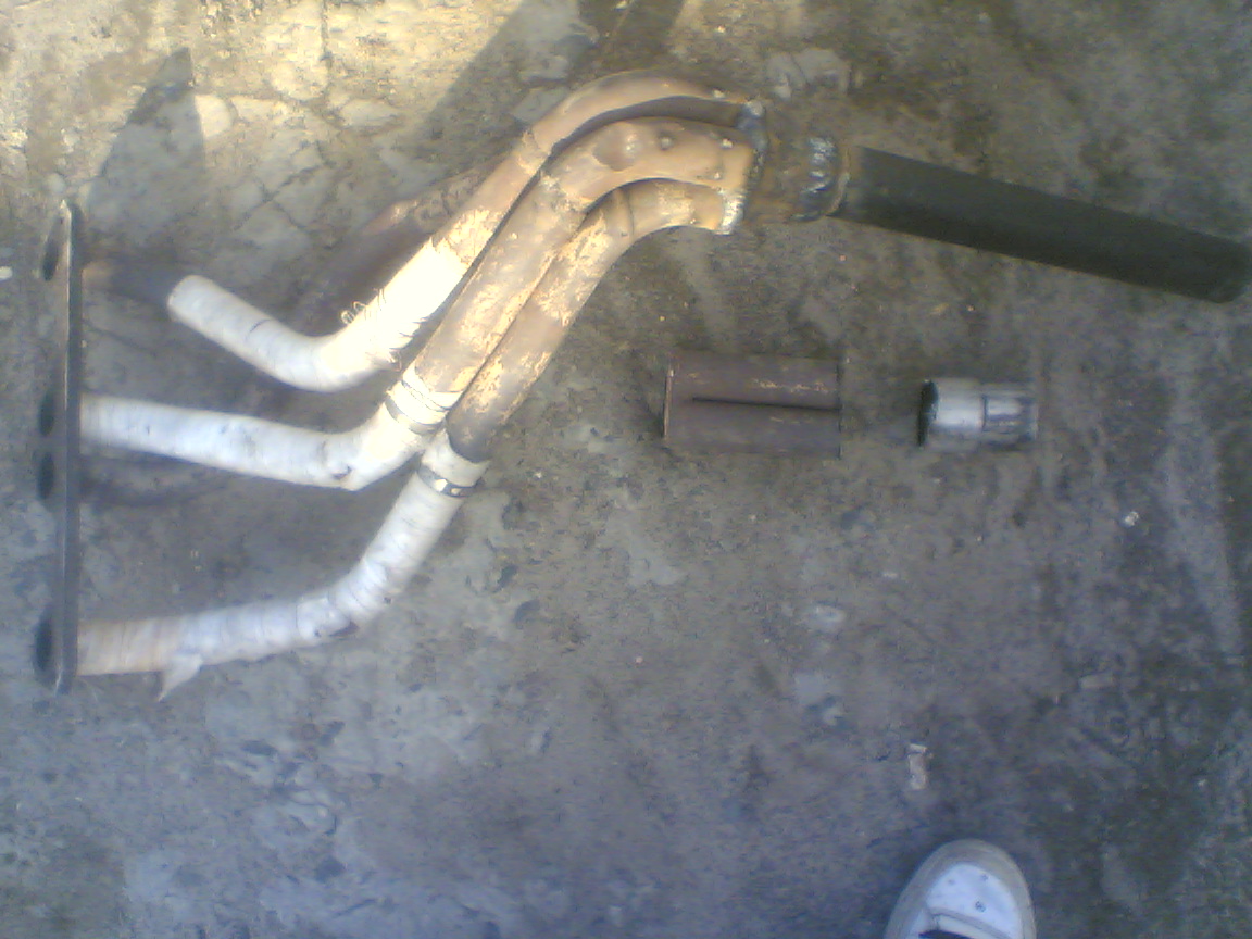

Сьогодні майстер під нашим чутким руководством вкоротив наш паук 4-1 :ninja Скоро ТігерНігер виставить фото ) Очікуєм +10 сил порівняно зі стандартним пауком :D
Black писав:Когда обнародаванно будет ,после обкатки ???
??? під результатом роботи малися на увазі фотки широкого ремня генератора :)))) з мотором поки що новин нема.

тюнінг паук :D
