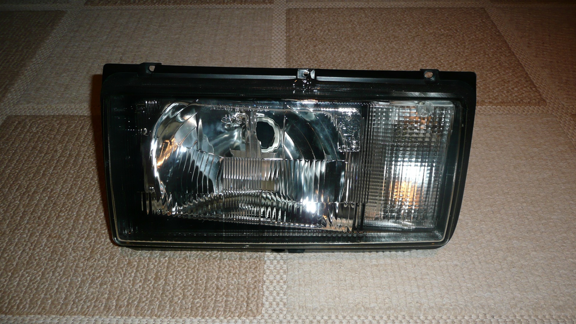

І так, є питання, а точніше хочу почути поради:
Проблема з передньою оптикою, погано світять фари тобто світловіддача, рефлектори нормальні. Є кілька варіантів:
1) поставити нормальні лампи (типу Osram night Breaker +90%) :roll
2) ксенон (але ксенон в звичайну оптику, без лінз??? Як воно?? Щоб не сліпити інших) :shock
3) поставити модульну оптику з ксеноном чи лампами) :|
Які поради будуть??? :|

якщо рефлектори нормальні - спробуй для початку обійтися малою кров"ю :) і постав НайтБрейкери !Також раджу проводку подивитися , і можливо кинути грубші силові дроти на фари .
ну а з часом можна підзбирати грошенят і на правильний ксенон :)
