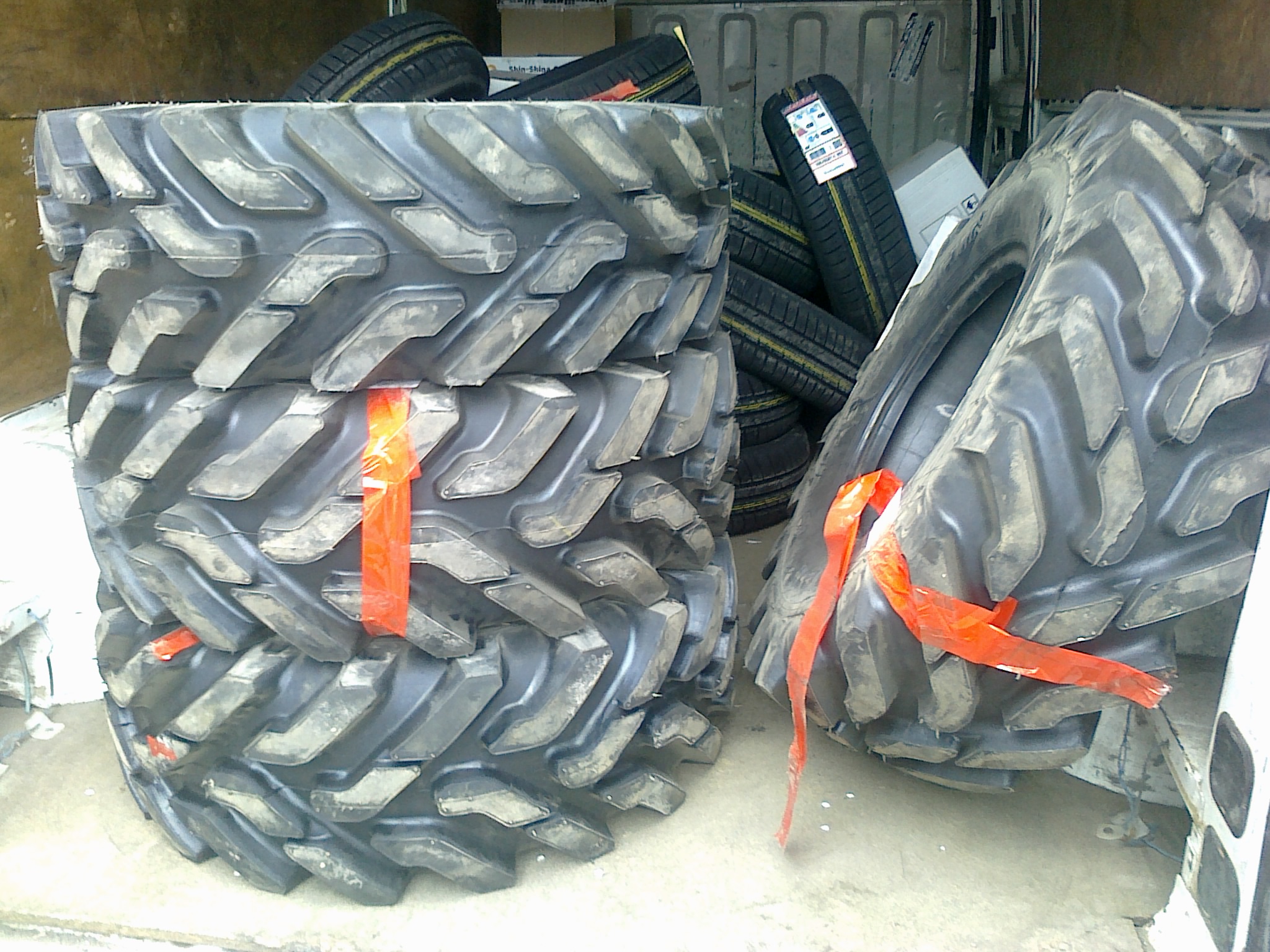

Дуже сильно копає і мотор з пониженою мають бути не стандартні - для очищення.

Andre86, за резину понятно,
банда поможіть бобік найти....., бо без мене покатух не буде.

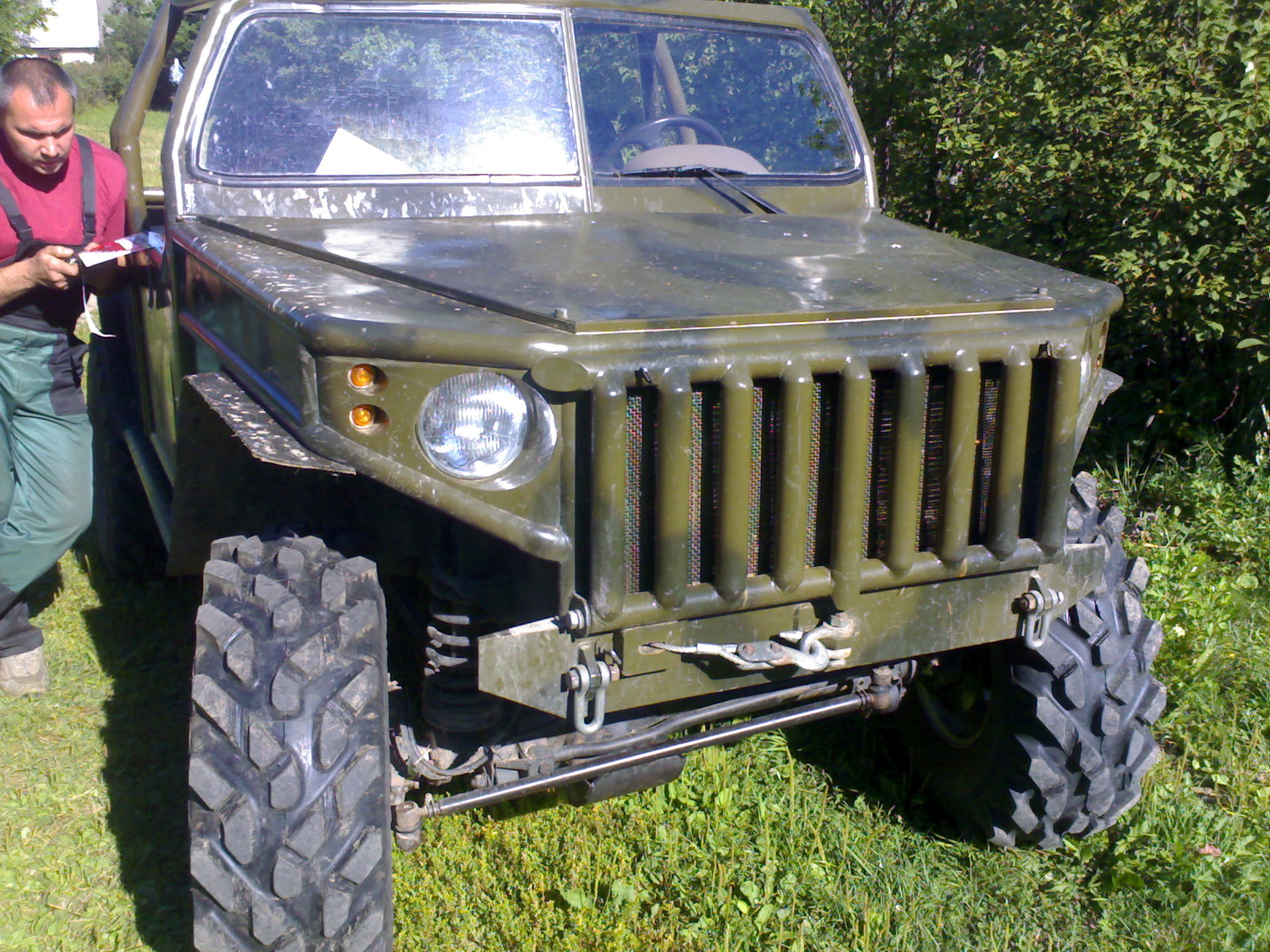

не машина а танк

Andre86, Нереально афігенна резина :clap
То не наші єноти :)

а шо сільвера вже не "агонь"?
то вл-зо?, чим буш різати?
Andre86
Повідомлень:139
З нами з:Нед, 16 вересня 2012, 14:22
Re: УАЗ (машина-наркотик)
Повідомлення Andre86 » Вів, 30 квітня 2013, 21:06
Сільвер замалого розміру.
Пониження звєрске, а швидкості мало.
То фБЕл 160м.
Буду різати ножом і мильна вода.
Сьогодні на колесі з ЗІЛа пробував - легко ріжеться.

Andre86 писав: Буду різати ножом і мильна вода.
я свою "яшку" рішу ножем, правда не мильною водою а бенза або масло на ніж, реально легше,
який то реально розмір получається?
Andre86
Повідомлень:139
Повідомлення Andre86 » Вів, 30 квітня 2013, 21:13
36"

Це у Рено Мастері в середині колеса стоять?
Andre86
Повідомлень:139
Повідомлення Andre86 » Вів, 30 квітня 2013, 21:47
FanateG писав:Це у Рено Мастері в середині колеса стоять?
Так.

поясніть темним що то ви "ріжете" і для чого :surprised
Andre86
Повідомлень:139
Повідомлення Andre86 » Вів, 30 квітня 2013, 22:05
AnGeL писав:поясніть темним що то ви "ріжете" і для чого :surprised
Приклад порізаного фБелу.
1) зменшується вага колеса
2) покращується тяга на деяких видах грунтів
Якщо і крайні зуби через один прорізати - то покращиться вихід з колії.
Повідомлення AnGeL » Вів, 30 квітня 2013, 22:12
Andre86, тобто нарізаєте дрібніший протектор :surprised
Andre86
Повідомлень:139
Повідомлення Andre86 » Вів, 30 квітня 2013, 22:23
AnGeL писав:Andre86, тобто нарізаєте дрібніший протектор :surprised
Тим самим збільшуючи кількість блоків які будуть "вгризатись" в грунт, а не "скользити" по ньому.
Це колесо було розроблене для поля.
Наприклад, на трав'янистому підйомі воно буде пасувати перед таким протектором як в мене був раніше.
Ще одна перевага після такої нарізки - їзда по поваленим деревам.

Andre86, яка вартість того ФБ-160?
і яке в тебе число пониження (мости + РК.)?
Andre86
Повідомлень:139
Повідомлення Andre86 » Сер, 01 травня 2013, 21:30
Ціна в районі 2000грн за штучку.
5.38 + 2.78
