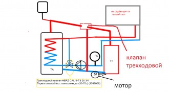

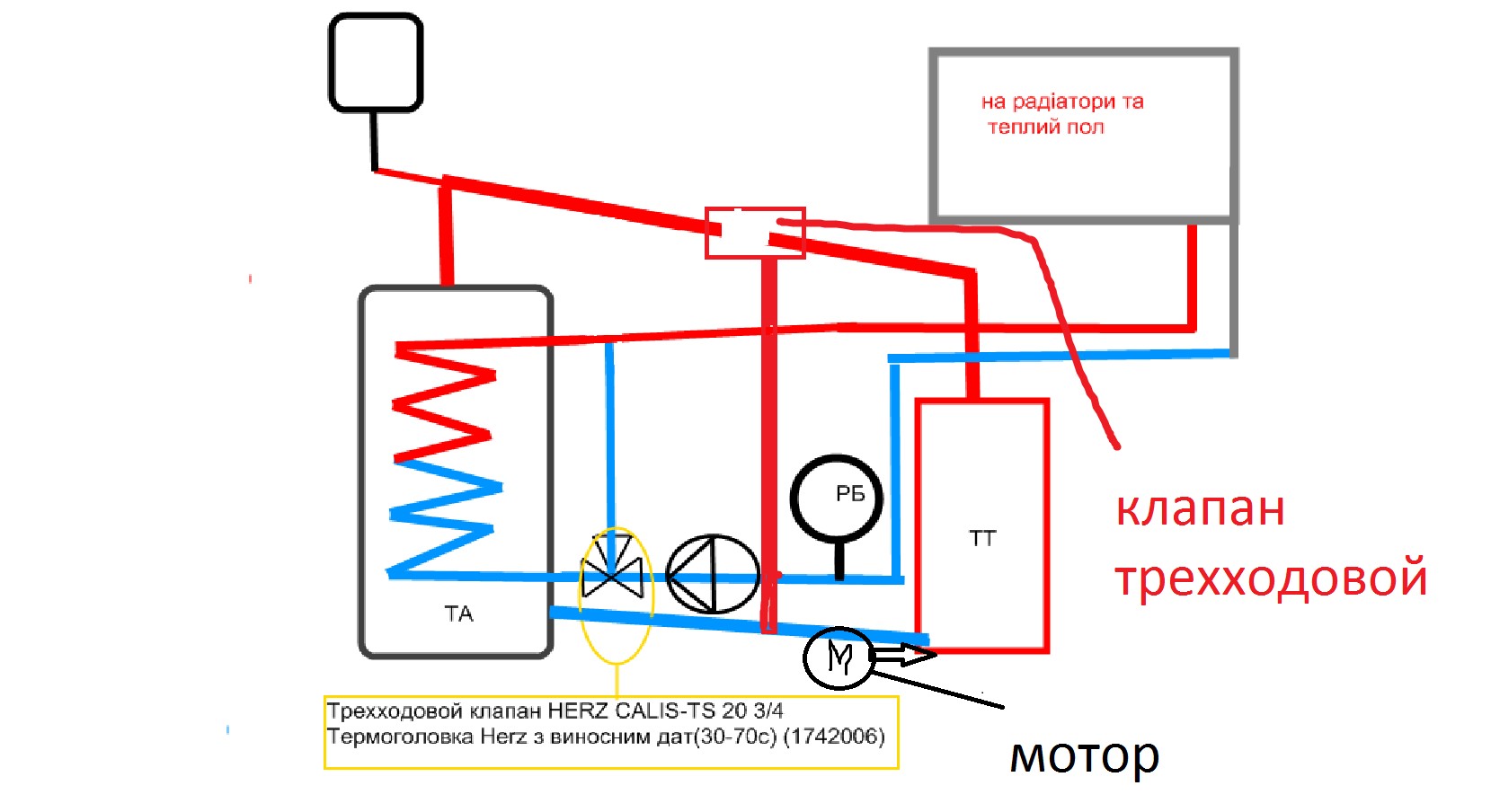

Re: питання про твердрпаливні коли
тут малюнок з форкуму качав .по такій схемі можна .короче там треба від котла все металевими трубами варити .тремба майстра по утановці .
