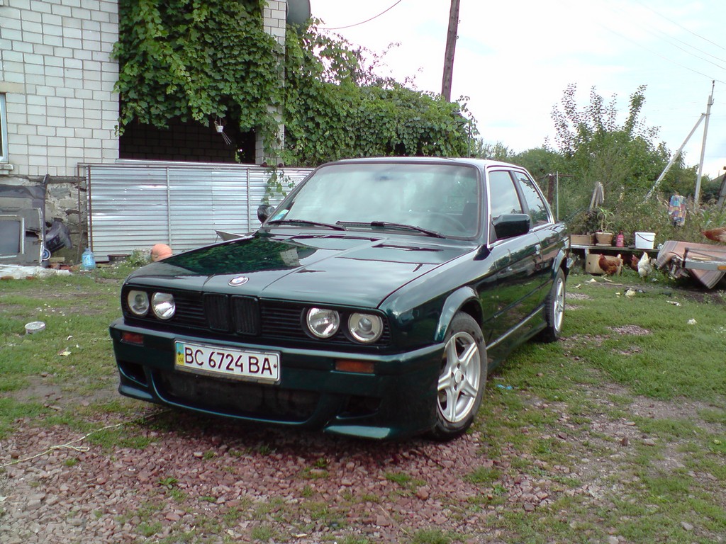

от покрашена моя машина правда після року з поліровкою ютам про підтьоки і пиль мови не може бути .але така покраска дорога.правда на фотці мале розрішення
але в живу ще краще виглядала

Виглядає не зле. В Польщі мені за таку покраску в промисловій камері з роботом виставили рахунок в 2500 злотих (біля 800 американських долярів) . Це з усім "під ключ". Самі розбирають, рихтують, підварюють, підготовлюють і фарбують. Термін виконання - 2 тижні. І це у них, де зарплати в 5-10 раз вищі.
А у нас - мені сьогодні залупили 1500 - 2000 тих же америкосів. І почати обіцяли навесні, а скінчити до 2 - 3 місяців. А самі вп'ятьох колупають знизу якусь 2105, завалену зверху всяким барахлом, в залізному гаражі. Та я краще роликом, без грунтування, закатаю фарбою для парканів. І вийде без пилюки і підтікань. А ці нехай чекають, поки їм під носом та пальма виросте.
