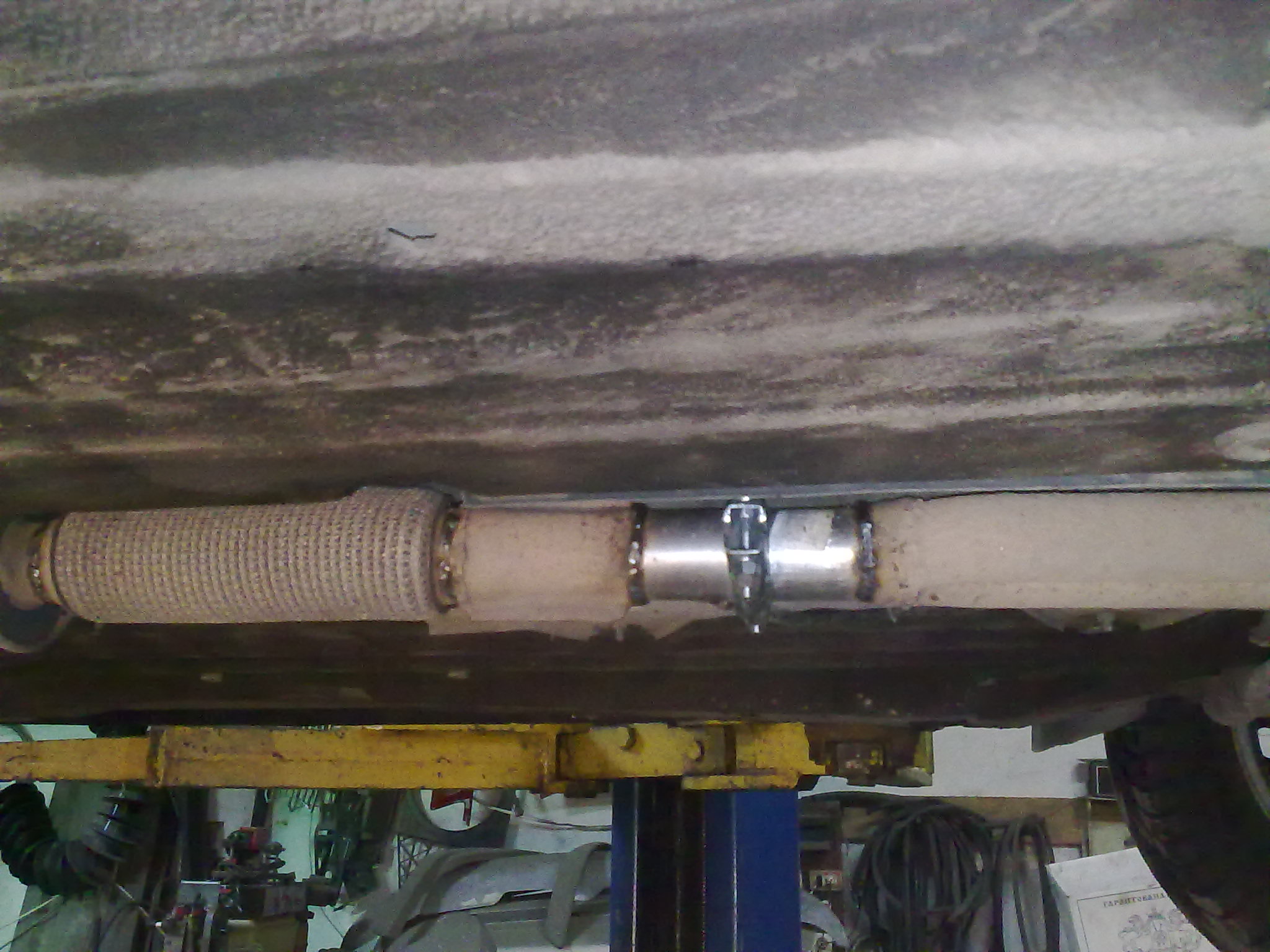

Відбулася модифікація вихлопної системи, а саме - вдосконалення з'єднання труби з випускним колектором (хомут) та установка гофри, якраз потрібного мені діаметру 50 мм, від Фольксваген Пассат. Тепер вихлоп не стукає і не калатає - гофра гасить всі вібрації.:)
Також додатково вварене одне кріплення для глушника, так, для надійності.:)
Вварено заглушку для ШДК, фотки немає - нічого особливого, тому не фоткав.
