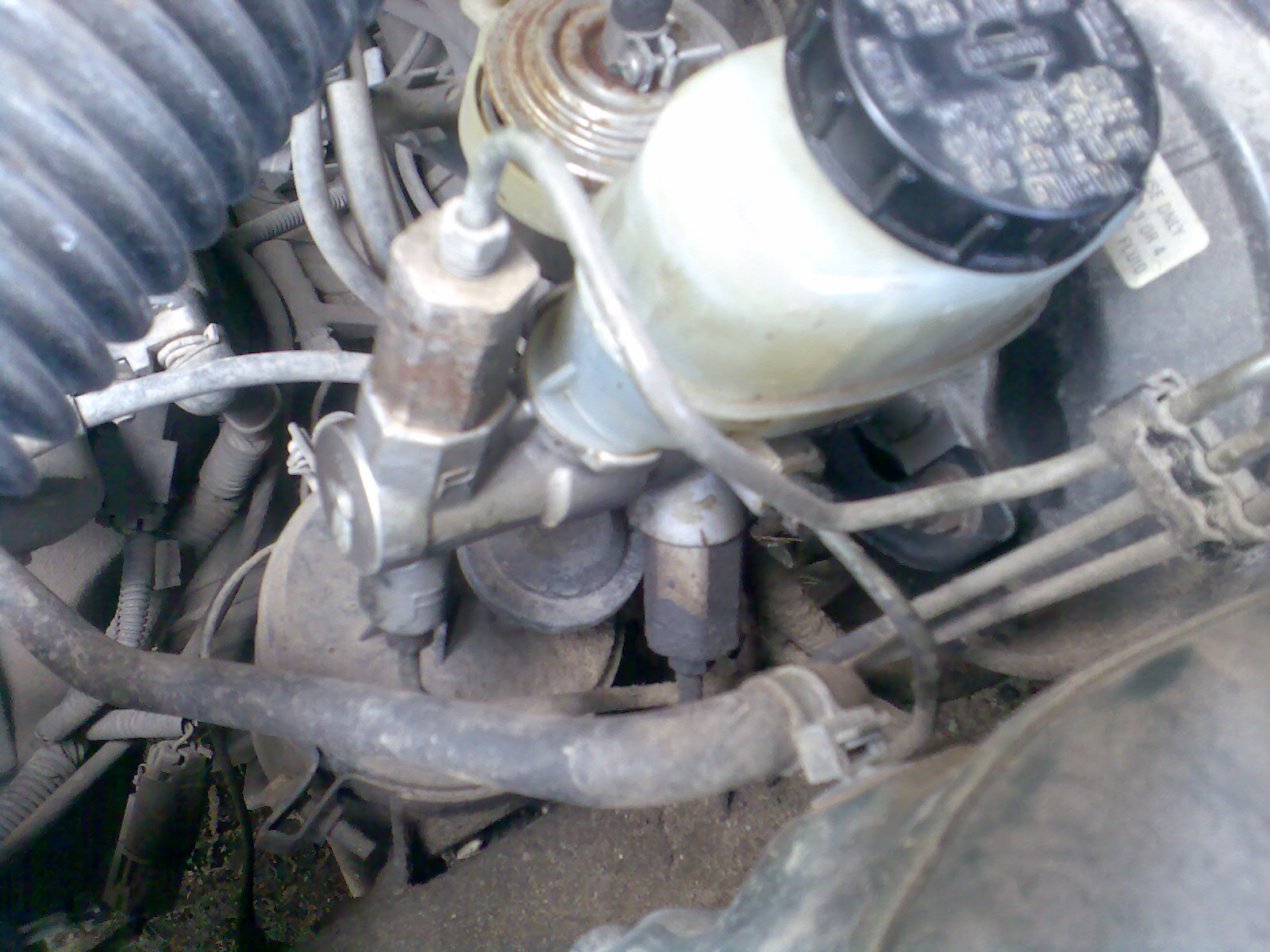

підскажіть як прокачати головний тормозний циліндр?? без ABS

Кароч дивись, якщо у тебе 2 штуцера на ГТЦ, то один залишаєш а один відкручуєш, один натискає педаль, а другий під капотом, затикає пальцем отвір на ГТЦ з якогто ти викрутив штуцер, коли ти затиснув отвір, даєш команду відпустити педаль, ну зрозуміло, що в бачку має бути гальмівна рідина (доречі не раджу лити неву і різну срань вітчизняну, нормлаьна рідина коштує не менше 10 доларів за 400гр) ти маєш побачити бульки в бачку, так і тримаєш палець, поки не почне його виривати рідиною, 2-3 качка вистачить, далі вже прокачаєш повністю на супортах, головне, коли останній раз натиснута педаль, так її і тримати і прикручувати штуцер. Якщо штуцерів 4 то все так само, відкручуєш тільки один і прокачуєш по черзі, далі, обов’язково прокачати всю систему, праве-заднє, ліве-заднє, праве-переднє, ліве-переднє.

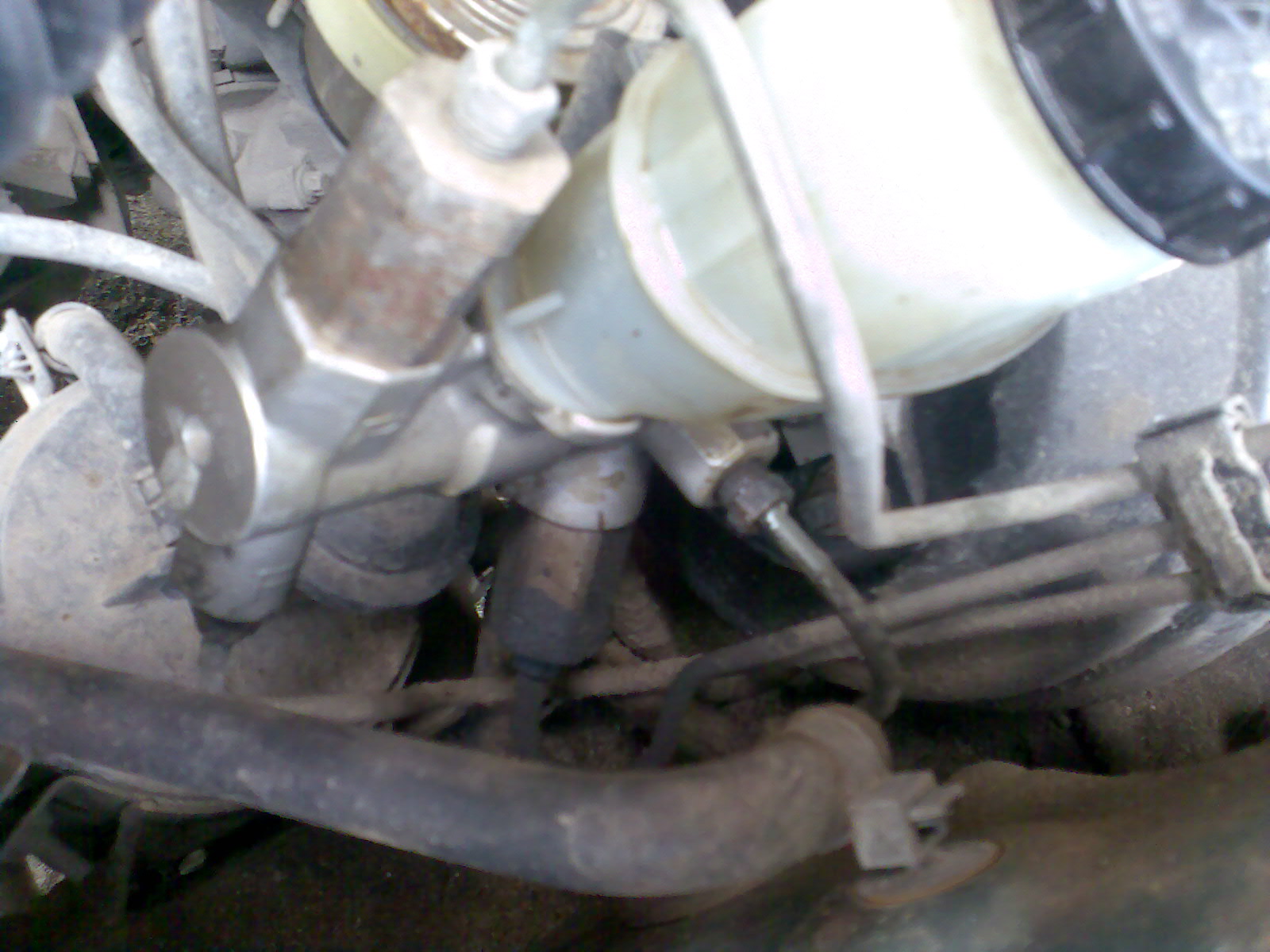

в мене 4 трубки виходить з ГТЦ дві на передні супорта зразу а дві на розпреділювач тормозів і до задніх колес йде!!
Якщо я правильно зрозумів то мені кожну із 4 трубок тре по черзі відкручувати??
зараз якщо зможу ще фото закину!!!
а яку тормозну порадиш не дуже аж таку дорогу!!

delux6233 писав:Якщо я правильно зрозумів то мені кожну із 4 трубок тре по черзі відкручувати??
Правильно зрозумів
