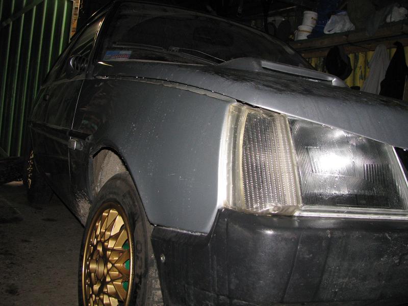

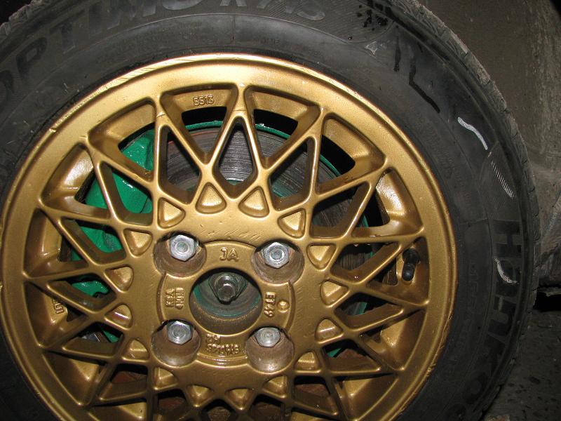

Поміняв в свому Таурегу підвіску на ВАЗ, відповідно перід дискові, зад-барабани, Вакуум,головний циліндр,ручнік- це все лишилось рідне... %) %) %)
Виїхав. :bad :bad :bad Педаль м'яка, опускається до самого низу... машина дуже повільно гальмує, а при сильнішому натисканні блокуються колеса, короче їздити взагалі неможливо... або хєр затормозиш, або блокуй колеса і лови машину.... :angry :angry :angry
А і ще одне при натисканні педалі тормозу зростають оберти на тахометрі, педаллю тормоза можна розкочигарити машини з 900об\хв до 2000об\хв. :shock :shock :shock

п.с. диски класні! :sing
