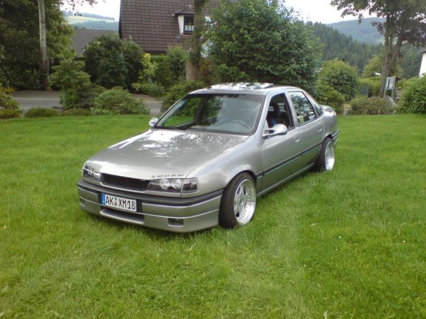

Re: бедлук+пофарбування капоту,хто може зробити???
типу так?
- Stuff
- Повідомлень:5022
- Ім'я:Віталік
- Звідки:beZкрайний kosmos...
- Дякував (ла): 15 рази
- Подякували: 29 рази
GTI, yes

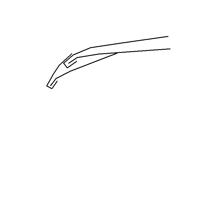

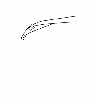

- andriy320e30
- Повідомлень:7473
- Ім'я:andriy
- Звідки:красне
- Дякував (ла): 20 рази
- Подякували: 15 рази
вот тіпа так має бути шоб по правильному
тільки місця на фару мало а там де решітка нормально

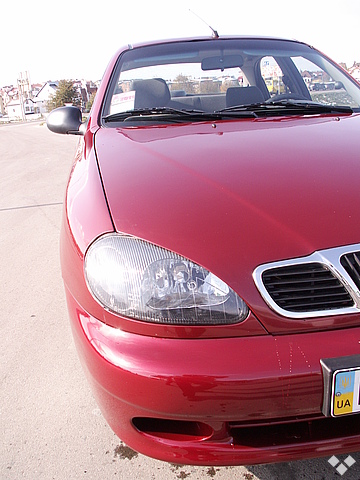

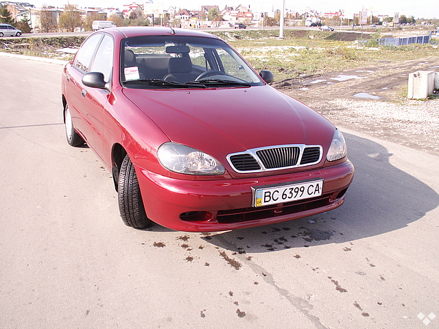

- taras_Rudno
- Повідомлень:749
- З нами з:Пон, 03 грудня 2007, 19:32
- Ім'я:Тарас
- Звідки:Львів-Рудно
маю досвід по тому ділу... робив і собі і друг робив.... дуже важко знайти майстра щоб якісно то зробив... Якщо надумаєш робити - то метал дійсно повинен бути досить міцним я робив в два слої.. але то тільки початок... як вже буде все зварено - то потрібно місця зварки гарненько заполірувати якось і потім після того всього потрібно витримати кількість слоїв фарби... бо нерідко просвічується шов... ще залежить який колір..на деяких кольорах то дуже видно..на деяких ні..
і найосновніше після таких робіт ботрібно обробити антикорозійкою...щоб ржа не пішла... :)
на фото приклад як на моїй бувшій машинці вийшло :)
