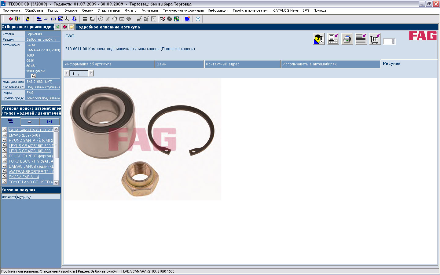

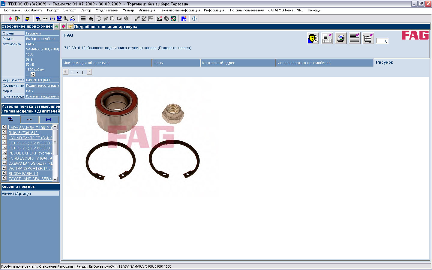

FAG,RUVILLE,SKF.vovka писав:яких фірм порадите підшипник
В последнем может лежать другая фирма (тип перепаковали)
Задний : 37*30*60 мм
Передний:37*34*64 мм
