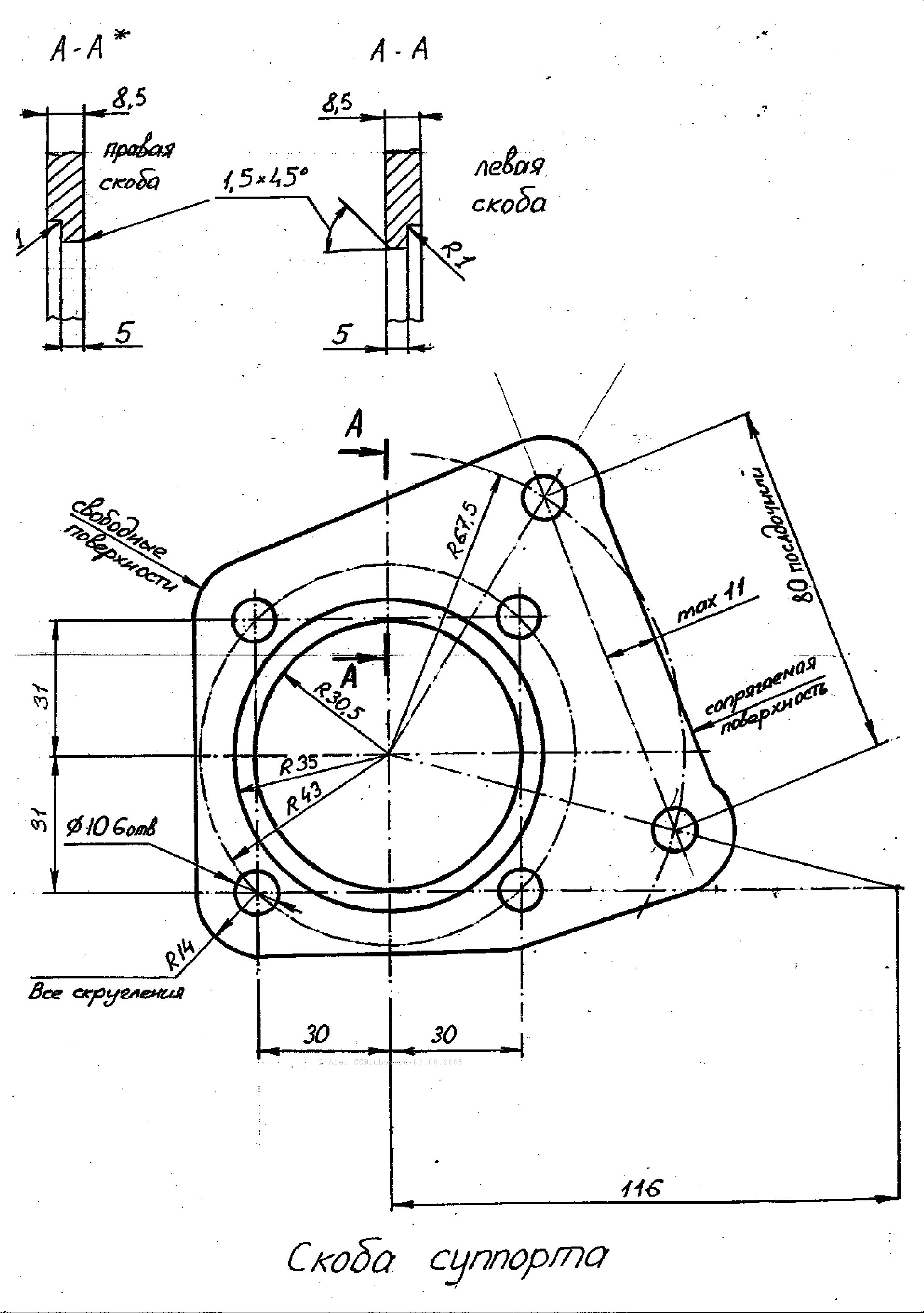

появилась в мене ідєйко поставити,на жигулятора,зпереді иормоза від 2112,бачив таке в неті але не докінця собі то всьо уявляю...отже цікавить наступне питання,чи треба там,якісь прехідні пластини,і чи взагалі хтось має може якісь креслення тої сістєми

добре... а креслення тої планшайби де взяти,і як бути з цапфою,там я так розумію задня ступиця від 08 ставиться

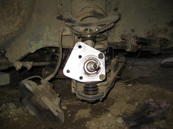

Fikus, дивуєш ти мене ...таке відчуття шо нету в тебе нема,в неті креслень дофіга, на форумі навіть недавно тема була про вдосокналення тормозів, я скидував фотку планшайби перехідної...

на київському сайті є креслення є тіп(собі цікавився один час але не від 2112 а від іномерки однієї вони кращі), у львові той шо нам робив в свій час плантшайби на задні дискові, чи ти їх вже посіяв? ааа
він походу зробить і передні якшо зробив задні, до речі вони стають ідеально(задні)

вот креслення, якшо хоч то можу ше кинути ссилку по установцы

Ziro-cool писав:на київському сайті є креслення є тіп(собі цікавився один час але не від 2112 а від іномерки однієї вони кращі), у львові той шо нам робив в свій час плантшайби на задні дискові, чи ти їх вже посіяв? ааавін походу зробить і передні якшо зробив задні, до речі вони стають ідеально(задні)
не знаю як в тебе і Сєрого а в мене ті шайби не встали,скоба ставала на перекос,і штопорила блін
