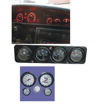

Цікавить таке питання хочеться поставити додаткові прибори а саме тиск масла, температура масла авто ваз 21099
брати щось типу про шпрот і т.п. не хочеться цікавлять точні прибори без лишніх гірлянд (ціною до 50 у.о. за датчик) найшов декілька варіантів
1. ваз 2106 тиск масла
2. уаз тиска масла
3. ауді а6 температура масла
де правильно ставити датчики цих приборів ? може є ще якісь варіанти ?

Повідомлення TOTAL_55 » Сер, 09 червня 2010, 22:42
Delfin, ти куда їх хочеш туцнути? на стойку чи в панель? і так до слова: як ти хочеш впихнути ту приборку від 2115 в свою високу панель? чи ти в майбутньому будеш міняти панель на 15?
