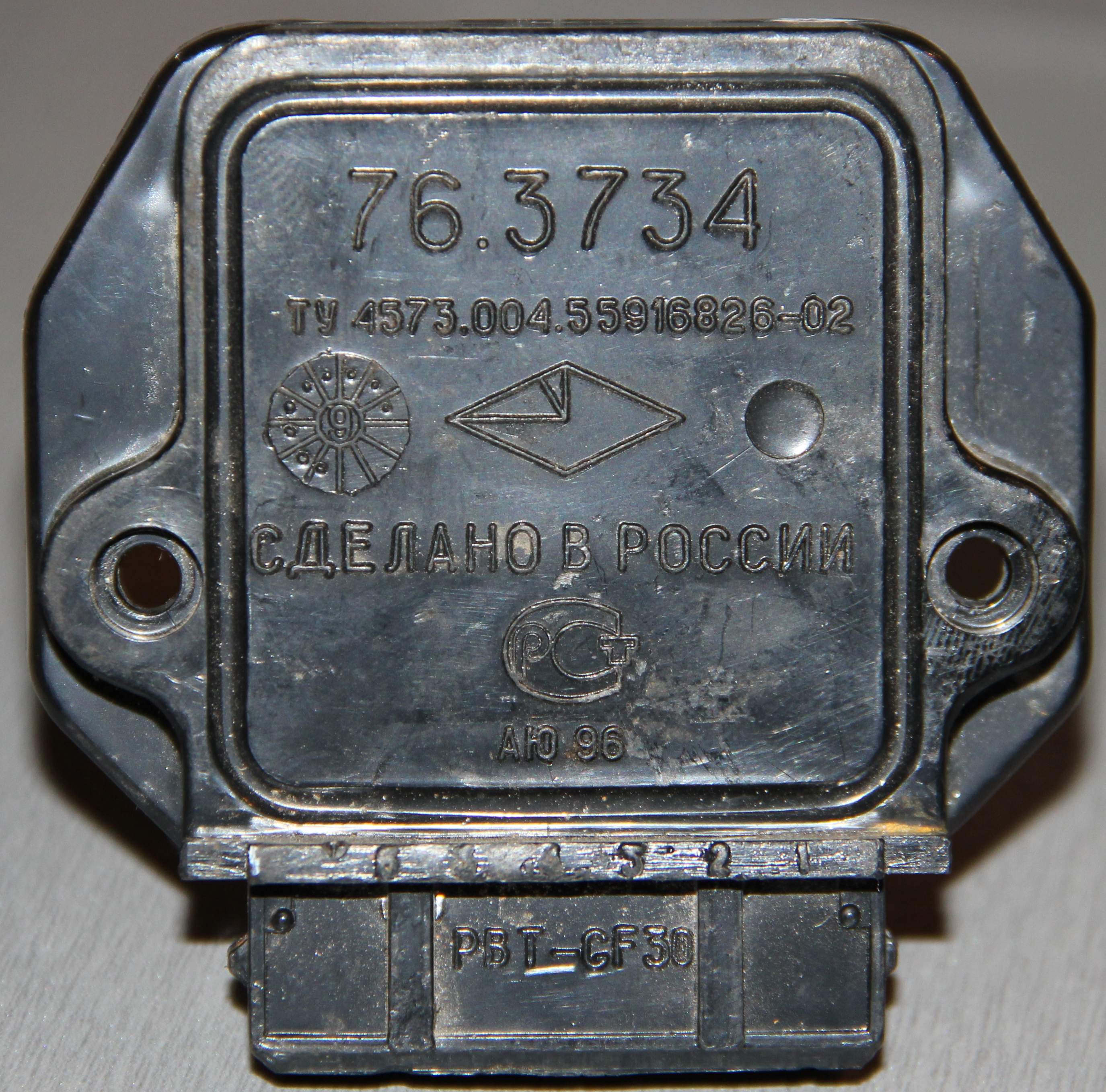

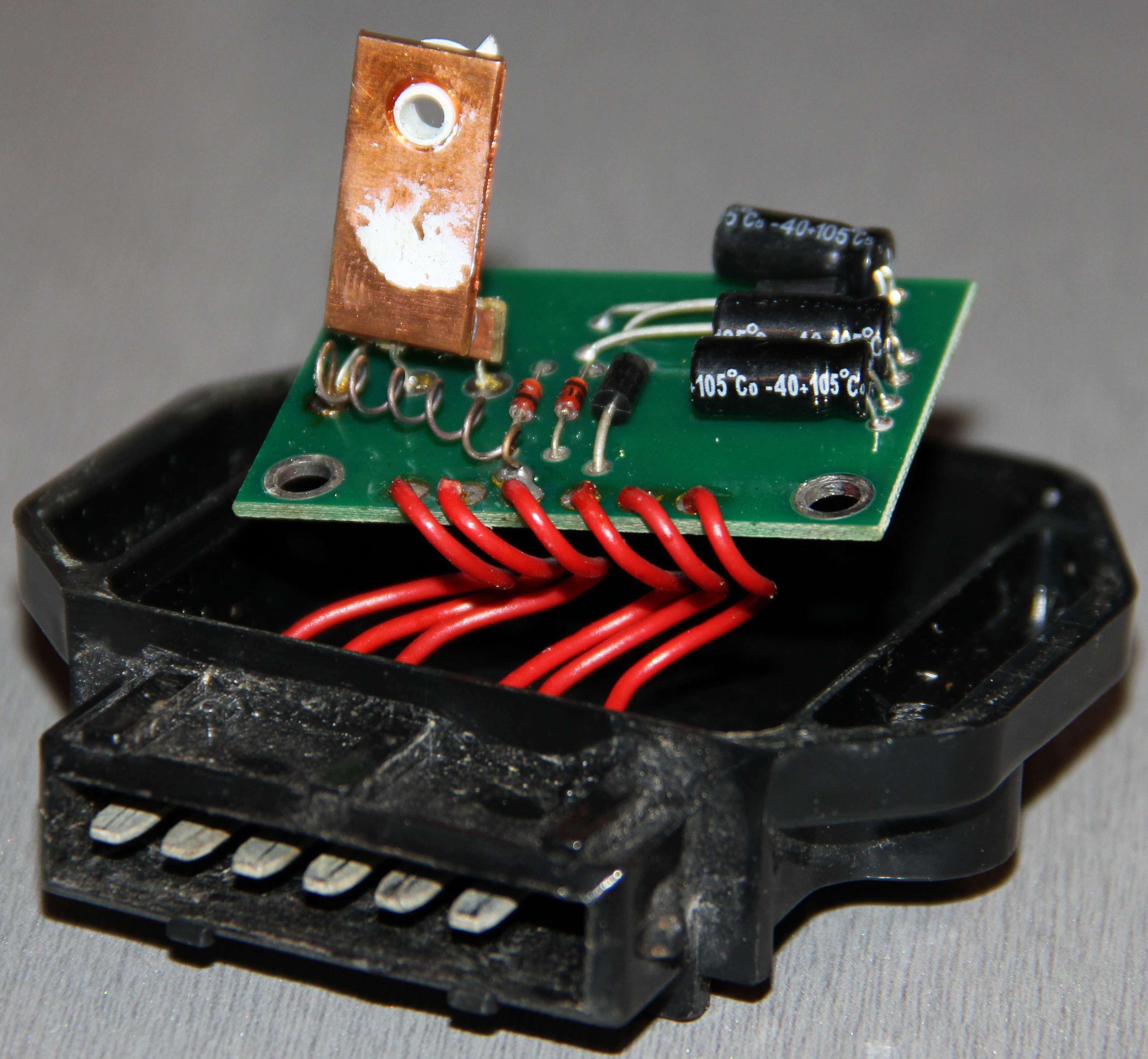

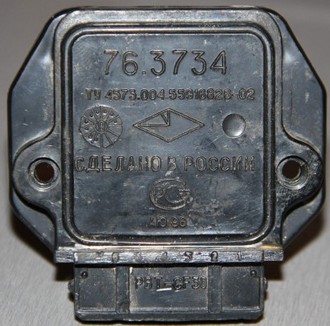

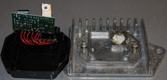

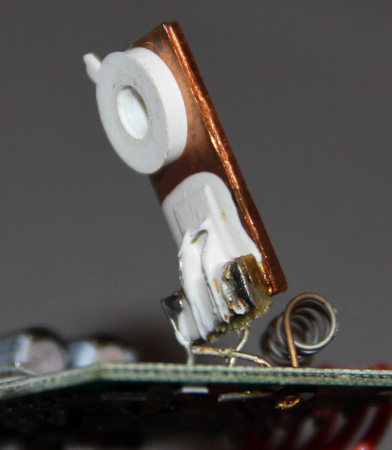

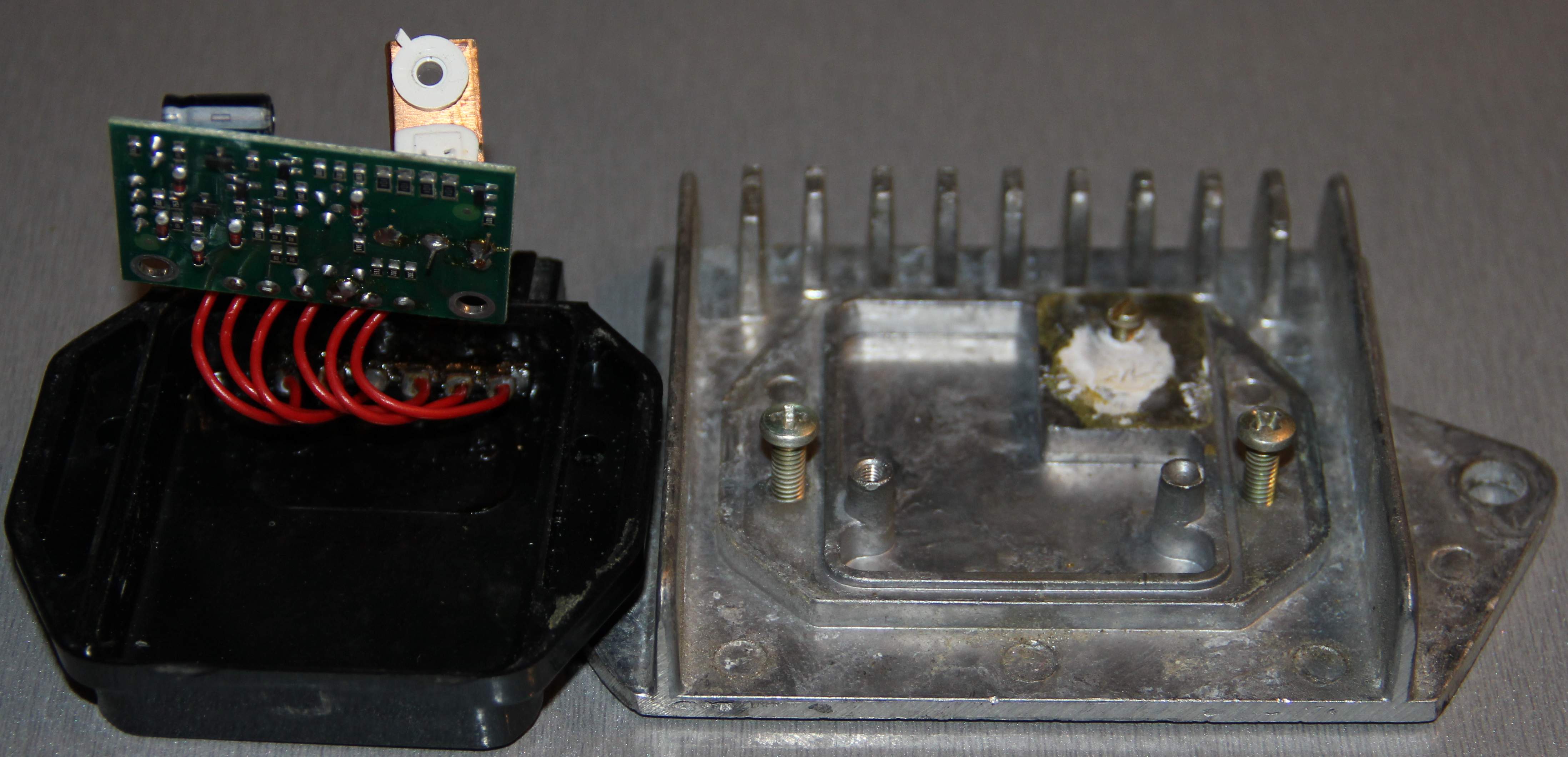

заглючив був у брата комутатор, раптово, виїхав із подвір'я, закрив браму і усе вкляк...., віддав мені щоб розібрати і глянути що у них в середині... результат дивіться:
на останньому можна побачити "ТРАНЗИСТОР" у російському виконанні, це ще гріше ніж китайські підробки.... транзистори на "коліні" зроблені без корпусу, кристал розташований на кусочку мідної бляшки, усі контакти до кристалу припаяні на соплях, одна така сопля і стала причиною виходу із ладу комутатора.... у планах розібратись яким транзистором замінити це нещастя і спробувати оживити його.....
такий транзистор дома зробити не реально, це є просто виробником зекономлено на виготовлені нормального корпусу для транзистора і без заливки пластмасою\компаундом. але при цьому дуже не якісно виводи до нього. :angry
