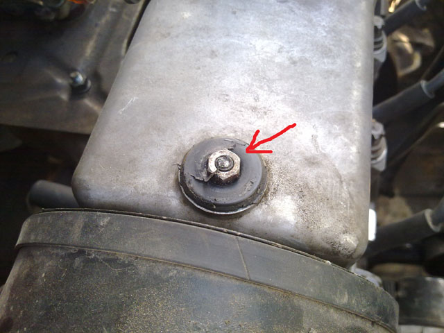

Зламався болт що тримає кришку гоови, підібрав гайку але з шайбою закрутити неможливо,підтікає масло через кришку поняв що та гайка нетримає поможіть що можна зробити зтим болтом як йогопоміняти?????

висверлити, нарізати нову різьбу, вкрутити новий болт,

Так болт зі середини мотору виходить ят ти собі уявляєш його висверлити.Він хіба в середині прикручується????

який болт нахєр - то шпилька! Візьми та й викрути, зніми кришку, накрути 2 гайки і за нижню викручуй

Jamal_Luka, в мене була зламана шпилька в блоці на колектор. Висверлили, нарізали різьбу, замінили. Коштувало це якихось 120 грн., часу зайняло годину (зі зйомом та заміною на новий шліфований колектор)...

Та нема там що висвердлювати, платити 120 грн, для чого висвердлювати. якщо шпилька стирчить, я вже написав вище як її викрутити, потім піти на базар, купити нову і закрутити назад, бажано з використанням різьбового клею.

Jamal_Luka, мені робили на Мерс-сервісі (вул. Садова). Але +500 до слів Fobos - в твоєму випадку можна все самому зробити за нефіг:-)

Є ще спец головка для викручування шпильок, фото не зроблю лежить в гаражі, погугли.
Брав на базарі "на Перфецького", цінник гуманний, це якщо дві гайки немає до чого прикрутити.

Fobos писав:який болт нахєр - то шпилька! Візьми та й викрути, зніми кришку, накрути 2 гайки і за нижню викручуй

вона отак виглядає.
http://avtopasker.ru/goods/45091.htm
треба зняти клапанну кришку і відкрутити ключем. ключ помоєму на 13.
різьбовий клей без потреби.
