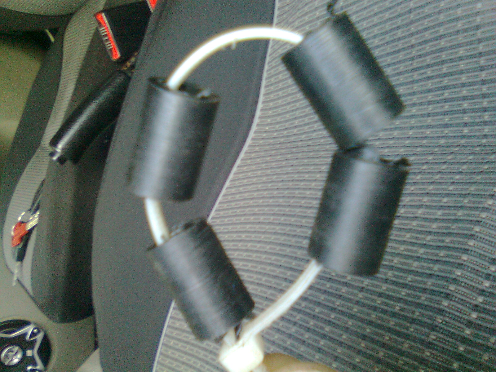

во такі капролонові втулки в мене 8)

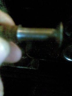

як обіцяв фото тих болтів шо я робив... Соррі за якість фотографував телефоном..
проточений болт
болт з капралоновою втулкою

mastergid, якої товщини ті втулки? який внутрішній діаметр? на скільки проточив болт? як довго ними користуєшся? скільки вони відходжують???

В mastergidа - калина, і болти такі у нас йдуть з заводу ;)
Втулки відходжують як у кого, в районі 50 тис.км.
Ті, що у mastergidа - це вже неоригінал, оригінал - білий

Повідомлення Wasik » Чет, 21 жовтня 2010, 16:38
З власного досвіду скажу, що втулки не повинні прокручуватись, інакше вони будуть стукати та розбиватись... :sing

Повідомлення mastergid » Чет, 21 жовтня 2010, 16:51
Wasik писав:mastergidа - калина, і болти такі у нас йдуть з заводу Втулки відходжують як у кого, в районі 50 тис.км. Ті, що у mastergidа - це вже неоригінал, оригінал - білий
:ninja
Wasik писав:З власного досвіду скажу, що втулки не повинні прокручуватись, інакше вони будуть стукати та розбиватись...
так мені виточили і подарували. Зайшли з прикладанням рук, молотка та інших мовних засобів :D
