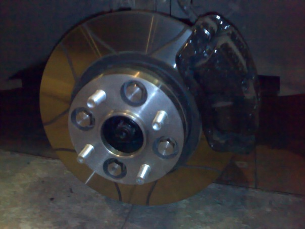

Diwal, мені він і робив проставки в харкові по 20мм.штука + шпильки з гайками винос бази = 4см. на швидкості 100 в повороті +200 кг на сторону кароче вещ,я зупинятись незбираюсь і замовляю в нього ше 4 шт по 30мм. таке в хазяйстві непропаде,за якість виконання я відповідаю як тіки забрав на новій пошті закрітив всьо як положено поїхав на обїздну провіряти то діло)іменно я робля шоб не злетіти з дороги там де інші машини в кювет злітають.і плос вигляд зліший набагато

нє то по свому бажанню,я запресував нивовські шпильки шоб навантаження витримували,бо я диски вагою по 20кг.на них вішаю)

нагрузка на ступицю І пІдшипник буде нэмэрэнна ше +-10мм можливо дальше опасно на ямі може навіть відірвати ступицю

їздив і управління погіршилось шей вібрація появилась проставка була
+15 на двір на переді .тут ше багато залежить від машини в мене дуже чутливий
руль шей без гідравліки .з підсилювачом майже не відчувається проставка.
якшо поставити +20мм на 17диск то на ямах дуже опасно

тут треба по фізиці шарити .по простому якшо відкручувати болт і нам
неполучається ми насаджуєм трубу на ключ і тут він тріскає .так само і ступиця чим дальше від кузова виліт колеса тим більша нагрузка на ступицю
