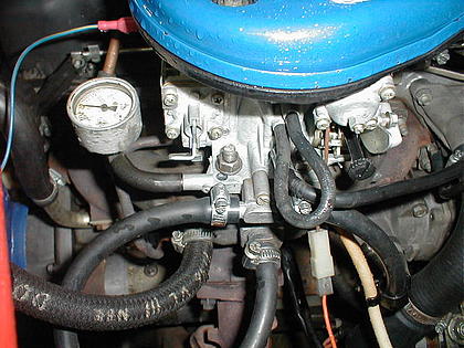

Повідомлення Nazarik » Пон, 04 вересня 2006, 22:04
Народ підскажіть шо це за карбюратор тут такий симпатичний :lol: !
